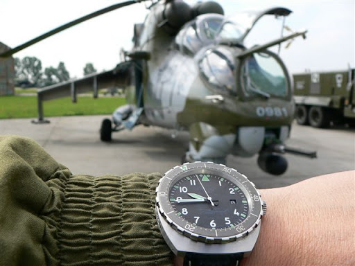

Jako vzor pro vývoj posloužily dosud užívané pilotní hodinky z roku 1977 (4) . Po prvotních prezentacích výrobních možností v naší firmě i na základně v Přerově a po následných konzultacích bylo rozhodnuto ve prospěch kontinuity designu původních pilotních hodinek. Rozhodující výhodou se ukázalo soudkové pouzdro se zapuštěnými stěžejkami. Tato konstrukce umožnila zvětšit průměr pouzdra z původních 36 mm na 43 mm (45 mm průměr otočného kroužku), aniž by utrpěla ergonomie. Vzdálenost stěžejek je dokonce menší, než u společenských hodinek typu Spartak. Hodinky tak může vzít na ruku i člověk poměrně subtilní konstituce, aniž by měl s jejich nošením jakýkoliv problém.
Snahou bylo zachovat původní proporce a zároveň hodinky výrazně materiálově vylepšit. Šířka řemínku narostla z 18mm na 22mm, průměr skla na 35mm a přesahující otočný kroužek na 45mm. Tím se tyto pilotní hodinky zařadily na druhé místo v měřítku velikosti, hned po motorkářských hodinkách RIDER (50mm).
Pouzdro a všechny jeho komponenty (otočný kroužek, závitové dýnko s průhledem na strojek a korunka) byly vyrobeny pomocí CNC technologie z kvalitní nerezové oceli 316L, která je mimo jiné schválená i pro použití v potravinářství a zdravotnictví (např. na kloubních implantátech). Do něj je aplikováno safírové konkávní sklo s oboustranným tzv. tvrdým antireflexem, což je v současné době ta nejkvalitnější možná povrchová úprava.
Nerezový otočný kroužek je obdobně jako u modelu Orlík uložen na safírovém ložisku, umožňujícím originální obousměrnou aretaci. Kroužek je však dvoudílný. Jeho hlavní část je vyvložkována celonerezovým kotoučkem s kontrastní grafikou, odolnou proti působení vody. Samotný kotouček je do kroužku lisován podobně jako sklo, tedy přes samostatné silikonové těsnění. Toto řešení umožňuje jeho případnou výměnu. Rozměry i tvar otočného kroužku byly navržené s ohledem na snadnou manipulaci, a to i v případě, že otáčíte kroužkem skrze navlečenou rukavici. Výrazné vroubkování má drobný přesah nejen přes obvod pouzdra, ale také nad vlisovaný kotouček se stupnicí. Ten je tak chráněný před nadměrným opotřebením. Tvar jednotlivých „zubů“ byl optimalizován tak, aby se nikde neobjevil úhel menší jak 90°. Nemělo by tak docházet k vytažení ok z pleteného textilu.
Korunka je klasická 7 mm s těsněním dvěma O kroužky, bez závitové aretace. To nijak zvlášť nesnížilo voděodolnost hodinek (do 50M), ale zato jednoznačně zvýšilo uživatelský komfort.
Hodinky mají originální ručky, jejichž design byl navržen podle ruček skutečného výškoměru z palubní desky Mi-24 (Hind). Unikátní je i sek..dová ručka, která byla ručně dekorována vzorem imitujícím tygří kůži. Vyvážení hodinové i minutové ručky je z důvodů snadné čitelnosti černé jako plocha číselníku.

Obrázek 3-12 – Hodinky PRIM Hind u vrtulníku Mi-24V trupového čísla 7353. Zdroj fotografie: Suru
