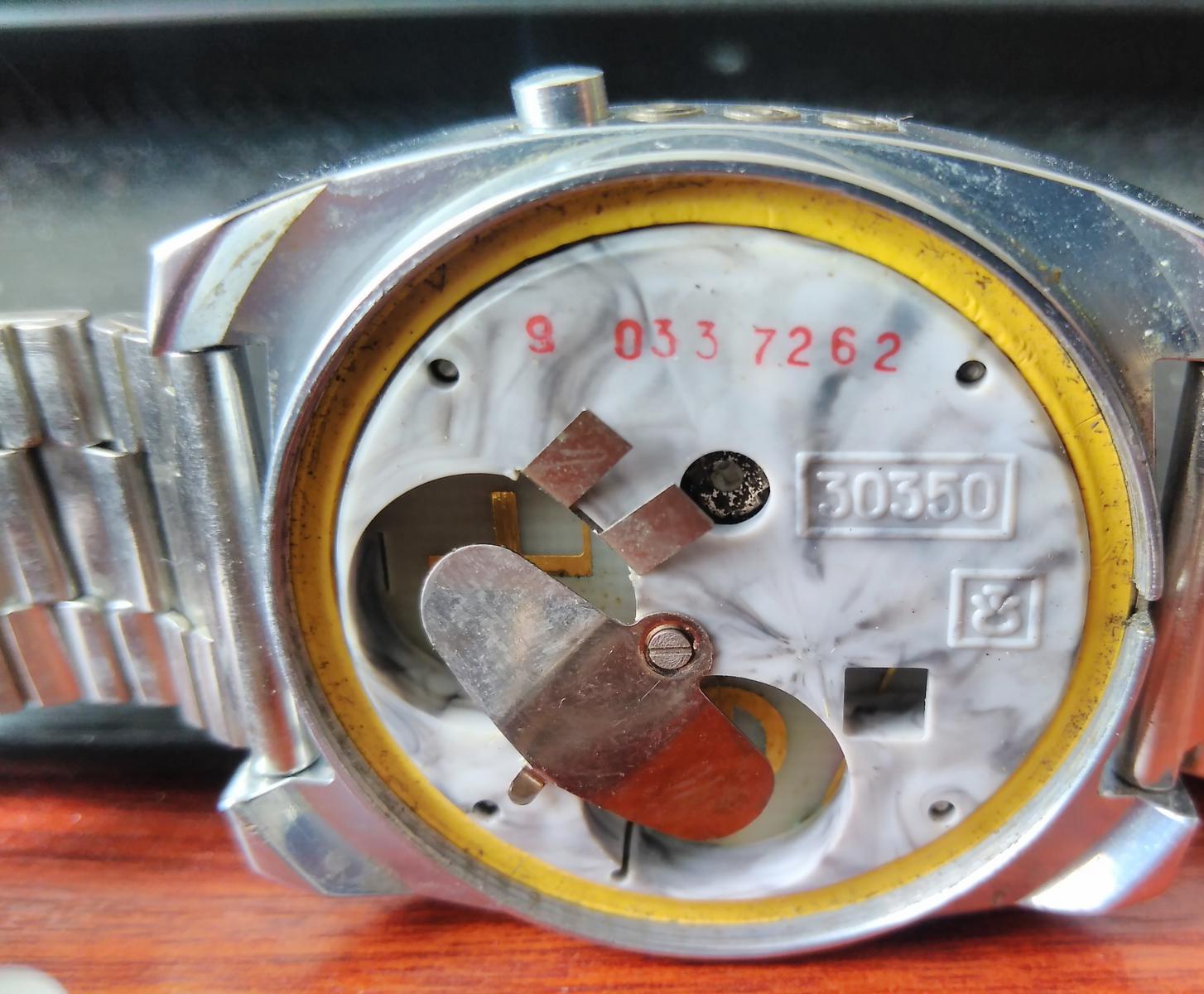

Po x letech ležení ve skříni jsem dostal od tatínka hodinky Elektronika a teď bych je rád zkusil zprovoznit ;)
Bohužel v sobě nemají žádné baterie...
Přikládám fotky:
Přiložený soubor  IMG_20190201_090125.jpg   124,95K   5 Počet stažení
Přiložený soubor  IMG_20190201_090221.jpg   145,61K   5 Počet stažení
Přiložený soubor  IMG_20190314_113932.jpg   169,17K   5 Počet stažení
A teď důležitá otázka, jaký přesný typ baterií do nich pořídit?
Nerad bych kupoval několik zde zmíněných typů a měl pak hrstičku, pro mě zbytečných, baterek  :helpsmilie:

2ks baterie LR1130, a jina ekvivalentni oznaceni...
Jsem zvedavy, jestli se rozbehne displej...dej pak vedet.

Moc díky za tip na typ baterií  :notworthy:
Mezi ekvivalenty jsem na netu našel i SR 54 a ty jsem i nakonec koupil.

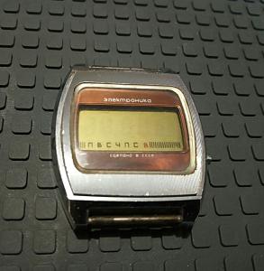

Vloženy, displej ihned ožil, při mačkání bočních tlačítek se něco děje, čísla se mění, takže asi vše plně funkční...?
Čísla na displeji se mě osobně nezdají tak ostrá jak by asi mohla být a plynulost změny vteřin je taková zpomalená, ale jinak asi ok, takže díky za tip ;)
Třeba ta poslední sedmička v ukazateli vteřin (viz foto) se vykresluje trochu déle a ta část, co na fotce chybí se nakonec na poslední chvíli vykreslí taky, ale jen na chviličku, pak už je tam hned 8  :D
Parada, jsou to skoro 40ti lete stareny, naskakuje to tam pomalu, ale i to ma sve kouzlo...

Malá oprava v minulém příspěvku. Do Б6-202 samozřejmě patří baterie LR43, nikoliv omylem napsané LR54. LR54 jsou ještě tenčí než LR43 a jsou použity ve starších Б6-02.
Info ohledne baterii do 202jek. LR jsou alkalicke, SR jsou oxid stribra.
Takze do Б6-202 patri LR43 nebo SR43.

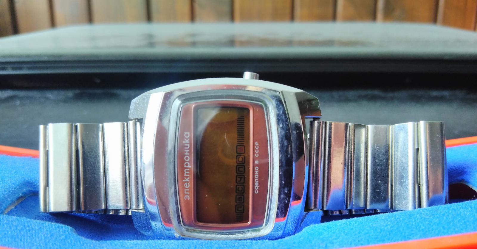

Dnes se u mě stavil pošťák a já se do nich hned pustil. Pouzdro a sklíčko celkem pěkné, stroječek bez oxidace a nechyběl ani kontakt od baterie k nařízení hodinek. Po rozhození modulu měl práci líh a kontaktol.. Vše řádně očištěno a modul opět sesazen. Byl jsem zvědav, zda se po vložení baterií modul a displej rozeběhne. Paráda... Další kousek do mé sovětské sbírky.
