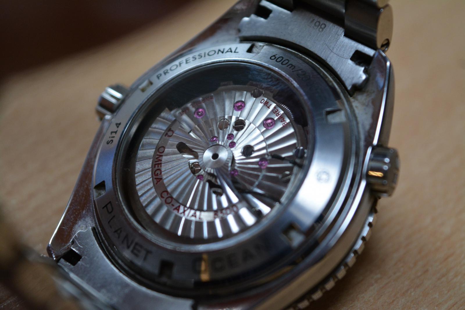

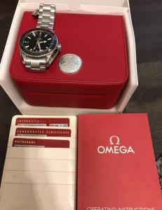

cuborg Odesláno 27. července 2018 Nahlásit Sdílet Odesláno 27. července 2018 Zdravím pánové, co si myslíte o těchto PO? Má cenu se o ně zajímat? Odkaz ke komentáři Sdílet na ostatní stránky More sharing options...
Micey Odesláno 27. července 2018 Nahlásit Sdílet Odesláno 27. července 2018 (upraveno) Nejak nevidim duvod, proc ne.. hlavne strojek vypada v poho, kdyztak zkus ziskat vetsi jasny foto strojku. A jestli souhlasej papiry.. Upraveno 27. července 2018 uživatelem Micey Odkaz ke komentáři Sdílet na ostatní stránky More sharing options...
cuborg Odesláno 27. července 2018 Nahlásit Sdílet Odesláno 27. července 2018 No nerad bych trefil kozla Papíry sedí, seriove číslo taky na nožce, fakturu má ten strejc taky. Zdály se mi v pořádku, ale jelikož žádný omegy nemám, tak se ptám radši tady. Odkaz ke komentáři Sdílet na ostatní stránky More sharing options...
Micey Odesláno 27. července 2018 Nahlásit Sdílet Odesláno 27. července 2018 Tak to bude OK. Odkaz ke komentáři Sdílet na ostatní stránky More sharing options...
cuborg Odesláno 27. července 2018 Nahlásit Sdílet Odesláno 27. července 2018 Díky za názor Odkaz ke komentáři Sdílet na ostatní stránky More sharing options...
diadass Odesláno 28. července 2018 Nahlásit Sdílet Odesláno 28. července 2018 podle me legit Odkaz ke komentáři Sdílet na ostatní stránky More sharing options...
gunman Odesláno 30. července 2018 Nahlásit Sdílet Odesláno 30. července 2018 Nepřečtu výrobní číslo, ale dost se podobá tomu, který jsem viděl na jedněch "lepších" kopiích, který měli taky papíry. Pohledám v archivu, zatím jsem našel jen tuhle fotku Odkaz ke komentáři Sdílet na ostatní stránky More sharing options...
Liqid Odesláno 30. července 2018 Nahlásit Sdílet Odesláno 30. července 2018 Doporučuji pročíst toto vlákno, jsou tam i fotky https://omegaforums.net/threads/fake-warning-seamaster-300-with-coaxial-8400-style-movement-cover.24811/ Nejpřínosnější mi přijde tento post: Short summary on how to spot a fake Seamaster 300 Master Co-Axial (did my homework):- the crown on the fake is brushed and not polished as on the gen- the metal between the case and the bezel is brushed on the fake and not polished as on the gen- the serial number on the lug is upside down compared to the gen- the serial number on the case appears not to be consecutively numbered (it's always the same number) - 88510199- the serial number on the movement appears not to be consecutively numbered (it's always the same number) - 85243048- serial number on case and movement don't mach (contrary to the gen obviously)- the link next to the end link (on both sides) is engraved with the ref. number of the bracelet "STZ001145" (for the steel bracelet) on the gen, not so on the fake- there is no Omega engraving + again the ref. nr. of the bracelet engraved on the bottom side of the clasp-mechanism (where the little pin is) on the fake as contrary to the gen- there is no "stainless steal" engraving on the 7 o'clock lug on the fake compared to the gen- the movement in the fake is a Myota 8215 which is supposed to look like a 8400 - but of course, it doesn't. The most noticeable differenc; the Myota has its balance wheel on the 7 to 8 o'clock position compared to the balance wheel on the 8400 which is on the 6 o'clock position. The balance wheel on the 8400 is black due to its use of silicon and not "gold" as on the Myota.- the lume on the fake isn't correct - its all blue, including the bezel pearl. On the original the lume on the minute hand and on the pearl is greenish. (Some say that the fake-factories improved on that point, but I haven't seen a correct fake yet).- on the fake, the inner metal ring (the ring between the bezel and the crystal) isn't flush with the bezel - it "pops out" a bit so that there is a "gap" between the ring and bezel.Cheers,Paddington. Odkaz ke komentáři Sdílet na ostatní stránky More sharing options...
