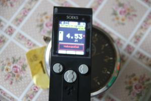

Jiří9 Odesláno 25. června 2018 Nahlásit Sdílet Odesláno 25. června 2018 Tak tady mám jeden poznatek .Dneska jsem pro zajímavost a za srandy měřil zlaté chronografy Dogma Prima z 50 let, které jsem opravoval . A docela mne to zarazilo. Příště si hodinky raději změřím předem a když tak odmítnu opravu. Číselník a ručky zepředu, když jsem přiložil dozimetr skoro na ně 2,15 mikro Sivrta to je nebezpečné.Ve vzdálenosti lupy cca 1 mS to je vysoké a ze strany stroje s namontovaným číselníkem cca 0,3 mS to je ještě normální, ale vyžší a přez sklo cca 1,2.No kamarádovi majiteli to určitě řeknu. Ještě že nepracuji s číselníkem, ale se strojem a ten má cca 0,24. Tak jsem dnes a včera nějakou dávku bohužel dostal při montáži číselníku a ruček. A to čísla ani ručky přez noc spíš už nesvítí. Jirka Odkaz ke komentáři Sdílet na ostatní stránky More sharing options...

Jiří9 Odesláno 25. června 2018 Autor Nahlásit Sdílet Odesláno 25. června 2018 Prostě ty čísla a ručky, se natíraly radioaktivní barvou aby svítily celou noc. Zlaté Prim sport 1, tam jsem naměřil jenom 0,35 a klesalo to, ale zkoušel jsem zatím jenom jedny, i když za tu dobu, jsem jich měl v ruce desítky včetně chronografů. Docela se začínám klonit k názoru, raději nevědět. Odkaz ke komentáři Sdílet na ostatní stránky More sharing options...

Jiří9 Odesláno 25. června 2018 Autor Nahlásit Sdílet Odesláno 25. června 2018 U nás máme na pozadí v průměru v baráku 0,18 za hodinu píše se, že do 0,20 je to normální a když je to 0,4 a víc tak už se to má hledat. měřil jsem u rybníka Rožumberk a tam bylo 0,05 za hodinu . Takže kdo je nosil dostal docela dost. A ani nevím, kolik jsem za tu dobu dostal já. I když s číselníkem a ručkami je hodinář z blízka jenom pár minut, horší je kdyby se ta barva drolila a nadechlo se to . Dnes si už dám pozor, ale fakt me to překvapilo. Odkaz ke komentáři Sdílet na ostatní stránky More sharing options...

Jiří9 Odesláno 26. června 2018 Autor Nahlásit Sdílet Odesláno 26. června 2018 Ano, ne mili, ale mikro. (nenašel jsem na klávesnici značku mikro) za hodinu což za den by bylo docela hodně. Odkaz ke komentáři Sdílet na ostatní stránky More sharing options...

Jiří9 Odesláno 29. června 2018 Autor Nahlásit Sdílet Odesláno 29. června 2018 (upraveno) Jen tak pro zajímavost . je to v uS (mikrosívrtech) a u těch zlatých chonografů jsem naposled naměřil desítku to je 10 uS. slušná radiace.A ty autohodiny jsou přez sklo . rozmýšlím se jestli je budu opravovat Ale naštěstí je to Beta záření. Upraveno 29. června 2018 uživatelem Jiří9 Odkaz ke komentáři Sdílet na ostatní stránky More sharing options...

Jiří9 Odesláno 8. srpna 2018 Autor Nahlásit Sdílet Odesláno 8. srpna 2018 Měřil jsem nové, staré ručky do prvorepublikových budíků, co mám v krabičce na náhradní díly a ty mají 22 uS (mikro Sívrtů) , Je fakt, že ty potápky by mě zajímaly také, Ale kdoví jetli se k nim někdy dostanu. Zatím mi je nikdo na změření neposlal. Odkaz ke komentáři Sdílet na ostatní stránky More sharing options...
