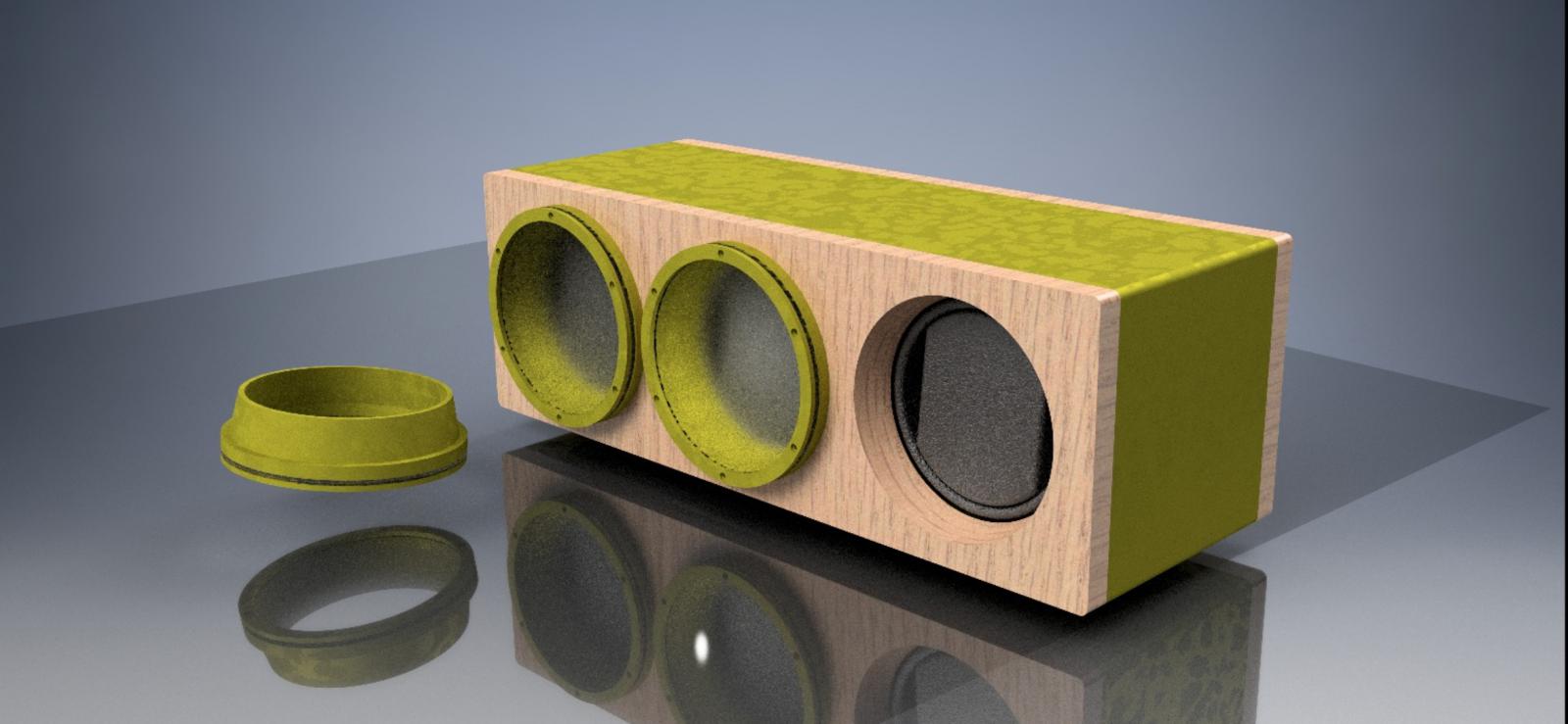

azeppelin Odesláno 10. září 2019 Nahlásit Sdílet Odesláno 10. září 2019 Revoluci bych úplně nečekal, ale co můžu říct, že to bude bez kompromisů, takže konstrukce festovní, materiály ručně zpracované dřevo, kov (hliník, mosaz bronz) a kámen. Tj něco co se najde luxusních brandů. User interface bude taky friendly co se týče nastavení. Sleep time, počty otáček libovolné. Dále pak zabudované li-ion dobíjecí baterky (eventuálně možnost vyměnit).Neříkám, že dělám revoluci, ono ani nic moc nového vymyslet nejde. Ale je to pro mě technická študýrka a když o ni bude zájem, budu jen rád, když ne, budu mít pár kusů, které budou dělat lidem radost a já budu rád, že jsem to dotáhl do konce Oki, tak přeji hodně radosti. Odkaz ke komentáři Sdílet na ostatní stránky More sharing options...

Roumec Odesláno 19. září 2019 Autor Nahlásit Sdílet Odesláno 19. září 2019 Myslím si, že by bylo dobré udělat i jednodušší verzi s kvalitním motorem - řízené Arduinem a napájení pouze adaptérem. Vyvíjet další elektriku rozhodně neplánuji, ona úspora by byla v řádu stokorun. Udělat to bez baterek by nebyl problém, pak možná housing komplet z 3D tiskárny a dostaneme se někam níž. Každopádně trochu předbíháme . Elektrika není hotová, motory ještě taky nedorazily. Poptal jsem si výrobu krytu z eloxovaného hliníku a známý mi dělá čelo a záda ze dřeva. Ložiska se mi povedlo sehnat 3, 4 a 5mm tak sem zvědavý, které se osvědčí. Brzo bych měl mít řekněme "nefunkční prototyp". Ale mechanika musí být odladěná. Pak přidat motor, elektriku a baterky a může se testovat . Sem nadšenej čím dál víc jak se to blíží Odkaz ke komentáři Sdílet na ostatní stránky More sharing options...
Roumec Odesláno 4. října 2019 Autor Nahlásit Sdílet Odesláno 4. října 2019 Ještě mě napadlo, že ten kryt by mohl být kulatý (na každé hodinky zvlášť) a na závit. Někde jsem to už viděl...Ahoj, ten nápad mi vrtal v hlavě a asi by to šlo. Bez závitu, který by kazil dojem. Pogumovaný kužel, který by kopíroval tvar otvoru pro hodinky. Na něm sklo a prstenec který by držel na 6 malých šroubech. Mohlo by to vypadat super. Jinak mám něco v hlavě a možná se podaří srazit slušně cenu pro případné místní zájemce Odkaz ke komentáři Sdílet na ostatní stránky More sharing options...

Roumec Odesláno 26. října 2019 Autor Nahlásit Sdílet Odesláno 26. října 2019 Short update, motorky ze Švýcarska objednány, zatím 4ks na testování, podařilo se najít i dodavatele na hliníkovou část, ještě před objednáním teda test rozměrů, jestli strany poměrově sedí i vizuálně, takže momentálně jsme a 300 x 120mm. Takže čelo z exotického dřeva, tělo z kvalitního kovu a můžeme točit Odkaz ke komentáři Sdílet na ostatní stránky More sharing options...

Roumec Odesláno 26. října 2019 Autor Nahlásit Sdílet Odesláno 26. října 2019 Neviem ci si uz pisal alebo nie, bude moznost vyberu farby?Ahoj, do začásku bysme tam chtěli 5 různých barev. Ještě se mám potkat s kameníkem a uvidíme kolik by stálo to udělat třeba z jednoho kusu břidlice, což mě hodně láká a mohlo by to vypadat hodně zajímavě. Takže určitě, bude možné kombinovat barvy a typy dřeva. Odkaz ke komentáři Sdílet na ostatní stránky More sharing options...

Roumec Odesláno 28. listopadu 2019 Autor Nahlásit Sdílet Odesláno 28. listopadu 2019 Ahojte, zase se po chvíli hlásím. Co je nového: - Od minula jsme přidali RGB led nad každými hodinkami, nastavení barev a jasu bude skrze appku, zatím v PC, později mobil. Bluetooth modul je v návrhu desky. Návrh desky je také téměř hotov - Povedlo se mi dát dohromady první prototyp kolíbky na hodinky. Výsledný produkt bude dřevo + kůže - Dnes přistála dodávka 20 rámů pro první kusy. suma sumárum, cíl je pořád hodně vzdálen, ale věci už chytají ten správný tvar Odkaz ke komentáři Sdílet na ostatní stránky More sharing options...

Roumec Odesláno 7. prosince 2019 Autor Nahlásit Sdílet Odesláno 7. prosince 2019 Krůček po krůcku, chystáme šablony pro broušení a vůbec vše co bude třeba. Přibývá víc a víc detailů zejména vevnitř, aby vše drželo kde má a fungovalo správně. Zatím první prototypy na testování motorů. Nechám je točit plnej cca měsíc v kuse. To nasimuluje cca 8 let chodu. Líbí se hranatější, nebo zaoblit rohy více? Odkaz ke komentáři Sdílet na ostatní stránky More sharing options...
svijanskymaz Odesláno 10. prosince 2019 Nahlásit Sdílet Odesláno 10. prosince 2019 To je asi jedno,fakt tazko rozhodnut.... Odkaz ke komentáři Sdílet na ostatní stránky More sharing options...
people5 Odesláno 14. ledna 2020 Nahlásit Sdílet Odesláno 14. ledna 2020 Za mě zaoblit... Odkaz ke komentáři Sdílet na ostatní stránky More sharing options...
