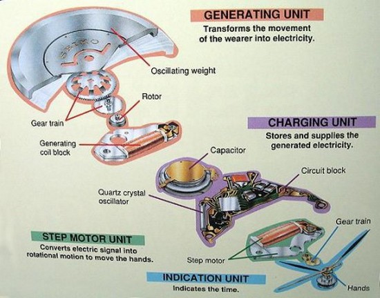

Ještě pořád trošku tápu,takže enrgie získaná pohybem se převádí na energii elektrickou ,která z části pohání strojek a její zásoba se uchovává v kondenzátoru?Jestli jsem to pochopil správně,tak tedy když vynechám ten zdroj-světlo vs. pohyb,tak tam není žádná baterie která by s lety služby ztrácela svou kapacitu,jak se v tomto směru chová kondenzátor?Maká pořád stejně až do doby,kdy díky působení nějakých vlivů zkolabuje úplně a nebo vydrží do ,,nekonečna"?Jetsli je tento kondík spolehlivým,potom je to asi ten nejpodstatnější rozdíl proti slunečnímu napájení.Tady jsem o kondenzátorech něco četl,ale dlouhodobou spolehlivost jsem se zatím nedozvěděl. http://cs.wikipedia....ndenz.C3.A1toru

Seiko tvrdí, že ide o chemický článok, podobne ako v prípade solárneho napájania:
"This electricity is stored in a self-recharging battery that needs much less frequent replacement than the conventional cell battery in a quartz watch"

mělo by to fungovat na základě rotorem poháněného zpřevodovaného generátoru, který dobíjí akumulátor. Takže podobný systém, jako eco drive s rozdílem pár mechanicko-elektrických vychytávek navíc, viz schéma. O trvanlivosti či výpadcích zatím nic moc nevím, ukáže čas.

Všude kde hledám info je zmíněn kondenzátor,třeba zde  http://quartzimodo.c...c-boon-or-bane/   http://www.ceskatele...ci-kondenzator/
Seiko kinetic – tento systém automaticky vytváří energii využitím pohybu lidské ruky. Pohybem paže jsou vytvářeny vibrace, jež jsou přenášeny do generátoru. Část takto vyprodukované energie je využívána k pohonu strojku, část je pak uschovávána do „zásoby“ do kondenzátoru. To zaručí, že se hodinky nezastaví, a to ani pokud jsou na několik dní odloženy. Jestliže jsou takové hodinky delší dobu odloženy, zastaví se pohyb ručiček, ale uschovaná energie je dostatečná k tomu, aby několika pohyby ruky byly hodinky opětovně uvedeny do pohybu.

ok, zapomněl jsem rozlišit akku a kondenzátor, pro mně je to prostě dobíjecí článek a zbytek přesahuje možnosti mého technického chápání...
No a to je právě to co mě nejvíc zajímá,v tom vidím zásadní rozdíl,kondenzátor je vlastně taková jakobaterka,byl bych moc rád,kdyby se k vlastnostem kondenzátoru a rozdílu oproti baterii vyjádřil nějaký více znalý člověk a promluvil by jazykem i nám srozumitelným.
V tom případě by odpadla ta obava z opotřebování baterie a tím snížení její kapacity sic třeba po 15 letech u Eco-drive.No jsem moc zvědav,jestli se něco dozvíme.
toto bych si dovolil nechat na někoho z elektricky povolanějších, já jsem v té tebou postované tabulce našel i ten můj kalibr YT57, kde se uvádí li-ion článek, nejspíše něco podobného jako např. v mobilu... Víc již opravdu nejsem schopen diferenciovat, každopádně budu rád, budou-li sloužit co nejdéle!
YT47 Capacitor 72 hours (3 days) Produced for non-Seiko Japanese brands, e.g. Alba, GSX, etc Discontinued YT57, YT58 LiOn cell 6 months

"akumulátor", "baterka" - chemický článok, zdrojom el. energie je priebeh redoxnej chem. reakcie
kondenzátor - nie je zdroj energie, iba ju skladuje v podobe el-stat. pola (vodiče+dielektrikum), k chemickej zmene nedochádza.
V princípe by kondenzátor mal fungovať večne (prakticky nie), kedže je tu eliminovaný problém s nevratnosťou niektorých chemických zmien. Tiež je podstatne menej vhodný ako dlhodobý zdroj velmi malého prúdu, napätie klesá vybíjaním výraznejšie, než u chem. článku.
v tom mém modelu by měl být Li-Ion článek, neumím porovnat, zda je to lepší než kondenzátor - akumulátor - cokoli... a je mi to i celkem jedno, pokud bude vše fungovat bez závad
