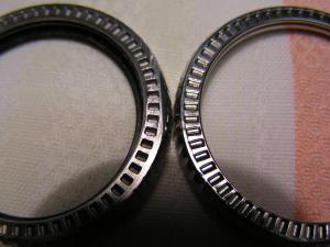

bohush Odesláno 23. října 2014 Nahlásit Sdílet Odesláno 23. října 2014 taky si tak připadám příčí se mi pouštět do věcí, kterým nerozumím, ale nechci být zase několik dnů, týdnů bez nich. Nějak jsem si na sebe zvykli. (a x-windy se windí ve windru ) Myslel jsem, že se jedná o podobně náročnou činnost, jako vyměnit, prodloužit, nebo zkrátit tah. Není to náročný, ale člověk musí vědět, jak na to. Vložka lunety sedí v "pouzdře" lunety na pevno. Mě vadí, že luneta nemá přesně daných 120 pozic, ale v každé z nich je možné s ní lehce hýbat a ona se nevrací zpět do přesně do danné pozice. Mám teorii, že mezi pouzdrem a lunetou musí být nějáky mezi kus, který cvaká na lunětě a je pevně zasazen do pouzdra pravděpodobně pomocí čepů, nebo něčeho podobného a v tom uchycení, bude asi problém. Myslím, že by stačilo vyměnit jen ten mezikus a je vymalováno, ale jak to tak vidím, asi mi beztak nezbyde nic jiného nežli to poslat nestu. btw, je normální, že by se luneta měla při cvaknutí nastavit do přesně dané pozice a není možný, aby zůstala trochu přetočená, nebo nedotočená. Nebo to takhle blbě mají všichni? Na spodní straně má luneta vroubky a mezi ní a pouzdrem je pérko, řekl bych, že problém bude v něm a že bude stačit ho jenom trochu přihnout. Na fotkách je Seiko Sumo, ale u Fortisů to bude podobné. K bezškodnému sundání lunety existuje nástroj. Odkaz ke komentáři Sdílet na ostatní stránky More sharing options...
StanoBare Odesláno 23. října 2014 Nahlásit Sdílet Odesláno 23. října 2014 Z vlastnej skúsenosti s problémom lunety, ktorú som tu už spomínal - mal som prehnuté to pérko, vraj som to protismerne pretočil. Výsledkom bola veľká vôľa a hlavne zadrhávanie pri preklikoch. Sice nie som si vôbec vedomí, že by som niečo také urobil, skôr si myslím, že pravidelným používaním sa to pérko poškodilo. Po prvej oprave mi lunetu len premastili a to tak, že klikala až nechutne voľne. Problém sa vyriešil výmenou celej tej klikacej vložky a pérka. Klik je teraz pevný ale mini pidi vôľa tam je. Tá tam však bola aj pri novom modely. Odkaz ke komentáři Sdílet na ostatní stránky More sharing options...

asel Odesláno 25. října 2014 Nahlásit Sdílet Odesláno 25. října 2014 Na spodní straně má luneta vroubky a mezi ní a pouzdrem je pérko, řekl bych, že problém bude v něm a že bude stačit ho jenom trochu přihnout. Na fotkách je Seiko Sumo, ale u Fortisů to bude podobné. K bezškodnému sundání lunety existuje nástroj.Jsem taky toho názoru, buď bude problém v tom pérku, nebo budou už vykotlaný ty trny co ho drží v pouzdře. Luneta u Seiko jde sundat celkem lehce a bezbolestně, což u Fortisek nejde. Podobný uělátko na sundání lunety bych si mohl udělat, když bych trochu upravil univerzálku na soustruhu. Otázkou je, zda je nutné použit takto velkou sílu. Nerad bych něco "očesal" na pouzdře, nebo na lunetě. Z vlastnej skúsenosti s problémom lunety, ktorú som tu už spomínal - mal som prehnuté to pérko, vraj som to protismerne pretočil. Výsledkom bola veľká vôľa a hlavne zadrhávanie pri preklikoch. Sice nie som si vôbec vedomí, že by som niečo také urobil, skôr si myslím, že pravidelným používaním sa to pérko poškodilo. Po prvej oprave mi lunetu len premastili a to tak, že klikala až nechutne voľne. Problém sa vyriešil výmenou celej tej klikacej vložky a pérka. Klik je teraz pevný ale mini pidi vôľa tam je. Tá tam však bola aj pri novom modely. Lunetu jsi si měnil sám, nebo jsi si jí nechával měnit? Odkaz ke komentáři Sdílet na ostatní stránky More sharing options...
StanoBare Odesláno 25. října 2014 Nahlásit Sdílet Odesláno 25. října 2014 Šlo to cez autorizovaného predajcu, čiže vlastne to z predajne poslali do Nestu. Čakal som asi dva mesiace. Z predajne mi však dali vedieť, že náhradné diely musia ďoobjednávať, takže sa termín opravy natiahne. Odkaz ke komentáři Sdílet na ostatní stránky More sharing options...
