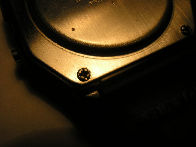

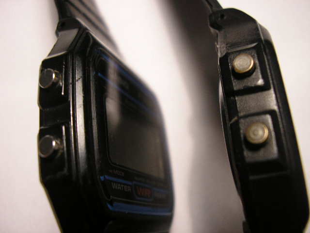

casiotron Odesláno 24. listopadu 2014 Autor Nahlásit Sdílet Odesláno 24. listopadu 2014 Další srovnání jsou víčka. Zatímco originál má typickou casiovskou ražbu, fake má vše vyraženo velmi hluboko a úsměvné je zejména hrdé MADE IN JAPAN, když originál je značen MADE IN CHINA. Není mi známo, že by se tento typ kdy vyráběl v Japonsku. A ještě každé zvlášť: Jeden z dalších ukazatelů, u padělků, které jsou někdy na první pohled k nerozeznání od originálu, velmi důležitý ukazatel, a to hlavy šroubů: Hlavy šroubů víčka na křížový šroubovák jsou u Casio hodinek (až na pár výjimek závitových šroubů v ocelových pouzdrech, myšleno tedy samořezné šrouby), vždy s jednou proříznutou drážkou, asi aby bylo možno v nouzi použít i plochý šroubovák. Naproti tomu u padělků bývají hlavy šroubů jako zde, tedy pouze na "křížák". Poslední srovnání v této části jsou tlačítka, kdy na padělku jsou tlačítka po určité době používání orezlá, resp. ošoupaná až na podkladovou slitinu. Mám i několik originálů F-91W více "jetých" než tento padělek, přesto jsou tlačítka vždy jako nová. Ještě bude jedna část, tak prosím, ještě nepište reakce. Odkaz ke komentáři Sdílet na ostatní stránky More sharing options...

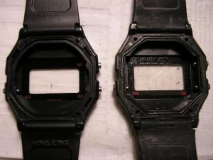

casiotron Odesláno 24. listopadu 2014 Autor Nahlásit Sdílet Odesláno 24. listopadu 2014 Poslední část je srovnání vnitřků. Už těsnění je jiné, Casio u těchto laciných typů používá poměrně bytelné a poctivé těsnění, naproti tomu padělek má klasické těnké těsnění. Moduly jsou na první pohled také jiné, modul 593, vycházející z původního 415, má kryt baterie v jednom celku s kovovou mřížkou, držící celý modul pohromadě, naproti tomu fake má modul dělaný téměř shodně, jako bývaly moduly v digitálkách Timex a jejich odvozeninách v 80. a 90. letech. Poslední foto je foto vnitřků pouzder bez modulů. (Pásek na originálu není původní, proto je na něm čitelné HONG KONG.) Jinak pásek na originálech s věkem měkne a křehne, naproti tomu u padělku je tvrdčí, nevím, jaký byl, když byl nový. Jediná věc lepší na padělku než originálu, je použití klasických pružných stěžejek pásku oproti tenkým trnům, zastrčeným do otvorů v pouzdru, jak je děláno u Casio typů například W-59, W-50U nebo tohoto. Tímto mé srovnání končí. :-) Odkaz ke komentáři Sdílet na ostatní stránky More sharing options...

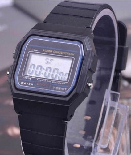

casiotron Odesláno 5. ledna 2015 Autor Nahlásit Sdílet Odesláno 5. ledna 2015 Jo jo, první fota, fota originálu s vymazaným nápisem a poslední foto echtovní fejk. Tam koukam už neni ani fo F-91W. Odkaz ke komentáři Sdílet na ostatní stránky More sharing options...
t2 Odesláno 7. ledna 2015 Nahlásit Sdílet Odesláno 7. ledna 2015 Jenom ještě bokem. Na ebay jsou i kopie verze s Illuminátorem. Odkaz ke komentáři Sdílet na ostatní stránky More sharing options...
casiotron Odesláno 9. ledna 2015 Autor Nahlásit Sdílet Odesláno 9. ledna 2015 Na tom fotu jsou ale podle mě origošky s vymazaným nápisem Casio a pak ti přijde ňáká ta fejková sračka. Odkaz ke komentáři Sdílet na ostatní stránky More sharing options...

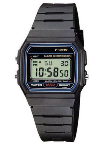

akai Odesláno 1. června 2017 Nahlásit Sdílet Odesláno 1. června 2017 Pred casem mi doslo toto... Co sou zac ???Sroubek je jako u originalu ? ... jeste sem je nemel otevrene a ani nejsou vycistene...Narazil sem na vasi debatu az ted jelikoz mne casio moc neberou (no nektere starsi jo)Byly soucasti nabidky u nejakych Citizen na ebay (prodejce american a nezasilal mimo staty)... jen pro zajimavost pro mne kdo vite co je to zac... Odkaz ke komentáři Sdílet na ostatní stránky More sharing options...
akai Odesláno 11. června 2017 Nahlásit Sdílet Odesláno 11. června 2017 Jeste se sem vracim pote co jsem udelal casio test... takze klid...-asi jsem to videl i tu na foru, a vy zbehli to znate, tak jen pridam obr.-ja se jen tak zminil , protoze ta zeme puvodu zminena nebyla a odstin LCD je nejaky jiny a v podstate koresponduje s rameckem Odkaz ke komentáři Sdílet na ostatní stránky More sharing options...
