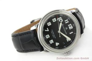

Dobry den, rozmyslam o kupe hodiniek Blancpain leman hundred hours, mate s nimi niekto skusenost ? Pomer kvalita cena servis ? Vdaka

A teď k tomu fliegru, nad kterým uvažuješ. Design (Blancpain tomu říká "military dial") je z devadesátých let minulého století, osobně se domnívám, že konkrétně i tento model byl uveden na trh před r. 2000. (V době, kdy se prodával, jsem netušil, že nějaký Blancpain existuje.) Pokud se Ti líbí, není co řešit. Ale je to vpodstatě už vintage hodinka, a proto záleží, jak ten konkrétní kousek byl servisován, případně restaurován (v Německu chrlí na trh renovované Blancpainy jistí hodináři z Kamenice, nevím ale, jak dobrou a stylovou práci odvádějí), na takto starou referenci už asi může být problém sehnat ručky, číselník. Předpokládal bych, že např. lumi bude už stačila zeslábnout. - Strojek je zavedený standard (viz výše), na něj se díly sehnat dají určitě. A jestli se traduje, že servisovat 1150 je hodinářovo prokletí, pokud na tento strojek hodinář není naučen, pak v Praze jej pan Molák, vedoucí hodinář u Dušáků, umí perfektně. Osobně potvrzuju (mně servisoval 1150 s kompletním kalendářem a měsíční fází), totéž může z tohoto fóra dosvědčit člen Jakubisko, kterému servisoval, resp. doslova opravil starší model Aqualungu, když jej Kuba svého času koupil, aniž by znal rozsah poškození strojku. Sám mám zkušenost se třemi různými exempláři hodinek na bázi cal. 1150; všechny byly velmi přesně zregulované (s rezervou v mezích COSC), a hlavně stabilní. Čtyřdenní rezerva je velké plus, nátah je velmi účinný (třeba ve srovnání s Etou) a isochronismus taky dobře kompenzován, řekněme s výjimkou posledního čtvrtého dne. U jednoho kousku mi po nárazu vyskočil safír z Kif pérka - čili ochrana čepu setrvačky zafungovala. Pouzdra jsou v řadě Leman taky solidní, pevná, je dobré si občas nechat otestovat vodotěsnost, i když se s nimi člověk do 100 m asi potápět nebude. Jediné, co se časem při používání zákonitě viditelně poškodí, je vnější antireflex; na té mé měsíční fázi jsem si jej nechal sleštit, vnitřní AR bohatě stačí.
Závěrem se budu opakovat, pokud se Ti líbí, není co řešit. Cenový limit si stanov s ohledem na výše řečené. (Ale asi nemá smysl koketovat s Blancpainem kvůli domnělému MI, mimo chrono komunitu to je vpodstatě neznámá značka, přes publicitu, kterou jí dělá Putin.) -- Jj, a musí Ti padnout 38 mm v opravdu tenkém pouzdru .-)
