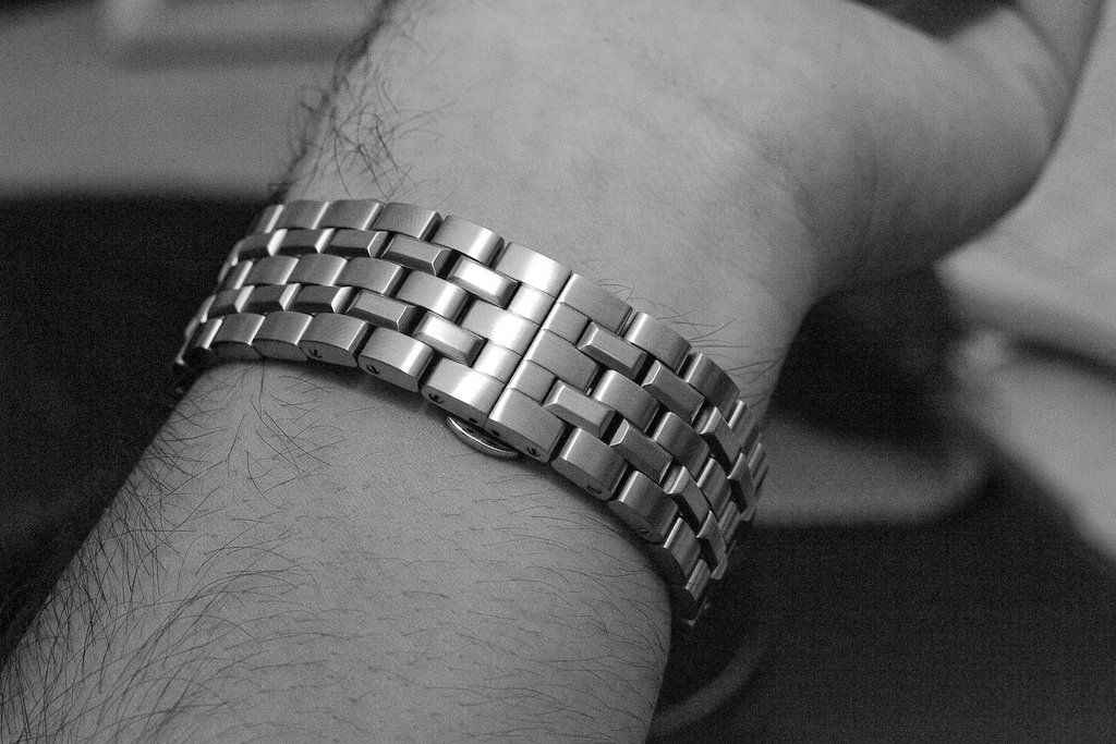

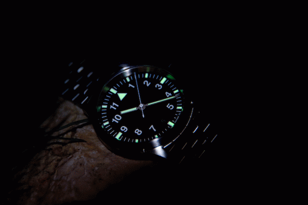

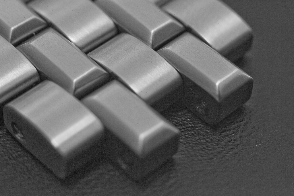

Jakubisko Odesláno 26. ledna 2009 Nahlásit Sdílet Odesláno 26. ledna 2009 Precista PRS-22 SpeedBird III Nema cenu vylepsovat recenzi, ktera uz tak je naprosto dokonala. Najdete ji na adrese : http://www.watcharoo.co.uk/speedbird3.htm. Ja sem dopisu jen par postrehu a prihodim nekolik fotografii. Prvni na co se zamerim je svitivost. Ac je deklarovana super-luminova, svitivost neni nijak prekvapiva. Mizi do hodiny po nasviceni. Vodotesnost je velmi dobra. V mem sladkovodnim akvarku prezily bez ujmy tricet minut Zapinani a cele zpracovani tahu je naprosto perfektni. Dilku pro extenzi je dost, tak se nemusi bat ani poradne rostli kluci. Nevyhodou konstrukce tahu je ale nemoznost nastaveni na jemno. Nejmensi krok je tak jeden dilek tahu. Musite bud dorust nebo zhubnout. Ja volim prvni moznost. Dale se zamerim na odolnost vuci magnetickemu poli. Toto pouzdro ma uctyhodnych 80.000 A/m. Prevedeno na jinou jednotku je to presne 1000Gaussu. Milgauss, nerika Vam to neco? Tady jsou dva odkazy, kde borec zkousi v praxi - Posledni dilek tahu, ac by se to mohlo zeshora zdat, neni plechovy, ale solidni. Kvalita tisku je velmi dobra. Tady musim pripomenout, ze se pohybujeme v kategorii hodinek kolem 10.000Kc Korunka je sroubovaci. Manipulace s ni je dobra, avsak nema udelany umely doraz. Musite tedy dosroubovat s citem. Strojek by mel umoznovat manualni dotah, nejspis tomu tak opravdu je. Jak jsem jiz napsal, tah je velmi, ale velmi dobre zpracovany. Na ruce sedi vyborne. Zkracuje se tim zpusobem, ze povolite sroubek na jedne strane pri soucasnem zajisteni jeho hlavy na druhe strane. Vysroubujete sroubek a vyjede dlouha hridelka. A jeste finalni foto na ruce. No a pokud by nekdo preci jen chtel rikat, ze IWC jsou lepsi, tady je par dukazu o opaku! IWC vpravo IWC vlevo Odkaz ke komentáři Sdílet na ostatní stránky More sharing options...

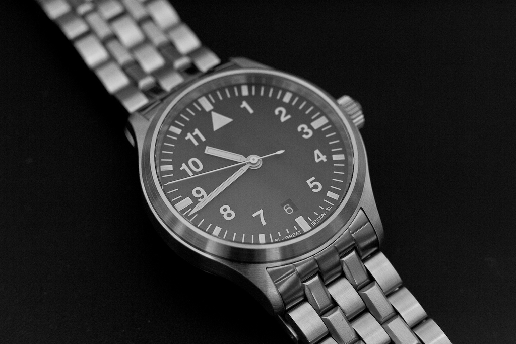

chose Odesláno 28. ledna 2009 Nahlásit Sdílet Odesláno 28. ledna 2009 Jakubisko: Jsou super ! Jen jsem trochu rozpačitý z té datumové "šachty" v antimag ciferníku. Působí to naživo míň divně, než na fotkách ? Bez data by neměly chybu. Odkaz ke komentáři Sdílet na ostatní stránky More sharing options...
Jakubisko Odesláno 29. ledna 2009 Autor Nahlásit Sdílet Odesláno 29. ledna 2009 Jakubisko: Jsou super ! Jen jsem trochu rozpačitý z té datumové "šachty" v antimag ciferníku. Působí to naživo míň divně, než na fotkách ? Bez data by neměly chybu. Pri beznem pohledu na hodinky o sobe datumovka nedava skoro vedet - diky tomu, ze je "utopena" a na cernem podkladu. Rozhodne bych ji nemenil za plny cifernik. Odkaz ke komentáři Sdílet na ostatní stránky More sharing options...
PavelK Odesláno 29. ledna 2009 Nahlásit Sdílet Odesláno 29. ledna 2009 Pri beznem pohledu na hodinky o sobe datumovka nedava skoro vedet - diky tomu, ze je "utopena" a na cernem podkladu. Rozhodne bych ji nemenil za plny cifernik. To, že je utopená, je právě nevýhoda, ne? Abys přečet datum, musíš se dívat skoro kolmo. V podstatě spojení nevýhod datumovky s lupou a bez lupy: je nutný kolmý pohled a číslo je malé. Odkaz ke komentáři Sdílet na ostatní stránky More sharing options...
Jakubisko Odesláno 31. ledna 2009 Autor Nahlásit Sdílet Odesláno 31. ledna 2009 To, že je utopená, je právě nevýhoda, ne? Abys přečet datum, musíš se dívat skoro kolmo. V podstatě spojení nevýhod datumovky s lupou a bez lupy: je nutný kolmý pohled a číslo je malé. To je relativni. Kdyz bych chtel hodinky s poradnym datumem, koupim si neco s bigdate. Pridavam odkaz na jednu anglanskou galerku, hoch ma podobne fotky jako ja http://www.mdracing.co.uk/precista_prs22.asp Odkaz ke komentáři Sdílet na ostatní stránky More sharing options...
Návštěvník YPO? Odesláno 31. ledna 2009 Nahlásit Sdílet Odesláno 31. ledna 2009 tahle fotka je skvělá jaký mají průměr skla ? Odkaz ke komentáři Sdílet na ostatní stránky More sharing options...
Jakubisko Odesláno 31. ledna 2009 Autor Nahlásit Sdílet Odesláno 31. ledna 2009 tahle fotka je skvělá jaký mají průměr skla ? 33mm a je skoro rovne. Odkaz ke komentáři Sdílet na ostatní stránky More sharing options...
