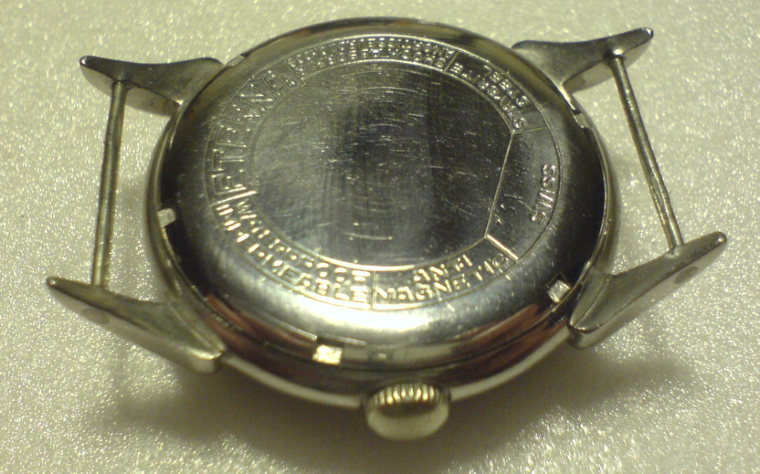

SAS Odesláno 29. ledna 2009 Nahlásit Sdílet Odesláno 29. ledna 2009 Nedávno se mi podařilo sehnat hezké Eterna cal. 852. Jsou prakticky v perfektním stavu, poudro je bez škrábanců a otluků, korunku mají původní. Jedinou vadou je drobná tečkovitá oxidaci barvy prostřední části ciferníku. Strojek má nádherný hlasitý tikot a jde velmi přesně. Rozměry pouzdra jsou: průměr bez korunky - 37,5 mm délka včetně nožek - 48,0 mm výška - 10 mm šířka pásku - 20 mm Ale překvapila mě u nich jedna drobnost - stěžejky pro pásek jsou napevno zalisované do pouzdra. Na nožkách nejsou žádné škrábance nebo dodatečné přelešťování, jen se dá podle odlesku poznat místo zalisování stěžejek. Stěžejky mají průměr ca. 0,9 mm, otvor pro zalisování má průměr 1,9 mm. Všechno ostatní včetně sejmutého pásku je vidět na fotkách. Poslal jsem dotaz do Eterny, ale jediné co se jim podařilo zjistit, je rok výroby - 1949. Ke stěžejkám mi nedokázali dát konkrétní odpověď. Dokáže někdo poznat, jestli se jedná o původní stav nebo o pozdější úpravu? Odkaz ke komentáři Sdílet na ostatní stránky More sharing options...

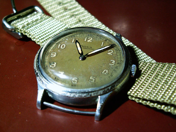

Kupa54 Odesláno 29. ledna 2009 Nahlásit Sdílet Odesláno 29. ledna 2009 Mám Doxy ze stejné doby a taky "napevno" Odkaz ke komentáři Sdílet na ostatní stránky More sharing options...
SAS Odesláno 29. ledna 2009 Autor Nahlásit Sdílet Odesláno 29. ledna 2009 Ja myslím pôvodné. V tom období to bolo bežné.Respektíve, videl som už viac podobne zalisovaných. Bolo by zaujímavé zistiť odkedy sa používajú vyberateľné "stežejky"(ako je to po slovensky?). Jj, pro tu dobu to bylo typické, nejen u "military" hodinek. Ale právě Eterna už tou dobou používala vyjímatelné stěžeky - jsou i na hodinkách pro čs. voj. letectvo. Tady je odpověď z Eterny: Dear Mister Tuma We have not much information about watches from this time, but what I find out is that we produced it in 1949. About the case, this pivots are just a different way to fix a bracelet, we used this system not very often. For this kind of bracelet fixation it?s necessary to use special spring bars. I hope that this information?s help you a little bit. Best regards Eterna SA Porsche Design Timepieces Poslal jsem jim ještě pár detailních fotek, tak uvidím jak odpoví.... Odkaz ke komentáři Sdílet na ostatní stránky More sharing options...
SAS Odesláno 4. února 2009 Autor Nahlásit Sdílet Odesláno 4. února 2009 Tak ani výrobce si neví. Podle fotek jim to připadá na pozdější úpravu, ale nedokážou to říct na 100%. prý jim chybí archivní materiály z té doby. Je tady několik majitelů podobných hodinek Eterna - jaké máte u nich stěžejky? Odkaz ke komentáři Sdílet na ostatní stránky More sharing options...

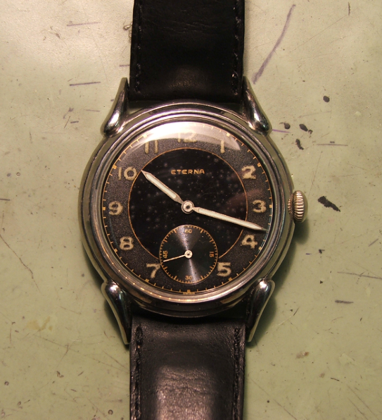

Ciferník Odesláno 8. února 2009 Nahlásit Sdílet Odesláno 8. února 2009 K původnímu dotazu - kalibr 852 vlastním ve dvou exemplářích, jeden má stěžejky pevné (a na nožkách není z boku vidět nic), druhý má stěžejky vyjímatelné. Vůbec bych to neřešil, u každého typu pouzdra to může být jinak. A myslím (i když ruku do ohně za to dát nemůžu), že tak, jak je to na SASových hodinkách, to klidně může být od výroby, umím si představit, že některá pouzdra se dělala vcelku včetně pevných stěžejek, zatímco do jiných se ty stěžejky osazovaly do předvrtaných děr. Ostatně, nenapadá mě žádný důvod, proč by někdo dělal takovouhle pozdější úpravu. popshop: Jestli je ten číselník původní (čemuž se mi až nechce věřit), tak je to krásný kousek, ale je to kalibr 852S, který je (pokud jsem to dobře vypozoroval) na území bývalé ČSSR podstatně frekventovanější, než 852. Odkaz ke komentáři Sdílet na ostatní stránky More sharing options...
