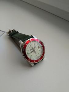

  1. Diky. Tak si to pral zakaznik. Font je mozny jakykoli skoro. Co mi zvladne nachystat grafik to proste jde....Tiskne se sitotiskem. Musi to byt ve vektorech.
  2. Je to fosforovy prasek smichany s lakem. Na ciferniku jsou dve vrstvy bile pak tri vrstvy fosforu a dve vrstvy laku. Az potom tisk indexu. Je to relativne slozity postup, ale diky tomu to obstojne sviti.
  3. Diky :-) Pouzdro ma prumer 40mm plus korunka Nozky 20mm
  4. Melo tam byt napsano novy Ford Bullit...proste telefon. Fotky take telefonove tak se omlouvam.
  5. Kamarad ma objednaneho novehy Ford Bullit.
  6. Doriaan

  7. Datumovka na pul pate...to uz by musely byt nozky jinak. Sroubovaci korunka je s odskokem normalne jako automaty.
  8. Díky.... :-) Pouzdra jsem hledal dlouho. Nejsou z Číny, už jen kvůli rychlé dodávce a dani. Vzorů mám více připraveno... Musím zmínit pomoc od Vládě (valjoux), bez něj by to nešlo. Za to velké Díky Vláďovi. :-)
  9. Přiložím ještě pár fotek. Třetí hodina normálně nebude, když je ciferník s datumem...to jen pro upřesnění :-) Vzorů je vícero.
  10. ...má to 10 ATM. Je to šroubovací korunka.
  11. Mám toho více. Jak s datumem tak bez. Více vzorů a mnoho barevných kombinací.
  12. Ahoj mágové, snad svým počinem nikoho nerozčílím. :-) Můj záměr je použití strojku Prim, protože je český (líbí se mi jeho jednoduchost a spolehlivost) a třeba pro někoho další možnost jak nosit strojek třeba po dedečkovi ve větším pouzdru. Pouzdro je nerez se safírem. Díky za prostor a názory at už záporné či kladné. :-)
