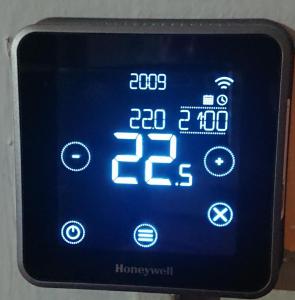

African Odesláno 5. listopadu 2019 Nahlásit Sdílet Odesláno 5. listopadu 2019 S těmi řemeslníky nemůžu nic než jen smutně souhlasit, smutné a bude ještě hůř až starý dobrý borci odejdou do důchodu. No nic, snad se mýlím, dnes dorazil Honeywell Lyric šestka, instalace snadná, nastavení snadné i pro neandrtálce jako jsem já, aplikace v telefonu Honeywell Home, parádní. Teď ho týden nechám trochu se učit jak to u nás doma chodí, a pak dám vědět. Další velmi zajímavá věc je, že si člověk nastaví GPS okruh kde se pohybuje, termostat se drží plánu a jakmile člověk vyjede mimo, bez jakéhokoliv nastavování se hodí do úsporného režimu. Pokud se člověk vrací, a objeví se v zadaném okruhu, začne se topit. Takže jak vyjedu někam s rodinou, ON a pohoda. On to je asi opravdu v dnešní době standard, ale já co na tyhle vyfikundace moc nejsem a nikdy se o to moc nezajímá, je to jak kdyby mě někdo hodil do budoucnosti, rok tak 2050 :-) :-) :-) Ještě že se ten starý kotel odporoučel, všechno špatné pro něco dobré :-) Odkaz ke komentáři Sdílet na ostatní stránky More sharing options...
