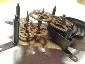

Na půdě jsem před nějakou dobou našel v prachu nástěnné hodiny. Později jsem zjistil, že to jsou Chronotechny. Ale chybělo jim kyvadlo, tak jsem se snažil nějaké sehnat, marně. Hodiny jsem tedy na dlouho odložil a nedávno se rozhodl pro další pokus. Spáchal jsem i nějaké pokusy bez kyvadla, viz. fotky... :-D Pak se do toho vložila máma. Zašla k nějakému hodináři a přinesla mi dvoje kyvadla na vyzkoušení. Hodiny chvíli tikaly, ale opravdu jen chvíli. Ale bylo mi to divné, když bez kotvy se roztočily jak turbína. Holt jsem se přesvědčil, že s kotvou a bez kotvy se mění razantně poměry přenášené síly a rez také udělá své. Tak jsem je rozebral, vyčistil a máznul (v rámci možností). Najednou šlapaly jako po másle, až na to, že z 24 hodin by mi udělaly 12. :) Tak jsem jel vrátit kyvadla k hodináři, že jedno je dlouhé a do hodin se nevejde a druhé je krátké a lehké, tudíž k ničemu. Taky už jsem ale věděl od mámy, že to je hodinář co končí a že mi prý předá své poznámky ze školy. A zároveň, že to je hodinář, kterému se kdysi darovaly věci po dědovi. Inu, "rychlé" kyvadlo mi nechal, ať si s tím hraju. Poznámky ještě nemám, protože je nejdřív musí najít. Ale zato od něj mám oleje 1, 2 a 3.  Tak konečně můžu mazat.  :clap:
post-62607-0-47706600-1579110342_thumb.jpgpost-62607-0-27664800-1579110352_thumb.jpgpost-62607-0-55878600-1579110370_thumb.jpgpost-62607-0-95859000-1579110375_thumb.jpgpost-62607-0-30869000-1579110380_thumb.jpgpost-62607-0-15043300-1579110385_thumb.jpg
Ještě tedy musím nějak pořešit délku a váhu kyvadla, aby byly použitelné. Teď dělají cca 5 min / den do plusu, když jsem regulaci kyvadla téměř odšrouboval, že drží na krajíčku.

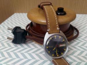

Ano, jistě jste již všichni poznali, oč se jedná. Kupoval jsem je jako nefunkční, že to risknu, když byly za pár peněz. Když přišly, tak vskutku neběžely. Ale po zatřesení se vteřinovka rozjela. Takže jsem si říkal, že strojek zničený nebude. Sundal jsem tedy dýnko a natáhl je ručně šroubovákem. Protože nemají manuál. Co to jako je?! Z mého pohledu nepoužitelnej bazmek. Víva la amfíbia!  :whistling:  To nosit nebudu (i když bych chtěl :) ) Tak jsem se rozhodl, že je dám na Vánoce drahé polovičce. Stejně chtěla nějaké lepší. Ale abych měl jistotu, tak jsem je chtěl chvíli sledovat, jak si povedou po ručním natažení. Nosil jsem je tedy na tajňačku a nezaznamenal jsem nějaký větší problém. Abych hodinky ale mohl darovat, musel jsem vyřešit tah/řemen. Vzhledem k velmi štíhlé ruce je tah v podstatě nepoužitelný, když jde vyndat jen pár dílků. A s šířkou na 18 řemen je to spíš pánská velikost, takže všechny řemeny dlouhé. Nezbylo mi než tedy řemen spáchat doma na koleni. Výsledek posuďte sami... :) Hodinky jsem tedy daroval a co čert nechtěl, začaly se zastavovat. I přesto, že při mém testování šlapaly. Takže zklamání a rozhodnutí pro generálku. Tedy v mém případě "generálku". Rozebrat, vyčistit, vzhledem k nafasovaným olejům namazat, složit, seřídit a kochat se dále. Od té doby to vypadá bezproblémově. Na timegrapheru to vypadalo krásně, ale podle mě realita bude jinde. Ale to se doladí. Já mám radost a drahá polovička také.

Já zkusil jiný řemen a celkem se mi to líbí. :)
