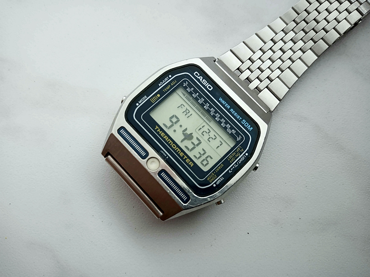

peter cz Odesláno 23. prosince 2019 Nahlásit Sdílet Odesláno 23. prosince 2019 Je reálné někde sehnat náhradní displej do těchto digitálek? Jedná se o Casio 103/A201. Zatím se mi nepovedl nikde najít. Odkaz ke komentáři Sdílet na ostatní stránky More sharing options...
casiotron Odesláno 23. prosince 2019 Nahlásit Sdílet Odesláno 23. prosince 2019 Nejde vůbec nebo má jen "bleeding" to vlevo? Odkaz ke komentáři Sdílet na ostatní stránky More sharing options...
peter cz Odesláno 23. prosince 2019 Autor Nahlásit Sdílet Odesláno 23. prosince 2019 Jen ten bleeding. Zkoušel jsem to vymáčknout, ale nějak mi to nešlo. Odkaz ke komentáři Sdílet na ostatní stránky More sharing options...
casiotron Odesláno 23. prosince 2019 Nahlásit Sdílet Odesláno 23. prosince 2019 Tak to buď rád, že máš v takhle pěkném stavu.... Sehnat dnes modul QW-103 bez bleedingu na displeji je velmi převelice těžké a drahé. Já si hýčkám několik "nových" displejů a použiju je, až bude nejhůř.... A ani když seženeš "nový", tak nemáš zajištěno, že se ti druhý den bleeding neudělá.... Já takhle jednou koupil za ranec nový displej na modul QW-134 a za pár dní měl flek přímo uprostřed.... Odkaz ke komentáři Sdílet na ostatní stránky More sharing options...

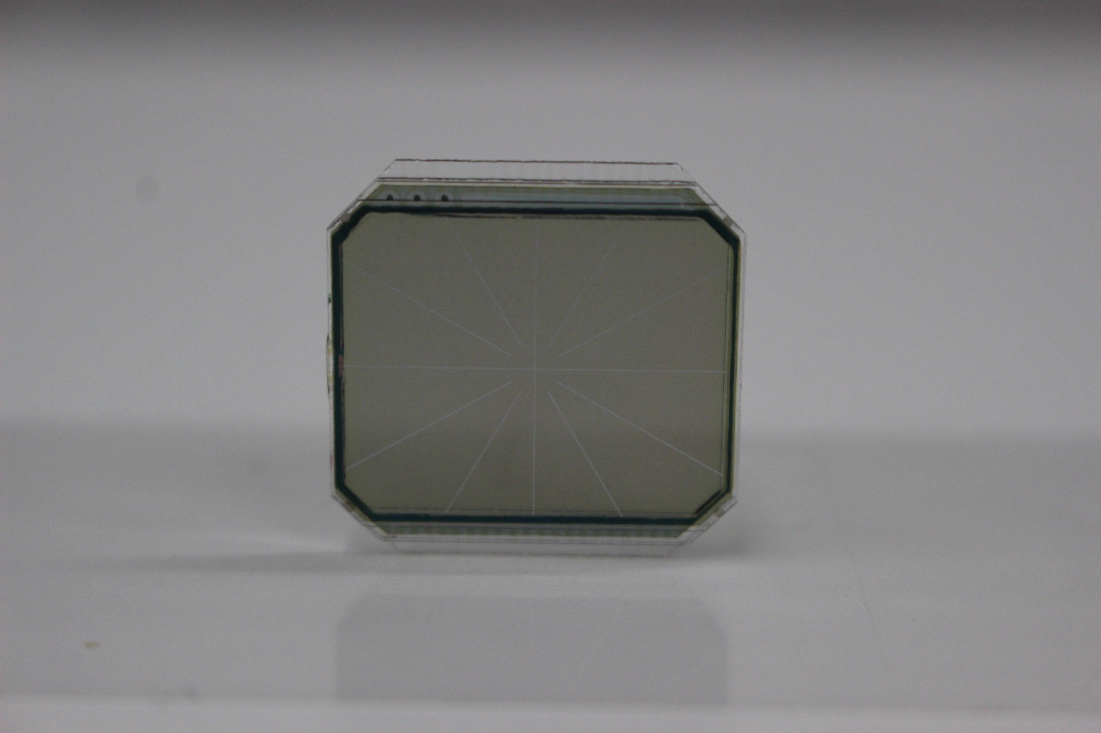

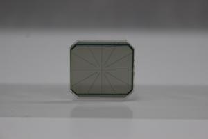

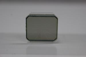

casiotron Odesláno 23. prosince 2019 Nahlásit Sdílet Odesláno 23. prosince 2019 Zde je ten displej jako nový díl. Tyhle staré dvouvrstvé displeje mají nevýhodu, že obě vrstvy jsou slepené, ne jako na dnešních Pro Trekách, a je tedy větší pravděpodobnost, že se to aspoň v jedné vrstvě udělá a pak je to na prd. Pokud by nebyly slepené, tak by člověk aspoň mohl z více vadných nakombinovat jednu dvojici OK. U modulu QW-118 je to to samé, také vzácné hodinky a displej s bleedingem alespoň v jedné z vrstev.... Odkaz ke komentáři Sdílet na ostatní stránky More sharing options...

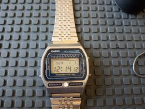

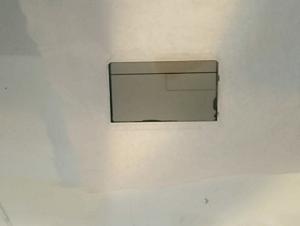

Olin.uj Odesláno 27. prosince 2019 Nahlásit Sdílet Odesláno 27. prosince 2019 Tak teď už to znám taky. Prohlížíte si sbírku a na jedněch svých hodinkách objevíte bez zjevné příčiny černou skvrnu na displeji "bleeding"... Chytil jsem se za hlavu ale přesto jsem byl rozhodnutý, že se pokusím skvrnu odstranit. Rád se v hodinkách vrtám tak proč skvrnu z displeje opatrně nevymačkat. Vyndal a rozhodil opatrně modul. Vyjmul jsem displej z plastového rámečku. Vzal jsem jen slabý plátek papíru z kapesníčku a na něj položil samotný displej.Na skleněné podložce jsem opravdu opatrně začal skvrnu vytlačovat na jeho kraj. Chce to hodně opatrnosti a citu.. Přesto se mi po určité době povedlo černou skvrnu na okraj displeje prstem vytlačit... Odkaz ke komentáři Sdílet na ostatní stránky More sharing options...
casiotron Odesláno 27. prosince 2019 Nahlásit Sdílet Odesláno 27. prosince 2019 To koukam jako blázen.... Na displejích modulů 215 a 515 se to dělává opravdu výjimečně a ještě, aby se to udělalo uprostřed, to jsem snad ještě neviděl. V drtivé většině případů všech displejů to začíná od okrajů. Uprostřed se mi to udělalo snad jen na modulu 285 a výše zmíněném 134, víc si teď nevybavuju. Odkaz ke komentáři Sdílet na ostatní stránky More sharing options...
