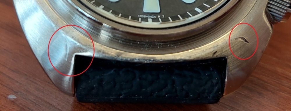

Povedlo se mi teď slušně po*ebat pouzdro na mých seiko želvách 😞 (z videí na YT se zdálo, že sundání lunety je hračka). Dá se s tím něco dělat nebo bych to ještě zhoršil?
Bohužel oba ty vrypy nejsou úplně vlásečnice, takže by se to muselo brát pilníkem, frézkou nebo čím... asi by se to dalo ubrousit, ale zase bych asi ve velkém poničil ten broušený povrch, ne?

Tohle jsou slušné rýpance, to chce minimálně šmirgl. Hlavně ale moc nezměnit geometrii pouzdra.
Sundal bych řemen, vyndal stroj, pouzdro bych dal na soustruh a znovu vytvořil kužel ... třeba tím šmirglem.

No, u seika by to asi byla cena hodinek, tyhle byly v akci na Timestore za necelych 7kkč. Vzit to smirglem, tak bych asi ty rypance zahladil (cili ubral material okolo a tim to zarovnal), ale uz bych asi neudelal jakoby to kartacovani, co je jakoby do oblouku okolo pouzdra.

Jestli leštit v tomto případě spíš brousit tak někoho, co to opravdu umí. Je tam rotační brus, rýhy hlubší blízko hrany. Pochybuji, že máš doma soustruh nebo aspoň sklíčidlo na stopce a širokou škálu zrnitosti a materiálů brusiva.

Takoveto velike poskozeni se nejdrive musi dorovnat mikronavarovanim materialu, pak se cely povrch musi srovnat a vylestit a az pak obnovit puvodni relief povrchu. Zachovani puvodniho vzoru povrchu uz chce stroje a zkusenosti. I tak zmizi dost materialu z pouzdra.
Vlastne se mikronavarovanim a zbrousenim dostanete do vychoziho stavu ve kterem pouzdro bylo ve vyrobe.
Pokud se to dela pouze rucne tak zmizi hrany pouzdra a povrch bude nerovnomerny a pohledove osklivy. Povrch s reliefem rucne delat nelze aby to bylo ke koukani.
Zatim jsem nenabral odvahu to zacit zkouset jenom sbiram info jak to delajii ti co to umi. Je to typicky projekt na ktery si nedokazu rict "...to umim taky dyk na tom nic neni!".
Na testovani rad typu "obrousek", "zubni pasta" ... si kupte nejake srotove pouzdro a prubnete sam. Zjistite sam o cem to je.
