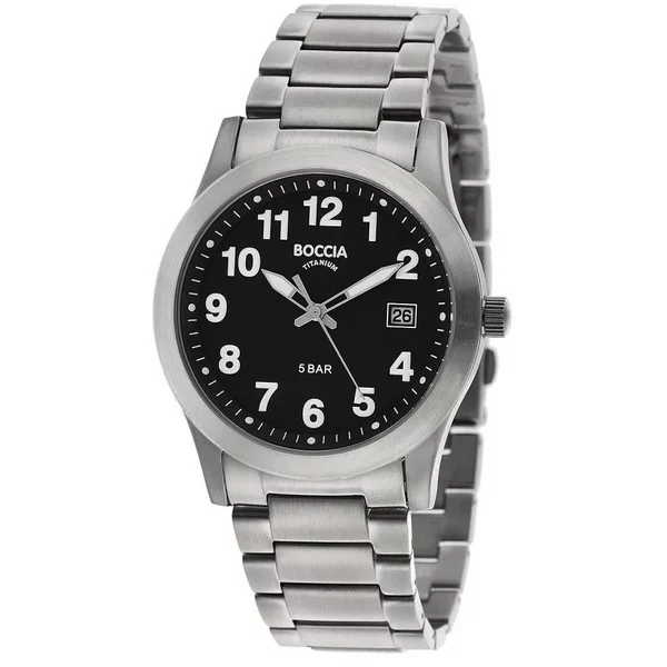

Datel Posted December 27, 2021 Report Share Posted December 27, 2021 (edited) Pánové, po roce se připojím. Právě si užívám dárku (sám jsem si ho pořídil) a fakt čumím. Boccia 3619-03, člověk by ani moc nečekal. TIMESTORE měl akci a už jsem neodolal, proč to za ty prachy nezkusit. Ale skutečnost je oproti obrázku daleko přívětivější. Poslední články tahu jsou "plechové", ale titanové a nehodlám s nimi manipulovat. Vše je provedeno v jemném brusu a to je po mne ideál. Strojek má dobře ohraničené polohy vytažení korunky i nastavení ruček. Články tahu krásně masivní a přitom je celá sestava docela lehká- 87g včetně centimetrového nástavečku (21 cm to dá v nákupovém stavu, ale mých 22 cm už ne) Ručky mají lumi střední výdrže (několik hodin čitelné). Co prodejci neuvádějí, je to, že stejně tak svítí i číslíčka, to mne nadchlo. A puntíky indexů svítí daleko nejvíc. (ale nasvicuji si UV baterkou, pro pořádek. Jsou i takoví anti-UV-ři, co to nedělají. Divní pavouci... ;o) I to datum je celkem čitelné. Po mne osobně - sem dát safírové sklo a víc nepotřebuju. Nechám tomu čas, ale nejspíš na to dojde ;o) Chronobundus var. Boccia.... Edited December 27, 2021 by Datel Link to comment Share on other sites More sharing options...

Datel Posted December 27, 2021 Report Share Posted December 27, 2021 před 15 minutami, Datel napsal: do smrti, akorát abych nepoděsil pozůstalé. až otevřou truhlu s "dědictvím" A DOPRDELE, pronesl notář oklikou... PS - i já jsem na základě této fotky tonul v nejistotě, ale za aktuálních 1250 jsem to vzít holt musel. A až jsem je měl v ruce a na očích, bylo po pochybnostech ;o) Link to comment Share on other sites More sharing options...
