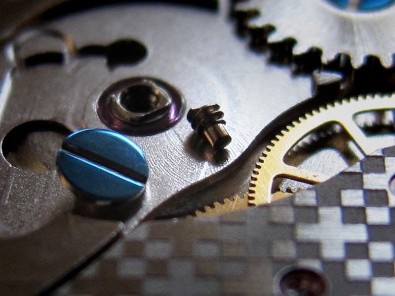

orol Posted March 16 Report Share Posted March 16 Přetržené šrouby sem patří taky? Link to post Share on other sites
xjr1 Posted March 16 Author Report Share Posted March 16 Vit: díky, přesně tak jsem to myslel. Orol: jasně, cokoliv se ve strojku vysype, opotřebí, vyběhá;).... Link to post Share on other sites

villain83 Posted March 16 Report Share Posted March 16 před 5 hodinami, orol napsal: Přetržené šrouby sem patří taky? Ha, jak vidím ten modřenej šroub. Tohle se mi stalo před cca dvěma rokama , dle hodináře je to důsledek toho tepelnýho "modření", stačí to prej malinko přehnat a ten šroub začne ztrácet svoji pevnost a dřív nebo pozdějc dojde přesně k tomuhle, že prostě rupne... Link to post Share on other sites

xjr1 Posted March 16 Author Report Share Posted March 16 před 10 hodinami, villain83 napsal: Ha, jak vidím ten modřenej šroub. Tohle se mi stalo před cca dvěma rokama , dle hodináře je to důsledek toho tepelnýho "modření", stačí to prej malinko přehnat a ten šroub začne ztrácet svoji pevnost a dřív nebo pozdějc dojde přesně k tomuhle, že prostě rupne... Čas od času praskne i nemodrý šroubek, ještě není ani dotažený a už cítíš, že nevydrží. Upřímně nevím, čím to je. Spíš než modření bych to přisuzoval tomu, že šroubky v moderních strojcích jsou dost subtilní. Modrý povlak vzniká při teplotě 290-300 stupňů. Přehnat teplotu moc nelze, při 330 stupních už by to bylo šedivý. Tvrdost a pevnost se při popouštění s rostoucí teplotou snižuje, ale rozdíl teploty 30 stupnů (290 vs. 320) nezpůsobí dramatický pokles tvrdosti a pevnosti, tedy aspoň teoreticky. Link to post Share on other sites
