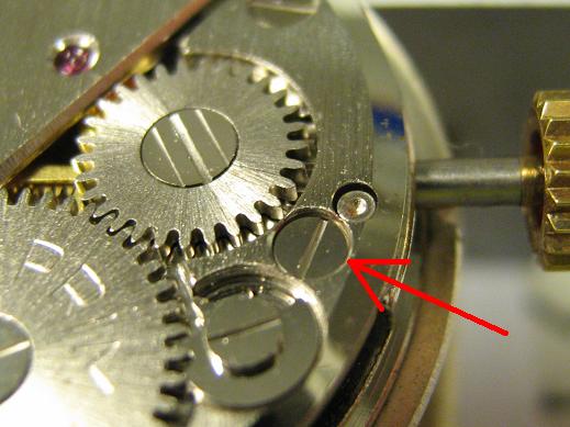

haslermetra Posted January 11, 2010 Report Posted January 11, 2010 Ke kalibrům 66 a 68: Varianta 0 a 1 má navíc oproti variantě 3 a 4 třetí šroubek v můstku pérovníku-viz. červená šipka. Images are visible only to registered users. Please register or sign in to enable full experience. A pojistný jazýček ve vidličce kotvy mají provedeny ze dvou dílů: pomocí nosného čepu provrtaného kolmo na jeho podélnou osu a vsazeným kolíkem-modrá šipka. Varianty 3 a 4 ho mají z jednoho kusu-zelená šipka. Images are visible only to registered users. Please register or sign in to enable full experience.
