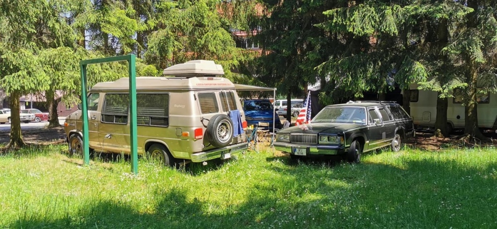

Ve čtvrtek jsem vyrazil na služebku na Moravu, záměrně Důrou, protože po skončení práce jsem se přesunul do Jizbic pod Blaníkem, rekreačního střediska, hostícího každoročně na jaře fanoušky amerických aut. Přijel i kamarád Míra se svým 4x4 Fordem, ze kterého udělal téměř expediční bydlík, sjelo se cca 300 krásných amerik, skvělá atmosféra, výborní přátelé, dobré jídlo a pití, prostě prima víkend.
Link to comment
