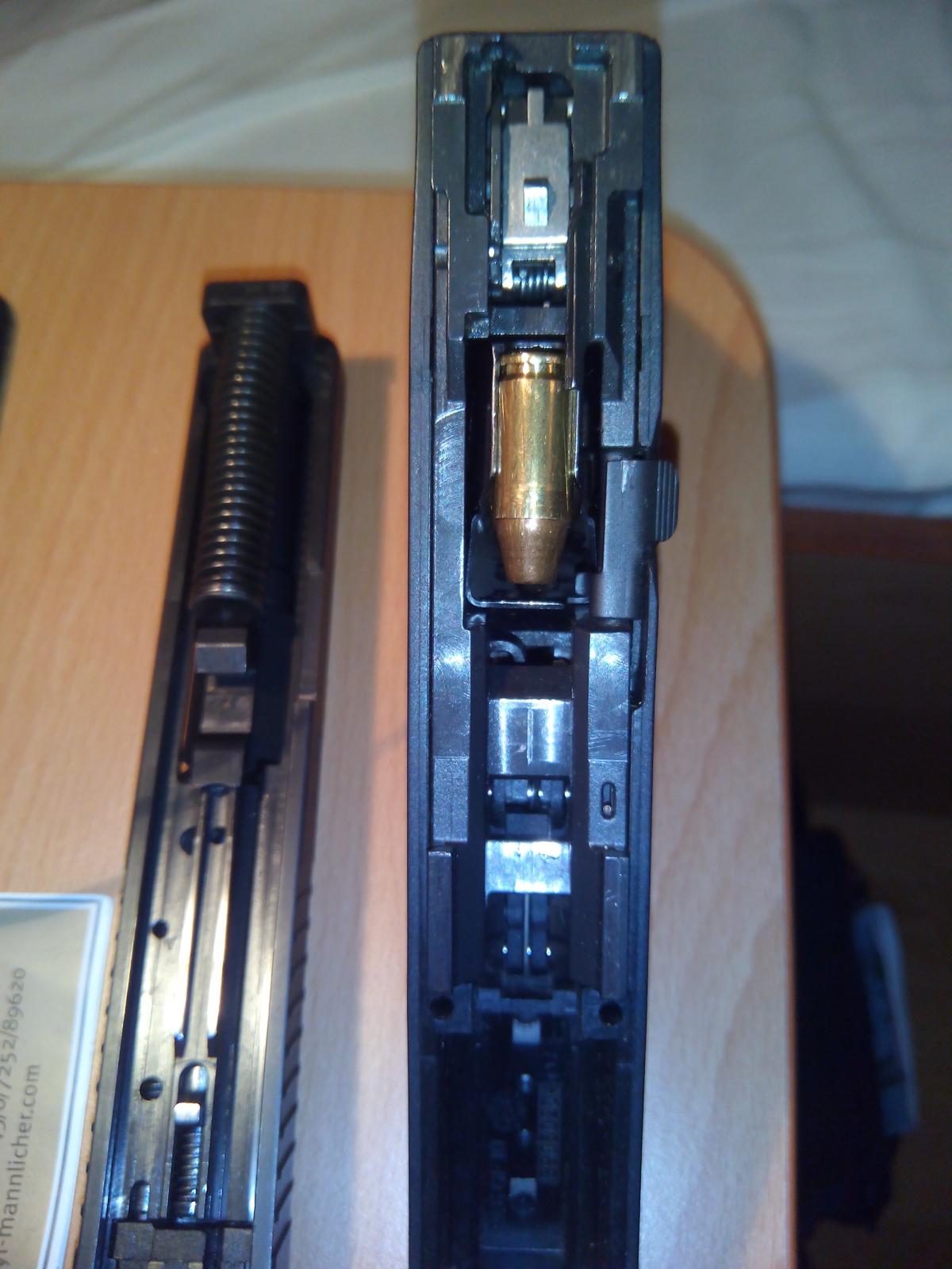

FanThomino Odesláno 15. ledna 2015 Nahlásit Odesláno 15. ledna 2015 Špičatej by ani nefungoval, spíš ho poměř s tím původním jestli má stejný rozměry, jastli není někde delši.

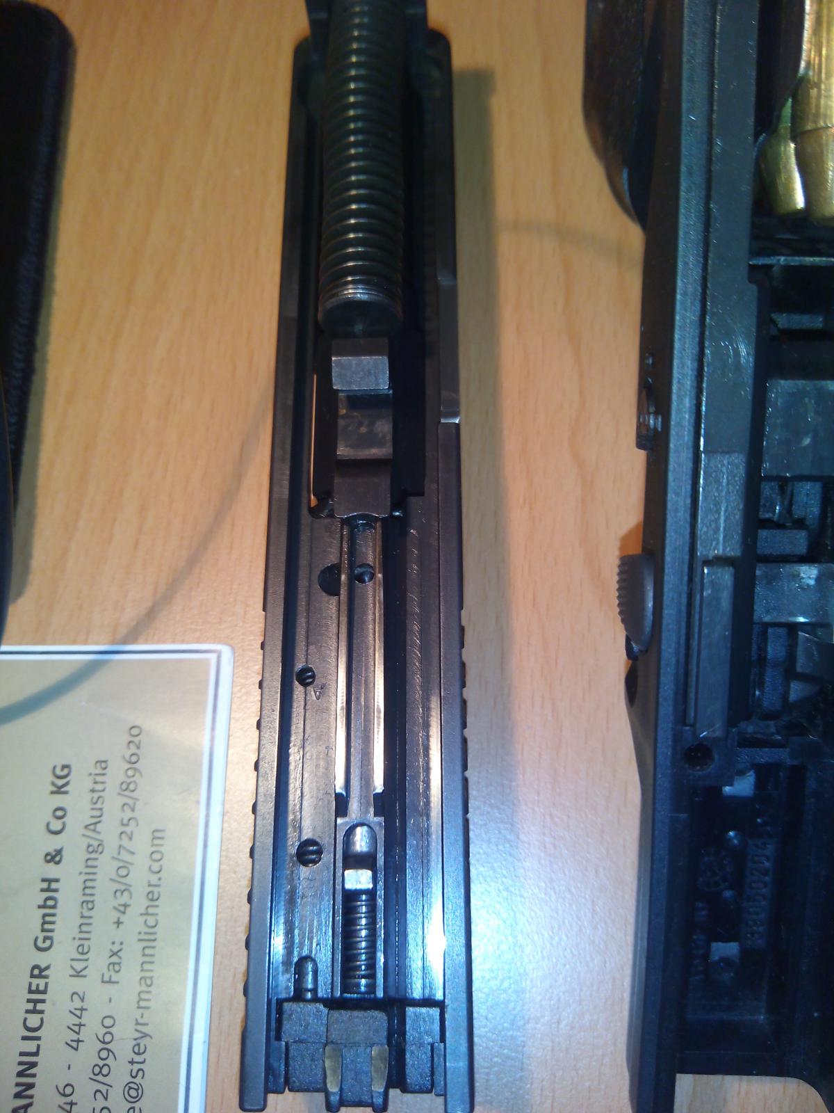

Fester Odesláno 15. ledna 2015 Nahlásit Odesláno 15. ledna 2015 (upraveno) Zkusím to neodborně vysvětlit. Na první fotce je vidět vyhazovač rovně na boku. Když se podíváš na prostřední fotku, na sporu závěru mám uprostřed takovou dvojitou kolejnici. Ta zasunuje náboj ze zásobníku do komory. A pokud je vyhazovač vyhnuty doprostřed, může překážet podání nového náboje do komory. Ale je to jen moje teoretická úvaha... Stačí takhle? Upraveno 15. ledna 2015 uživatelem Lenin

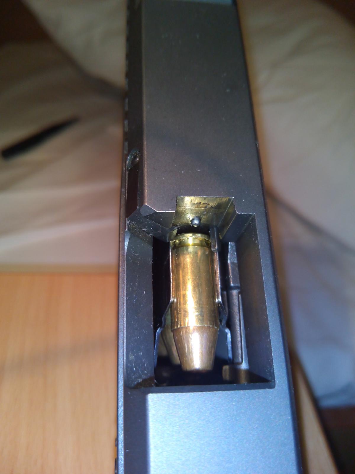

Tomas_2002 Odesláno 15. ledna 2015 Nahlásit Odesláno 15. ledna 2015 Zkus pro začátek jinej zásobník. Když to nepomůže tak rukou natahuj závěr a nech ho vrátit zpátky a při tom se dívej jak probíhá podávání dalšího náboje. Samozřejmě bacha kam míříš apod. ať nemáš mimořádku Tak jsem to vyzkoušel a přijde mi, že to vyhazuje trochu hůř.......z 5 pokusů to tak dvakrát nevyhodí. Ale když jsem to zkoušel střílet, tak to vždycky první vyhodilo správně, ale nanabilo ani jedenkrát druhou. Když to zkouším ručně, tak to je tak 70:30 vyhodí/nevyhodí. Špičatej by ani nefungoval, spíš ho poměř s tím původním jestli má stejný rozměry, jastli není někde delši. Laickým okem je to stejný, šupléru nemám :-)
Tomas_2002 Odesláno 15. ledna 2015 Nahlásit Odesláno 15. ledna 2015 (upraveno) Zkusím to neodborně vysvětlit. Na první fotce je vidět vyhazovač rovně na boku. Když se podíváš na prostřední fotku, na sporu závěru mám uprostřed takovou dvojitou kolejnici. Ta zasunuje náboj ze zásobníku do komory. A pokud je vyhazovač vyhnuty doprostřed, může překážet podání nového náboje do komory. Ale je to jen moje teoretická úvaha... Stačí takhle? No jo, to vypadá docela na jádlo pudla. Zkusím to srovnat a zajedu s tím na střelnici bouchnout a uvidíme. Díky. Mě přišlo trochu divný, že by to bylo tak vyhnutý.... Na tohle je blbý, že to nemůžu srovnat kombinačkama, jít na dvůr a tam to zkusit bouchnout :-) Na druhou stranu, výrobci bomb to mají asi ještě složitější Upraveno 15. ledna 2015 uživatelem Tomas_2002
Fester Odesláno 15. ledna 2015 Nahlásit Odesláno 15. ledna 2015 A v tom bude možná ten problém, že je ohnutej a nevykazuje správně. Podívej se u mě, vyhazovač je rovný a licuje s hranou zásobníku. Každopádně bych to asi nechal na odborníka, ať nepřijdeš o záruku.
Kairos Odesláno 15. ledna 2015 Nahlásit Odesláno 15. ledna 2015 Díky moc. Já právě ani nevím, k čemu tam ten bazmek je.... Podle nákresu by to měl být "Ausstoßer"....ale kdo ví, co to znamená..... Podle Translatoru by to měl být asi vyhazovač, ale v tom asi problém nebude, protože vyhazuje to normálně.....neni to vyhazovac, ale vyrazecnoveho CCCP Walthera jeste neznam, ale G17 ma vyrazec ohnuty uplne stejne, to uz je takovy druhnepodani naboje muze mit vice duvodu, zasobnik, slaba laborace, slabe drzeni, vytahovac
straspol Odesláno 15. ledna 2015 Nahlásit Odesláno 15. ledna 2015 Zkusil bych všechno ostatní, než se začne něco opravovat a ohýbat..
Harry Odesláno 17. ledna 2015 Nahlásit Odesláno 17. ledna 2015 Ale huš, vyhazovač je správně... A rovný být nemusí, některé zbraně to tak prostě mají. Jinak mi uniká, jak vyhazovač souvisí s podáním náboje. Co znamená že nepodá náboj? Jako vůbec? - tedy pohybuje se závěr až nadoraz do zadní polohy? - vyzkoušíš snadno, dej do zásobníku jeden náboj, vystřel a když závěr zůstane otevřený (na záchytu), pak dojíždí do zadní polohy správně. A pokud ani tak dobře nenabije nový náboj, řešil bych zásobník. Pokud ne, tak je více možností - slabé náboje, držení zbraně, vratná pružina, špatně sestavená zbraň po rozborce atd... No a taky to může být závada na tři písmena (CCP - to je nápad takhle pojmenovat pistoli...)... Nebo se vzpříčí náboj? To je takhle těžko soudit, po netu...
Tomas_2002 Odesláno 18. ledna 2015 Nahlásit Odesláno 18. ledna 2015 Tak se na střelnici ukázalo, že bude problém v tom mechanismu co drží pohromadě závěr a rám. CCP nemá kolejnice, takže to má udělaný trochu jinak než třeba CZ 75. Po výstřelu se to samo rozebírá v ruce. Takže jde na reklamaci, která bude stopro trvat celý věk.
