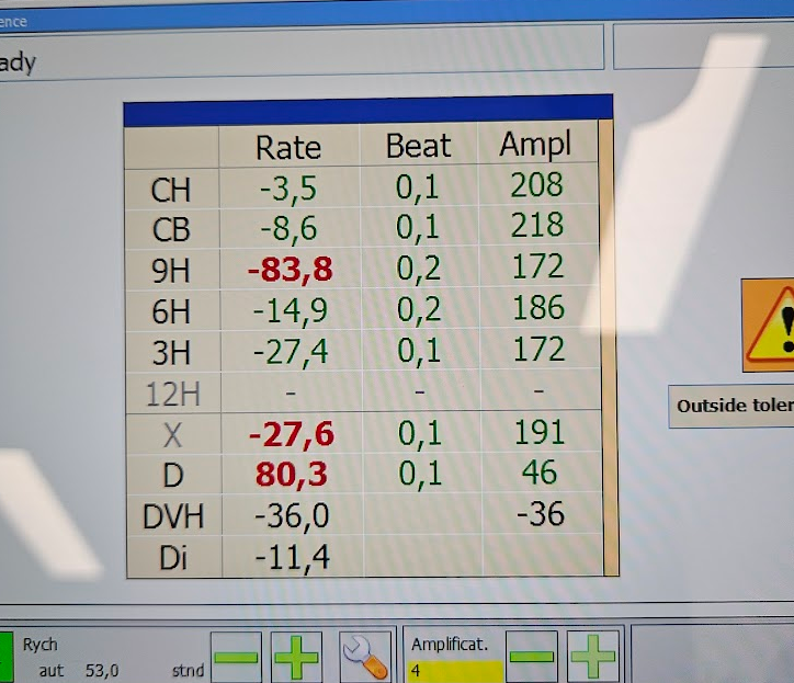

Včera se hodinky zastavily, pak se rozeběhly, pak byly v mínusu 9 vteřin a pak zas 51 vteřin. Ráno dělaly mínus 2 hodiny. Je to zajímavá zkušenost, myslel jsem, že když se něco v hodinkách rozbije, tak nejdou. A ne, že jdou a nejdou a pak zas jdou a pak zas nejdou a střídají rychlosti... Vzal jsem je tedy do Onyxu a hodináři mi sdělili, že s největší pravděpodobností jsou vysušené oleje, a že toto chování hodinek není úplně výjimečné :)
Na místě hodinky otevřeli, zjistili, že se v nich nepohybuje žádný binec, což je vynikající zpráva :)
S největší pravděpodobností to tedy vypadá jen na promazání, což znamená kompletní servis (i části chrona). A snad se nebude muset kupovat nějaká součástka :) jelikož se jedná o základní seiko chrono-kalibr, tak se cena servisu pohybuje kolem 11t. což vzhledem ke chrono-komplikaci je částka dost nízká, protože jde jen o ty seika, ha ha.
Servis bude trvat cca 3 měsíce. A tak jsem se po necelých 14ti dnech s hodinkami rozloučil a budu doufat, že víc než promazání v tom nejni...
ta hodnota 83 a 80 prej není moc dobrá...
