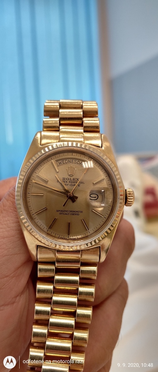

  5. Som nesmierne rád, že sa hodinky dostali do správnych rúk. Pri nešťastnej GO bola menená korunka aj s hriadelom a ešte niečím s tým hriadelom suvisiacim, sklíčko, tesnenia a ešte pár vecí, netusim akých, nedostal som rozpis opravy. Podľa fotografií mi hodinky zvnútra pripadajú nevycistene, ale to je iba laický názor. Úplne ale cítim, ako hodinkam odlahne a nechápem - kvôli tomu prehadzovaniu dátumu som GO reklamoval, pán hodinar na problém neprišiel ani po týždni, Vám to trvalo necelý deň - klobúk dolu pred Vami Na záver ešte posielam obrazok "9" pred GO...

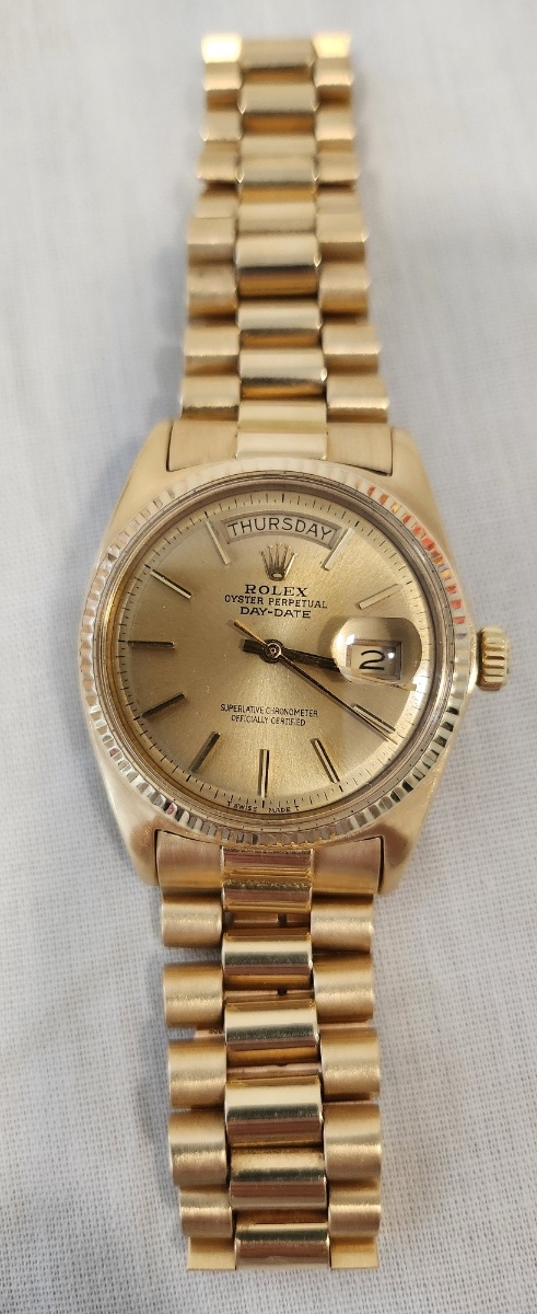

  8. Tak som dnes po mailovej komunikácii poslal svoje hodinky do ONYXOVEHO raja Sú sice pár mesiacov po GO u hodinara na Slovensku, ale veľmi sa nepodarila. Boli už i na reklamácií, po nej sa pán opravár prestal ozývať. Chodia desiatky sekúnd denne do mínusu, dátum/ deň nepreskakuju o polnoci, ale pomaly sa presúvajú, trvá to 3-4 hodiny, kým sú v správnej pozícii, zväčšovanie ani datumove okienko nie sú osadené na mieste... Tak sa už veľmi teším, keď bude všetko tam, kde malo byt po skoro rok trvajúcej GO za 1180 eur...

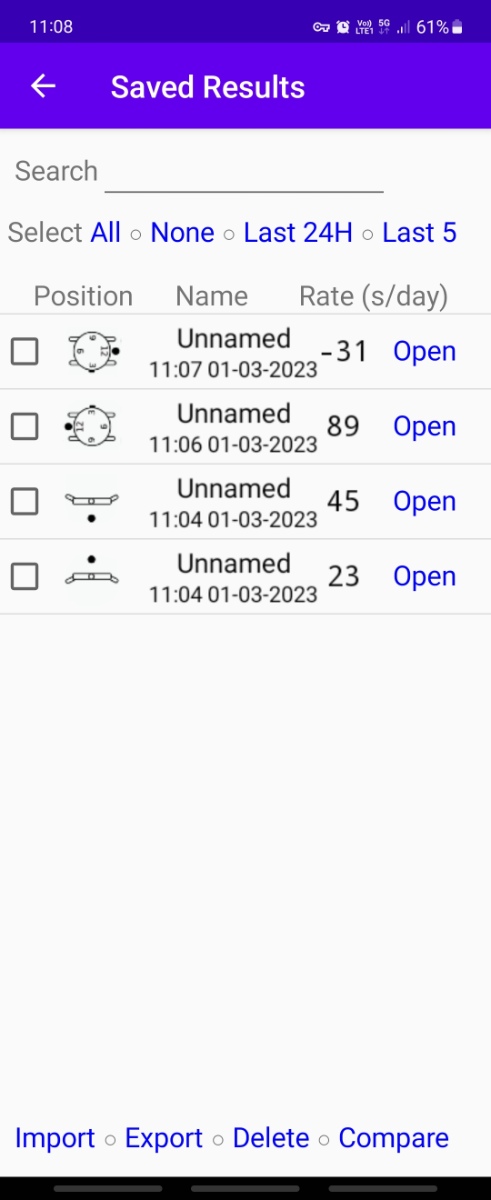

  10. oprava-korunkou dolu robia tých cca minus 18s, všetky ostatné polohy 40-60s do plusu
  11. oprava-korunkou dolu robia tých cca minus 18s, všetky ostatné polohy 40-60s do plusu

  14. Ano, to som mal na mysli aj ja, či to má u tak starého strojceku význam. Na druhej strane, po GO už bola hneď reklamácia, dátum a deň nepreskocil o polnoci, ale postupne až do cca pol štvrtej ráno. Po oprave (reklamacii) lepšie, ale niektoré dni stále nepreskocia pekne... Tak premýšľam, či to ešte má vyznam posielať tam ( do Rimavskej Soboty) alebo niekde inde... Tá Jihlava, kto to je? Že by som to riešil tam, i keď som zaplatil za GO vyše 1100€ pred pár týždňami a trvalo to skoro rok...
