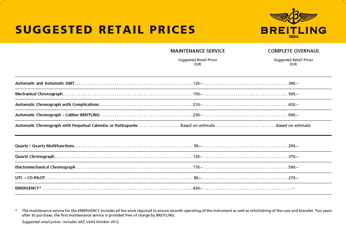

Elektromechanický chronograf jsem opravoval od Omegy a IWC. Breitling dělám už cca 10let a ještě jsem to v Breitlingách neviděl. Je pravda, že v hodinkách se tento hybrid moc neobjevuje zřejmě vyšší pořizovací cena a z mých zkušeností drahý servis.
