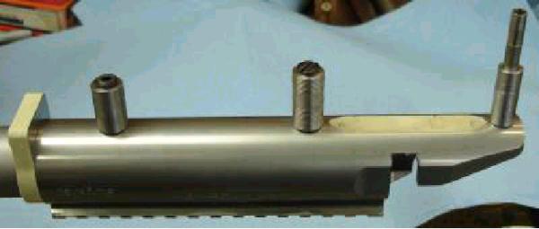

  4. josse

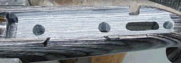

  16. mě za se napadlo proč dělat tak dlouhé ty šrouby centimetr pul ve zbrani pul v pouzdře a z pouzdra by se stala trubka o jejíž dno by se to opřelo a hlava by se udělala 3 cm at´se s tim nešátrá v hluboké díře... a potom ještě taková blbůstka udělat hlavu zespodu pod uhlem ať se vystředí na střed ... mechano? vykřikoval jsi tady že by jsi to vyrobil ... ty máš přístup k materiálu? a nebo by jsi to udělal z oceli mi tvrdil že to je invar a že stejně prd poznám :D

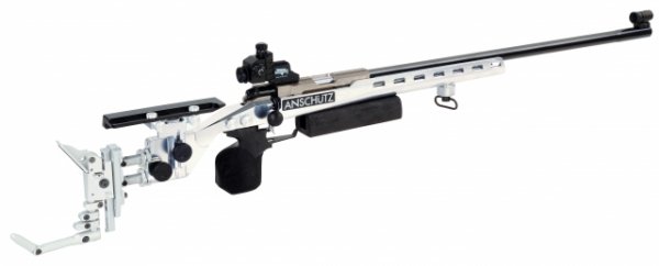

  18. stačí steak zbytek si nech ... vybavení ... budu se muset zeptat otce zná se s profesorem z VŠB snad něco vyloudím ... nastřel bez pažby nad tím jsme taky kdysi uvažovali problém je upnuti zbraň musíš nějak chytit do nastřelovací stolice nebo svěráku a bez pažby je to problém porušíš právě to kmitání jak sundáš pažbu zůstane ti hlaveň a pouzdro závěru za nic z toho to nechytnu nastřelovací kozy se dělají tak že simulují i pohyb střelcova ramene tak se dosahuje nejmenších sestřelů je odpružena pružinami střelba z řemenu upnutého o rameno a předpažbí je přesnější než z nožek jedine jak nastřelit bez ovlivněni pažby co jsem slyšel je udělat měděný blok do kterého se systém upne... ja to zase slyšel o rusech a dokonce jsem měl i krabičku od těch náboju ... tady jsme se o tom bavili je to ale dlouha diskuze zhruba o tom co tady plus kopa obrovská kopa věcí kolem dalších http://forum.gunshop.cz/ultrapresna-strelba-t8491-135.html?hilit=olimpr#p148588 já bych se o tom rači taky pobavil na živo ...

  21. sakra víme že síla utažení ovlivní velikost rozptylu ... ale proč ... odstranit tak cely tenhle efekt a je po problému ... merkel...
  22. to b.f.g. kdyby se ti moc chtělo mohl by jsi rozvinout myšlenku jiného uchycení? ja jsem asy moc pokrouceny svojim oborem a jak si mam představit spoj pažba / zbraň tak mě okamžitě evokuje šroub ... to co tu řešíme (teplo) je už v podstatě taková prkotina kdy se snažíš jít do extremu a hledat řešení drobností které se normálně neřeší ... tepelná izolace je podle meho subjektivního nazoru zbytečná ... stale tam jsou šrouby nebo něco co to drží pohromadě... ale ano viděl jsem kulovnici (merkl haim? nevím který z nich...) ktery má pažbu dvoudílnou a pažba a předpažbí je přišroubovane zepředu ...
  23. začnu od konce samozřejmě že máš pravdu je to tak obrovská věda že si to nedokážeš ani představit a právě proto do toho zasahují i takové detaily jako jsou momenty utažení šroubů (př . utáhneš na 6Nm a sestřel(kružnice opsaná kolem ran) z 10 ran je 13mm povolíš a dotáhneš na 5Nm a sestřel je na 9mm povolíš a dotáhneš na 4Nm a sestřel je na 16mm... a do toho to můžeš kombinovat že jeden šroub dotáhneš víc druhý míň a dosáhneš nejlepšího rozptylu ... a ještě je sranda že u každé zbraně je to +- jinak ) ale všechno co jsi vyjmenoval předtím ti většinou posune zásahy konstantně to došteluješ na začátku závodu mířidly ... ale jak si podotkl ja řeším problém tlaku mezi pažbou a systémem zbraně nejde řešit celou zbraň najednou nejsem počítač ... dural ... to je debata na dlouho začal se používat kdoví proč (važně nevím ) váha to nebude v pravidlech je omezena horní hranice ... a každý se na ni tlačí ... je to logické čím těžší zbraň tím stabilnější ... dokonce je pro střelce problematické přejít ze dřeva na dural ... prostě se mu zhorší výsledky než si na to zvykne... spíš by mě zajímalo proč se používá na pouzdra ... (mimochodem tady ta sranda stojí 75 000,-kč...) odkaz na sestavu jsem dával (http://www.roedale.de/epages/roedale.htm) ale vytáhnu to tady ještě odjinud ... tady to je kulovnice a ne malorážka ale v základu je to stejné jen větší http://www.6mmbr.com/pillarbedding.html železo připravené k zalepení do pažby vybrání v pažbě pouzdra a ano mužeš k tomu podotknout cokoli ... i další
