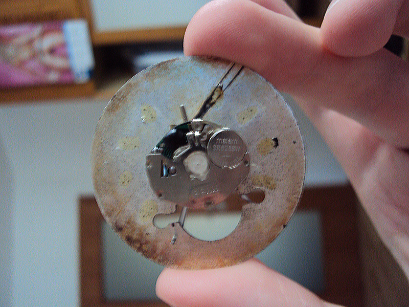

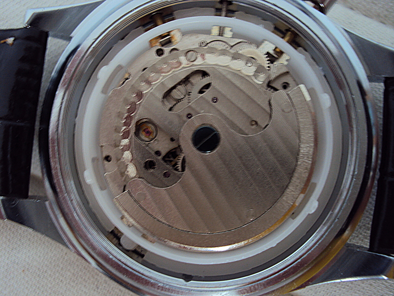

  15. file:///C:/Users/Michal/AppData/Local/Temp/moz-screenshot.pngfile:///C:/Users/Michal/AppData/Local/Temp/moz-screenshot-1.pngfile:///C:/Users/Michal/AppData/Local/Temp/moz-screenshot-2.pngKdyž už mám napíchlej foťák přidám vám ještě pár fotek, na první je původní strojek, ten sem na druhý komplet rozebral hledajíce závadu-tu sem samozřejmě nenašel, a na třetim obrázku je vlevo vidět zázrak čínskté techniky, ještě s korunkou a vyloupaný datumovky. Ty sem fixně nastavil na 27. a vlepil do okýnek (prostě se mi to datum líbilo) Ještě bych rád poděkoval ODS za epesní brýlový hadřík kterým jsem vše votřel, čínskému prodejci za ochotné předvedení strojků nejlevnějších hodinek a nožíku victorinox kterým jsem to celé rozdloubal

  17. O-la-la tak sem přendal strojek, nandal ručičky (děkuju za tip s propiskou) a všechno zdárně tiká a posouvá se, dokonce udělaj hodinu za 0:59 Zezadu sem lepidlem prcnul vrcholné dílo čínského průmyslu (viz foto) a zejtra až to nechám obkroužit jedno celý kolečko pro kontrolu, tak zapatlám díru těma součástkama co zbyly pro "dyzajn" a celý to zandat do pouzdra. Škoda jen že novej strojek zasahuje do průzoru a nemůžu tam vrátit kmitací kolečko, ale to se pořeší. Poslední problém bude vymyslet story pro přítelkyni proč tam chybí zlatý oscilační kolečko, ale to je detail, hlavně že mi zase jdou Hmmmm sakra že já marnil 4roky na gymplu, sem měl bejt hodinář

  20. Ale prd setrvačku sem vymontoval, strojek koupil dostatečně malej takže se tam vejde oboje, jen strvačka nebude setrvačkovat ale jen se tak líně kinklat jak budu hejbat rukou, hmmm ještě bych tam mohl pod to nalepit pár ozubenejch koleček co mi vypadly, aby to vypadalo patřičně cool ale horší je že seřizování půjde jen otočením ručiček případně vyndat baterku, počkat jedno oběhnutí a ve správnej čas jí tam vráttit, korunka se nějak do mých plánů nevešla tak sem jí ustřihnul kleštěma až to dopatlám tak vám to vyfotim, aspoň se zasmějete co stvořil člověk s nulovou praxí za hybrid

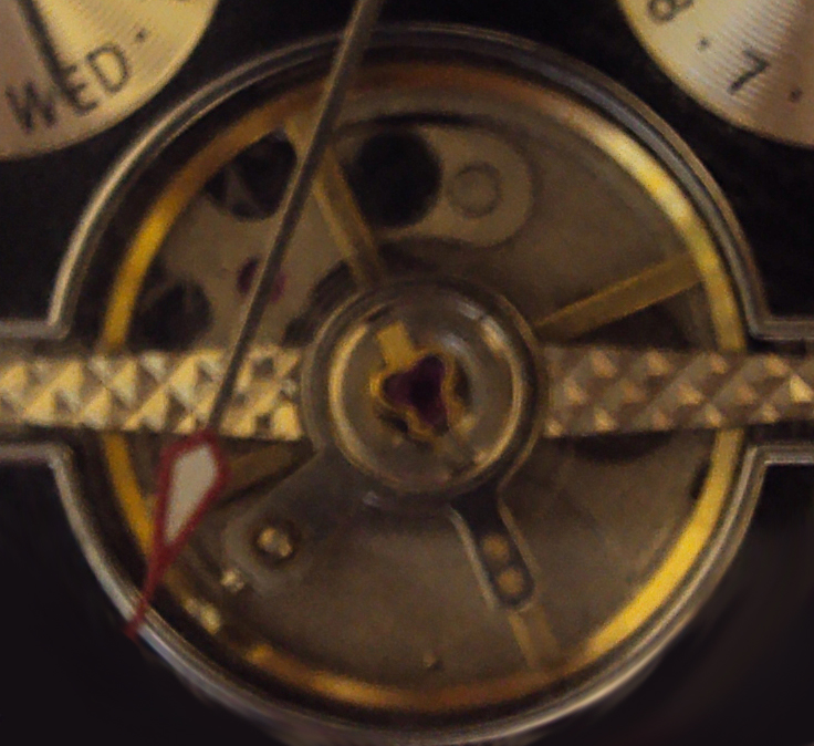

  23. Ok děkuju za radu, už mě to ale celkem lákalo zkusit sem v tom pošťourat , ještě jen jedna věc, je mi jasné že nelze určit cena opravy když nejsem schopen ani říct co tomu jen, ale nedá mi to se nezeptat kolik můžu v hodinářství nechat, jestli je to v řádu pár stokorun nebo víc. Jinak zepředu je průhled na oscilátor, nazýván-li to dobře, který střídávým kmitáním reguluje chod krokového kola, a ten se zdá být v pořádku, pří prudším pohybu se rozkmitá ale hned ustane a jeho kotvička ani o zub krokovým kolem neotočí. Při ručním nátahu se uvnitř hýbou kolečka, mým hrubým úsudkem žáka strojní fakulty bych to viděl na prasklou/ zadrhlou pružinu pohonu:unsure: (příkládám pro zajímavost ten průhled, kde vlevo nahoře vykukuje kousek krokového kola jestli to je zřetelné)
  24. Asi mi řeknete že sem barbar, ale ten strojek po zavření pouzdra nevidím, a jak se řiká co oko nevidí srdce napálí přikládám fotku vnitřku, hledal jsem nějaké číslo nebo typ ale nikde nic, dumal jsem i jak to vyndat a prohlédnout ze všech stran ale nevím jak demontovat hřídelku seřizování hodin. Jinak rozměry vlastního mechanismu jsou 29,2mm v průmeru a zhruba 4,5mm výška. Když otáčím tou velkou kotvičkou ozubená kolečka se pohybují a "cvakají" to samé když točím korunkou v pozici nula natahováním. Dříve jsem takhle natáhl, vytáhnu-zandal korunku a vše hezky běželo a tikalo, nyní se to ani nehne
