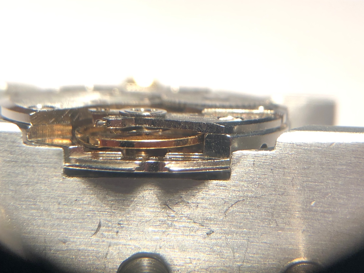

  6. (tedy spíše od základny) ale tedy axiálně přitlačit na jeho vnější část aby se přihnul u koncovky.
  7. Ahoj Jiří, moc díky - myslel jsem si, že "rolnička" je na konci vlásku, tělísko, kterou se aretuje do můstku - nevyjádřil jsem se tedy přesně. Na samostatné kompletce je vlásek krásně v rovině se setrvačkou a problém nastal až po montáži do můstku a utažení šroubku. Co je zvláštní, když jsem vyměnil můstek za jiný, je to výrazně lepší - Musí to souviset s geometrií otvoru v můstku. Je tedy správný postup vlásek "přihnout" těsně vedle té koncovky až po montáži - směrem k základně?
  8. Ahoj, prosím Vás o radu. Kompletuji strojek 68 a nevím si rady s montáží kompletky. Nedaří se mi uvést ji do vodorovné polohy. Na foto zachyceno bez ložisek. Domnívám se, že by vlásek s můstkem nekolidoval, ale myslím, že to není správně. Kde může být chyba? Dá se toto kompenzovat? Jediné co mě napadá, že by otvor pro rolničku nebyl kolmo, což je asi blbost..

  11. *Spojitost nemusí být s plným natažením, ale skutečností, že před natažením hodinky chvíli netikaly. Vyzkouším, jestli se závada projeví i po minimálním natažení.

  15. Díky za reakce. Problém s můstkem již vyřešen. Vyplývá mi z toho, že nemá cenu snažit se ho nasadit pokud není vymontovaná minimálně kompletka. Proto jsem si objednal lepší náčiní a prvně ji vymontuji. Když jsem s hodinkami začínal a pořídil si první Prim Automatic asi 8-9 let zpátky, safra to uteklo... Tak už při pomyšlení podívat se dovnitř, anebo otevírat zde podobnou diskusi vyvolávalo pocity kacíře. Za tu dobu celkem výrazná změna. Už jenom možnost přečíst si zkušenosti, postupy tu původní touhu naplňuje.. a když se člověk nakonec do něčeho skutečně pustí není nutně odkázán na neúspěch..
