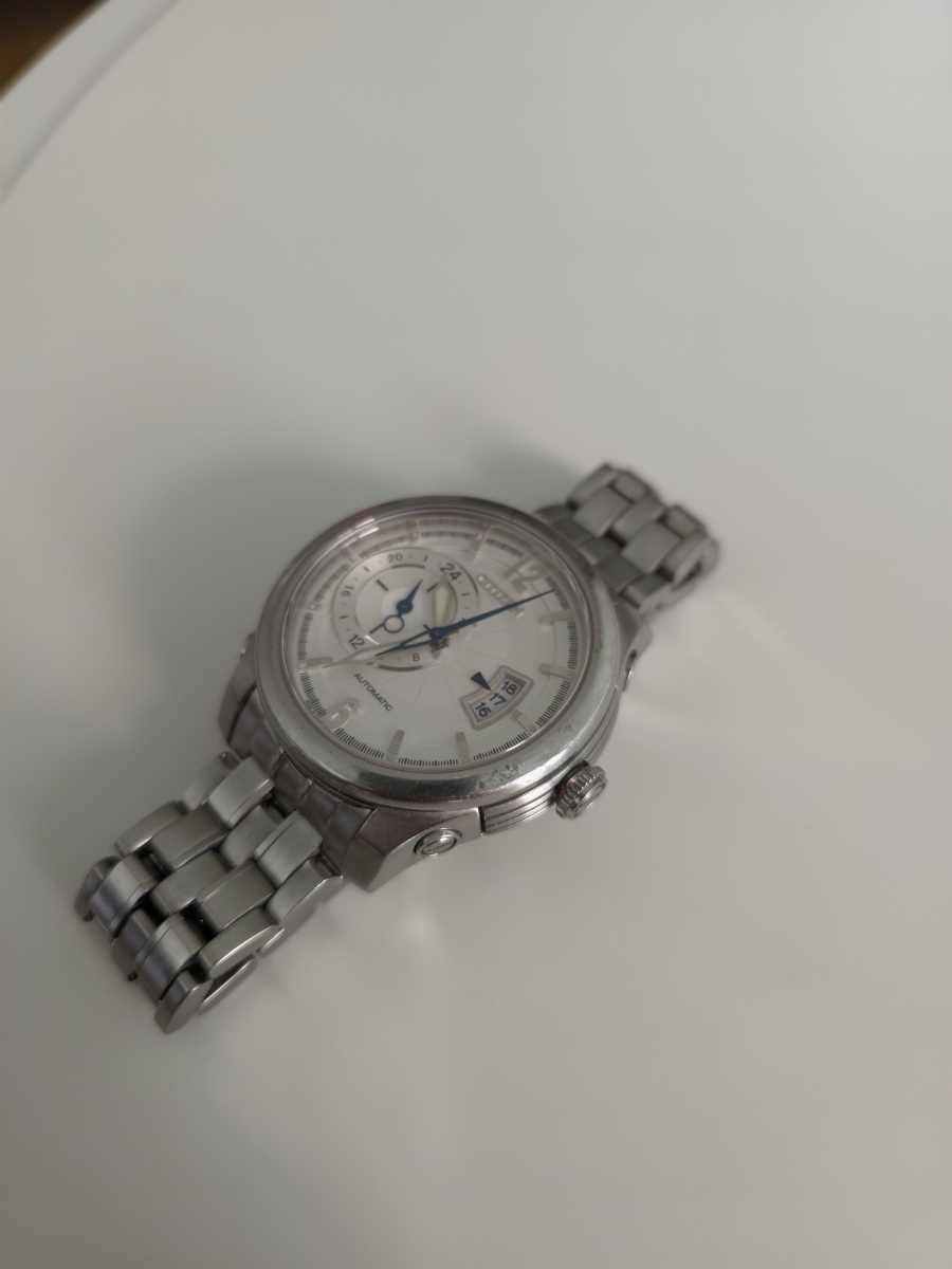

Ahojte, na mojich oblubenych Citizenoch mi vypadol jeden "kolicek" na tahu a hodinky mi spadli z ruky na betonovy chodnik cim sa poskriabalo puzdro. Kedze nemam ziaden nahradny "tah", potreboval by som poradit kde v Prahe (idealne za nejake rozumne peniaze) zohnat ten nahradny kolicek do tahu a idealne aj nechat prelestit puzdro. Vopred dakujem za rady.
Ahojte, neviete niekto poradit kde zohnat "winding stem" (ta tenka kovova palicka iduca od korunky dovnutra hodiniek) pre Citizen cal. 4166? Zda sa, ze je to celkom nestandardny strojcek a neviem to poriadne nikde zohnat. A je vobec mozne hodinky opravit len vymenou stemu a nasadenim naspat bez ich rozobratia? Korunka sa mi totiz zachytila o kabat a tato suciastka sa zlomila (a stratila). Dakujem.
Cau, ja som par mesiacov dozadu riesil servis pre Citizeny a kedze u Strnada na to nemali nastroje/diely, ci co, tak som skoncil v Sarah v.o.s. na Kobliznej 18 a spravili mi generalku za 1000 Kc (hodinky nedrzali natah a zastavovali aj ked som ich mal na ruke). Po oprave je z mojho laickeho pohladu vsetko OK, zaruka je 6 mesiacov, pan hodinar vyzera, ze vie co robi.

Ahojte, Poslednych par tyzdnov som zacal mat problem s mojimi Citizenmi - ked ich na noc dam dole z ruky tak cca po 3 hodinach uplne zastanu a rano ich musim vzdy natiahnut a znovu nastavit. Je to dost otravne, hlavne ked viem, ze este nedavno vydrzali na rezervu aj 16 hodin. Neviete mi poradit cim to moze byt a co sa s tym da robit? Dakujem
Update: Hodinky mi v Goldtime (Rezedova) opravili za 13 eur, este ich aj chlapik zdarma mierne prelestil (tah). Povedal, ze vymenili "kluc a korunku" pricom pouzili neoriginalnu korunku. Priamo pri preberani mi to nenapadlo, ale ked som prisiel domov tak som im zavolal ze ako je to s vodotesnostou. Chlapik mi povedal ze kvoli neoriginalnej korunke mi to neodporuca davat pod vodu (co ma dost nastvalo kedze povodne mali vodotesnost 10 bar). Potom som sa od neho dozvedel, ze keby som zohnal orig. korunku tak to vedia vymenit s tym ze to bude aj vodotesne... Tak som napisal do Citizenu a cakam kym mi odpisu...
Ahojte, zial podarilo sa mi spadnut s mojimi Citizenmi (automaty) a prestali ist. Sekundovka sa pohne iba na chvilu a minutovka vobec, korunka odpadla. Samozrejme ako prve mi napadlo ist do autorizovaneho servisu (Goldtime) kde to chlapik predbezne odhadol na 40 eur, ale podla typu zavady moze byt aj viac. Neviete mi poradit, ci by to nejaky hodinar nespravil lacnejsie? Oplati sa ich vobec opravovat? (ide o np3000-54a)
