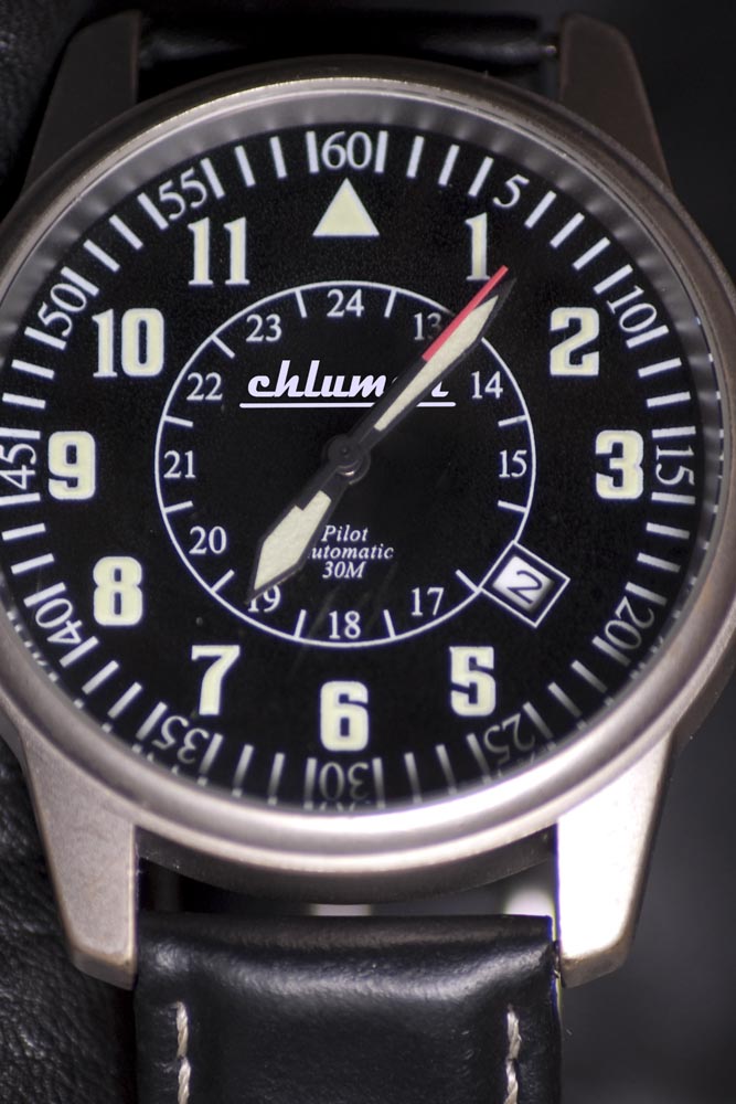

  2. Zdravím Vás pánové! Před časem jsem tady na foru koupil noname pilotky s myiotou uvnitř a ted´ mě napadlo, když to nemá nic na cifru, což si tam udělat svůj originál, jen tak pro legraci. Pouzdro i cifr jsou z lacinýho kraje, ale tenhle strojek mám prostě rád a s nápisem "chlumak" bych si je bral určitě na ruku na práci nebo se psem častěji Máte někdo zkušenost nebo tip na někoho, kdo dokáže v nákladu jeden kus zhotovit takovou práci? A jakou technologií? Díky za rady Takhle nějak bych si to představoval:

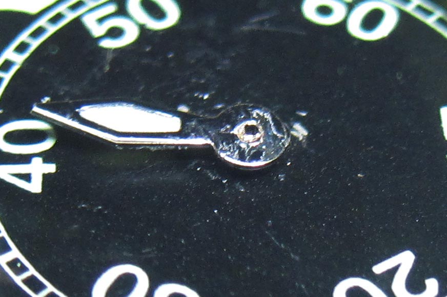

  7. Tak jsem dneska bastlil jedny soviety - Molnija 3602, potřeboval jsem se kromě jiného dostat k natahovacímu mechanismu, abych ho opravil, vše se podařilo, ale jak jsem tušil už na začátku, vteřinovku nasadit zpět bude problém Nemám zádný spec. vercajk, jen základní šroubováčky, otevírač a tak. Je na to něco, abych jí tam nemusel tlačit pinzetou? Podařilo se mi to až asi na 20tý pokus a samozřejmě jsem jí i cifr pěkně dodrbal včetně osy
  8. Díky moc, sem já to ale koumák, teprve ted´, když si ty fotky prohlížím a koumám, tak mi to dochází. Takže je jedno, zda je uchycení vlásku nahoře či vespod

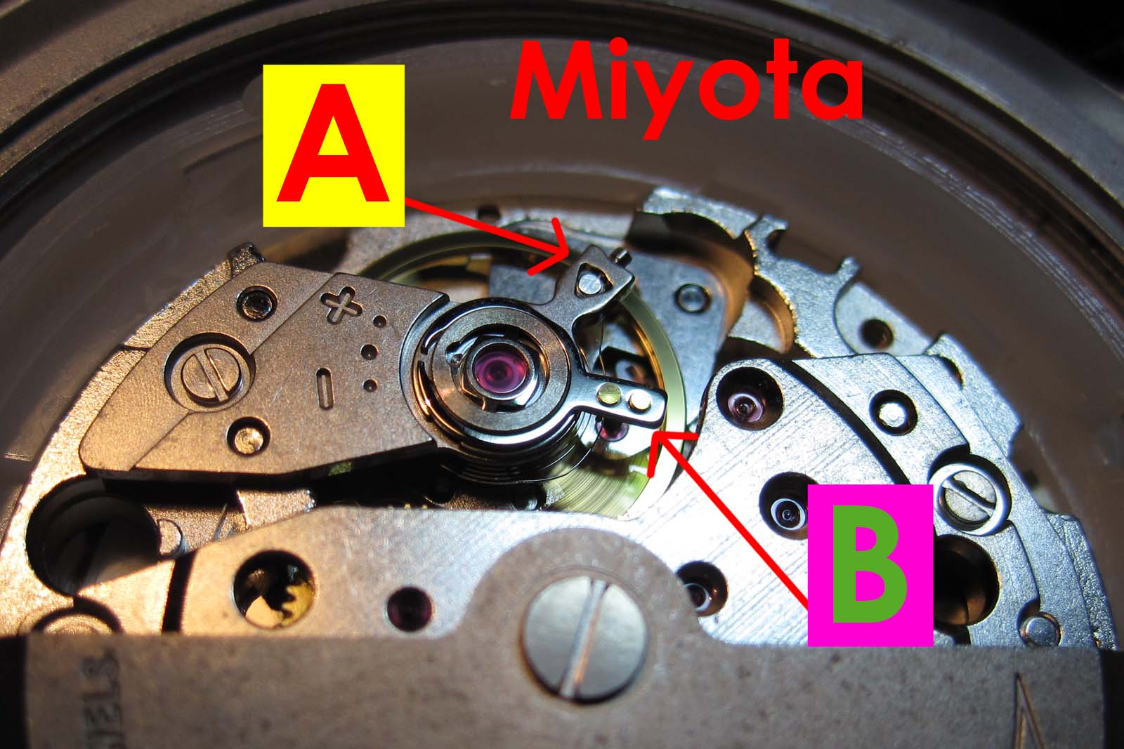

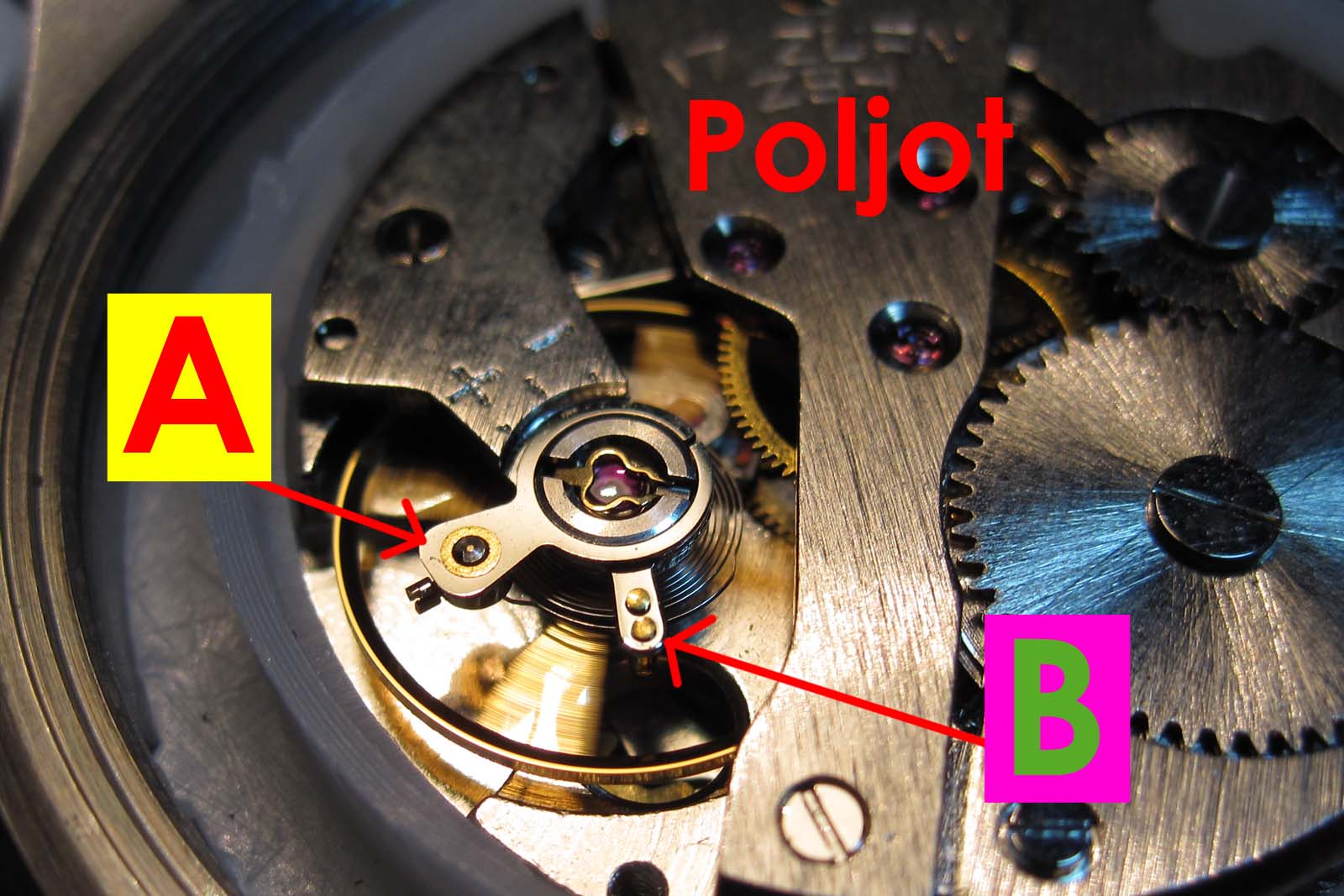

  9. Pánové, snažím se seřídit 2 různé strojky a narazil jsem na 2 technické odlišnosti a trochu mě to zmátlo. Popíšu to: Miyota: seřirovací mechanismus má shora jakoby závlačku a tou se podle mého soudu seřizuje chod (2 nýtky) a až pod ní je druhá objímka s jedním šroubkem Poljot: ten to má obráceně, nahoře je jakoby závlačka s jedním šroubkem v čele a až pod ní je objímka s dvěma nýtky, čili opačné pořadí. Na obrázcích je to jasně patrné. Byl by někdo ochotný mi vysvětlit principiálně, jak se to s těma dvěma objímkama - závlačkama má? Která je na co a co dělají 2 nýtky v jedné a jedem šroubek v čele druhé (funkce). Díky moc
