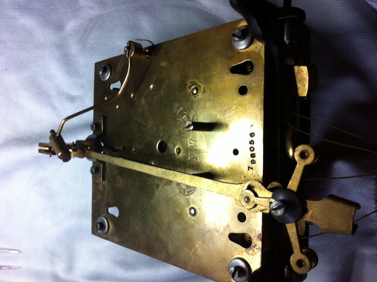

  8. Přátelé poradíte někdo? Mám takové pěkné dvouzávažové pendlovky, které dlouho nešly neboť se zastavovaly. Tak jsem je komplet prohnal čistícím a leštícím procesem, namazal koch čtyřkou, přeleštil krok, vyměnil závěsnou pružinku. Nyní po seřízení jdou přesně, ale jen asi tak 12 hodin, pak se zastaví. Jednu závadu jsem našel a to mezi minutovým kolem (doufám, že se to tak jmenuje) a ciferníkem je mezera, ve které asi chybí pružinka jako je v náramkových hodinkách, takže po určité době minutové kolo vyjelo směrem k ciferníku, kde se dostalo částečně mimo záběr a česky řečeno se šprajclo. Takže jsem vložil plastovou podložku s dostatečnou vůlí (pružinku jsem nějak v tomto rozměru nesehnal). Nyní se zdá, že tato závada je odstraněna, ale přesto se zastavují. Není to na žádné konkrétní hodině, prostě jen po x hodinách. Nevím, jestli to nemůže být způsobeno nastavením krokových kamenů. Přidávám pár obrázků ze stroje před vyčistěním. Díky za rady nebo odkaz na nějaké vlákno, které jsem nenašel.
