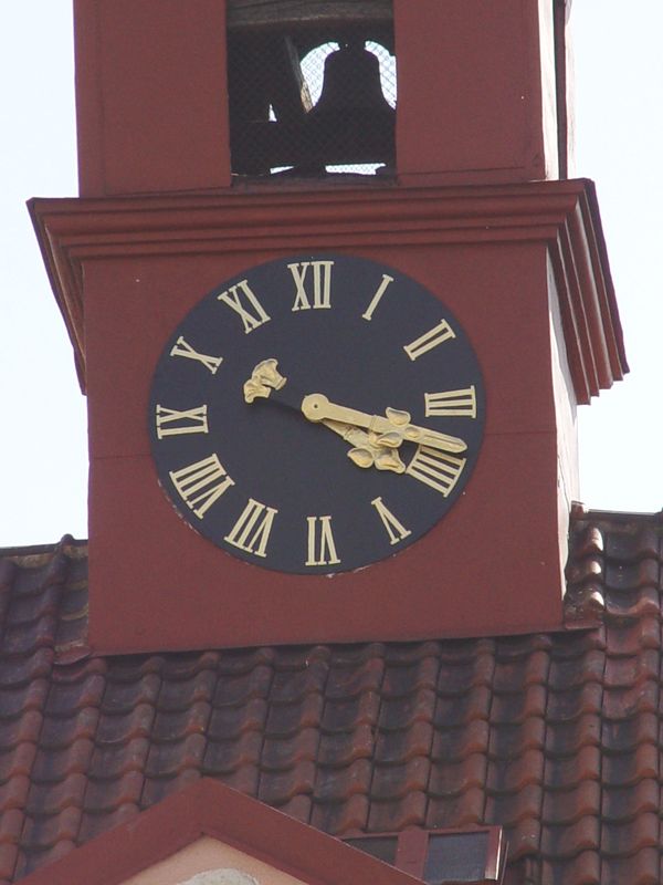

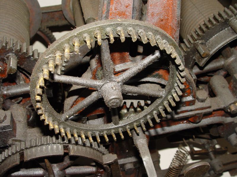

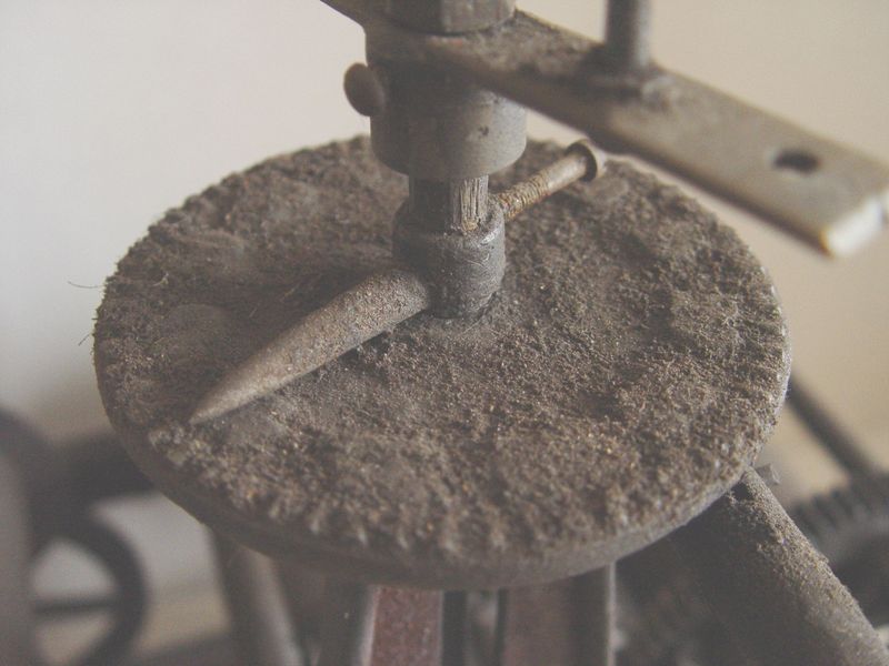

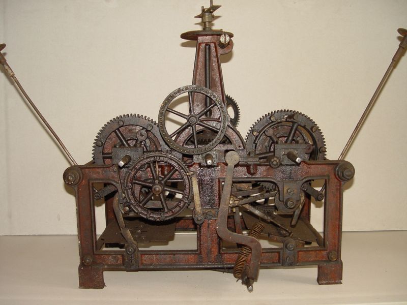

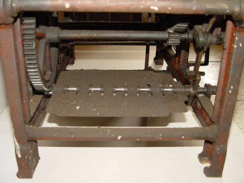

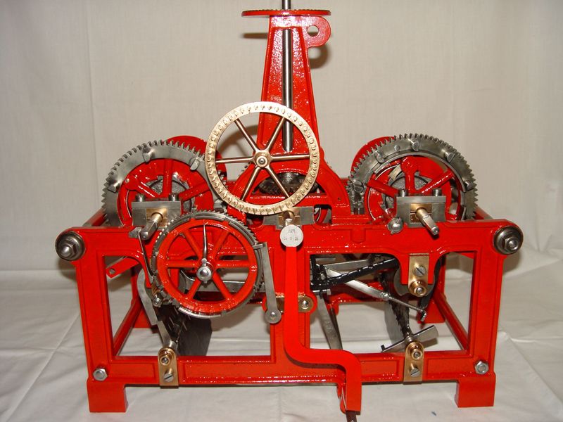

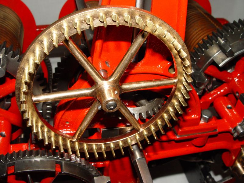

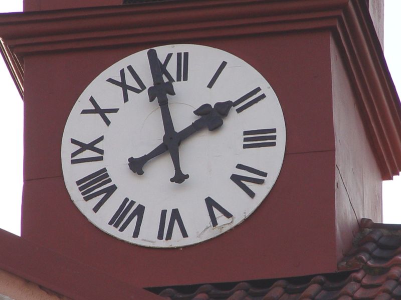

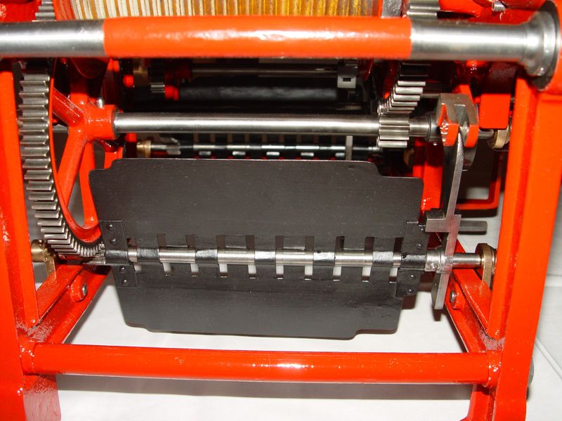

  16. Cca měsíc. Dá se ale i dřív, ale konkrétně tenhle stroj byl zřejmě naposledy čištěnej někdy před 1 000 000 let , takže všechny díly byly zas...ý, že to nešlo skoro ani vyčistit. Zhotovení číselníku cca týden - 14 dní a rafiky sou nerjhorší. Ty se musej vyříznout, vyklepat, natřít a ve finále pozlatit. Nejlepší na tom všem je, že to je hand made a ne žádnej výlisek.
