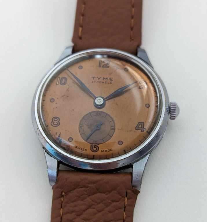

  8. Ahoj, byl by nekdo schopny poradit s timto, prosim? Dostaly se ke mne hodinky Tyme, Swiss made. Nenasel jsem k tomu zadne poradne info na internetu. Muzou mit nejakou realnou hodnotu? Diky.

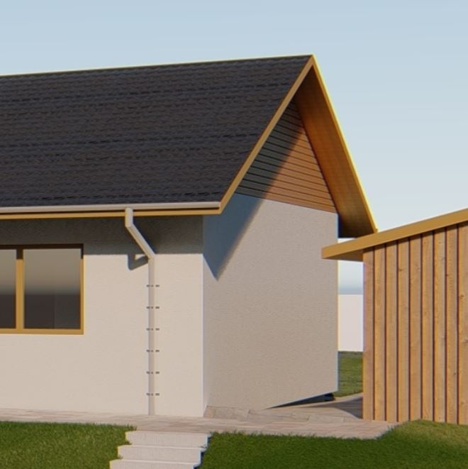

  12. Panove, zbyva mi venku udelat podbiti strechy a oblozeni stitu drevem. Byly v planu nejake palubky, ale chtel bych to mit co nejvice bezudrzbove, at nemusim lozit kazdy rok zebrikem pod strechou a natirat to. Uvazuju, jake jsou moznosti a co tam dat jeste jineho, v pekne imitaci dreva, dubu, at to ladi s okny a dvermi. Nasel jsem zatim jen drahe moznosti: Thermowood https://fasady-terasy-thermowood.cz/57-drevene-fasadni-profily-palubky-obklady-thermowood Fasadni lamely Prefa https://cz.prefa.com/katalog-produktu/fasadni-systemy/siding/ Cementovlaknite desky https://www.fasadnidesky.cz/ Vse je drahe jak prase, budu potrebovat asi 50m2, tak nechci davat litr a vic za metr, no Nejake napady, krom toho, smirit se s palubkama a nejak je namorit, at se aspon neloupe nater? Jo a jeste nejsme rozhodnuti, jestli oblozeni bude vodorovne a nebo svisle

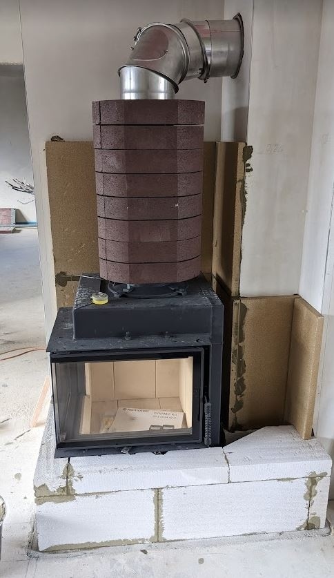

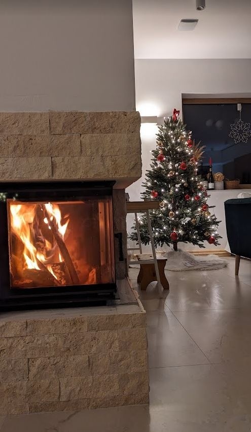

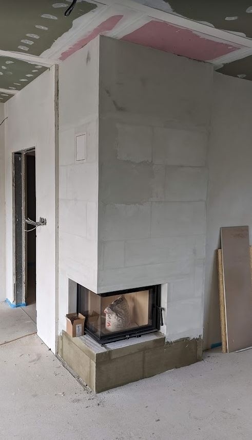

  13. Ahoj, byl jsem par dni mimo, tak odpovidam az ted. @moco @hopa26 Komin i cely krb delal https://www.krbyjucha.cz/ , je trosku sverazny, ale borec. Delal kominy a krby snad vsem znamym a sousedum a je tady v okoli vyhlaseny. Finalni uprava neni industrialni Je to obezdeno necim, co neizoluje a dobre propousti teplo a vymalovano na bilo. Kolem krbu oblozeno umelym kamenem, nad tim nam jeste chybi drevena rimsa a pod dvirkama zulove oblozeni, nestihlo se vse Zadne pruduchy nemame. Mame "kamna", ne krb. Neviri nam to vzduch s prachem, ktery se tam buhvi kde vsude usadi. Teplo to vyzaruje, je to prijemne @H-B Timpex je fajn, funguje, ridi si to. Zkousel jsem ho vypnout a regulovat si to sam, taky se dalo, ale Timpex si to ridi lepe a nenecha to rozhoret na zbytecne vysokou teplotu, ktera neni efektivni (jako jsem to nechaval ja, kdyz jsem od toho odesel k PC a zapomel to regulovat ). Jen kdyz jsem mel nejake zvlhle brikety, ktere moc nechtely horet, tak Timpex to nechapal a zaviral vzduch moc brzo, nenechal je poradne rozhoret, musel jsem regulovat rucne a nechat to na 100% otevreno, at hori...
  14. Mam to podobne. Mam tedy akumulacni kamnovou vlozku Romotop Dynamic s kupou akumulacnich prstencu, regulaci pres Timpex a samozrejme privodem externiho vzduchu. Vetsinou nalozim do krbu 6 drevenych briket plus nejake drevo na podpal, zapalim to a ono si to pekne 2-3 hodiny hori, prstence se naakumuluji a potom tak 8 hodin vyzaruji teplo. Hrat to ale samozrejme zacne chvili po zapaleni. Kdyz to zapalim v 7 vecer tak v 7 rano mame jeste teplou stenu nad krbem. Pocital a delal to cele jeden velky profik a jsem s celkovym resenim velmi spokojen, topim temer denne.
