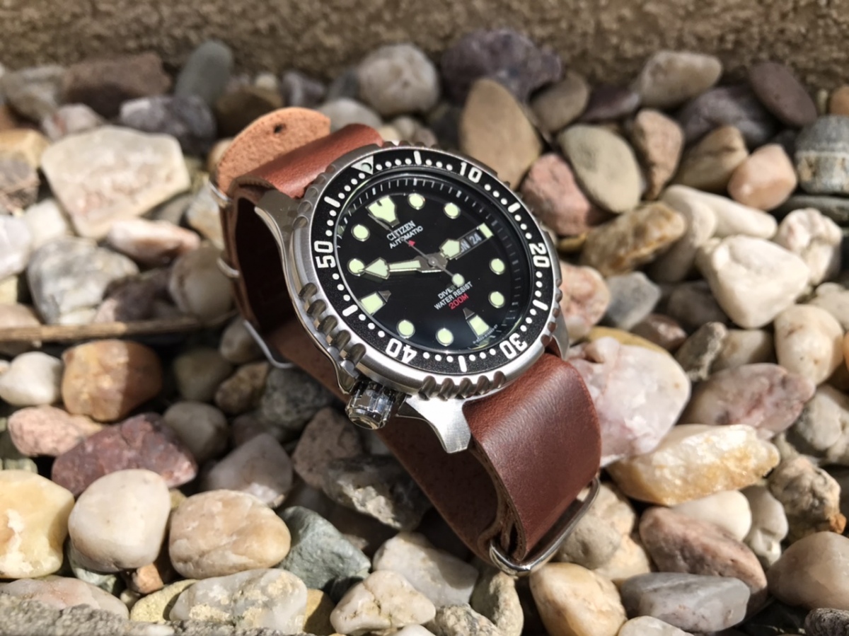

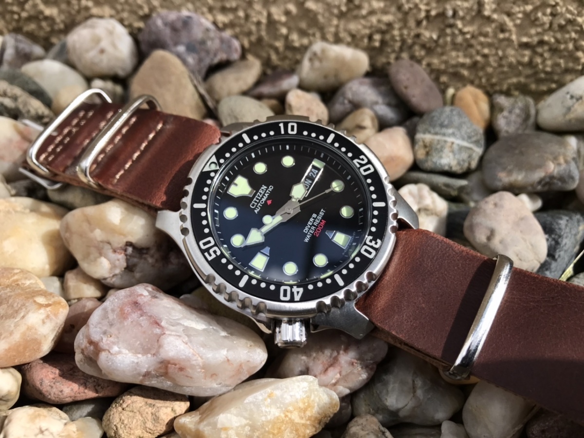

Taky prevleceno , sice potapky a kuze , ale k temto to docela jde a ta guma original je fest neohebna . Jinak stale max spokojenost.

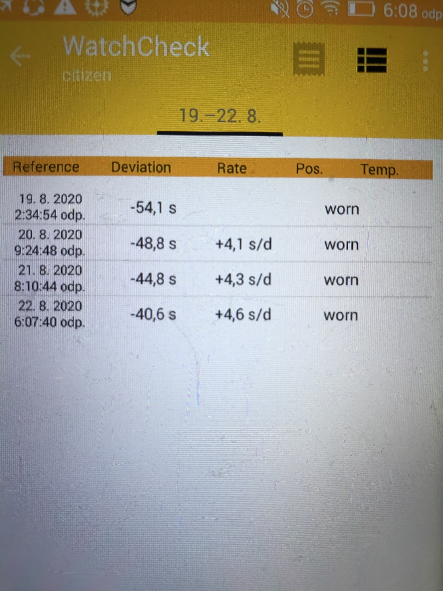

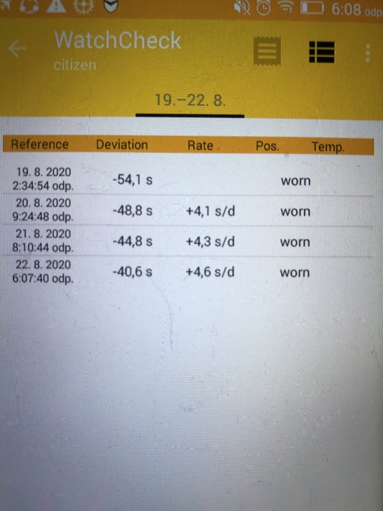

Ta presnost a hlavne denni stabilita u uplne novych nezabehlych lowbudget hodinek me naprosto udivuje , aktualne jsou moje nejpresnejsi hodinky , ale hlavne nejstabilnejsi denni chod a to ani vlastne neresim jak je na noc odlozim . Tyhle hodinky fakt udelaji radost a obri sluzbu za pakatel.

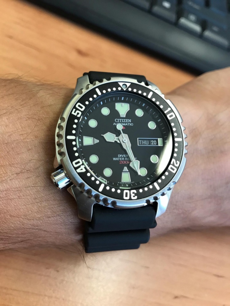

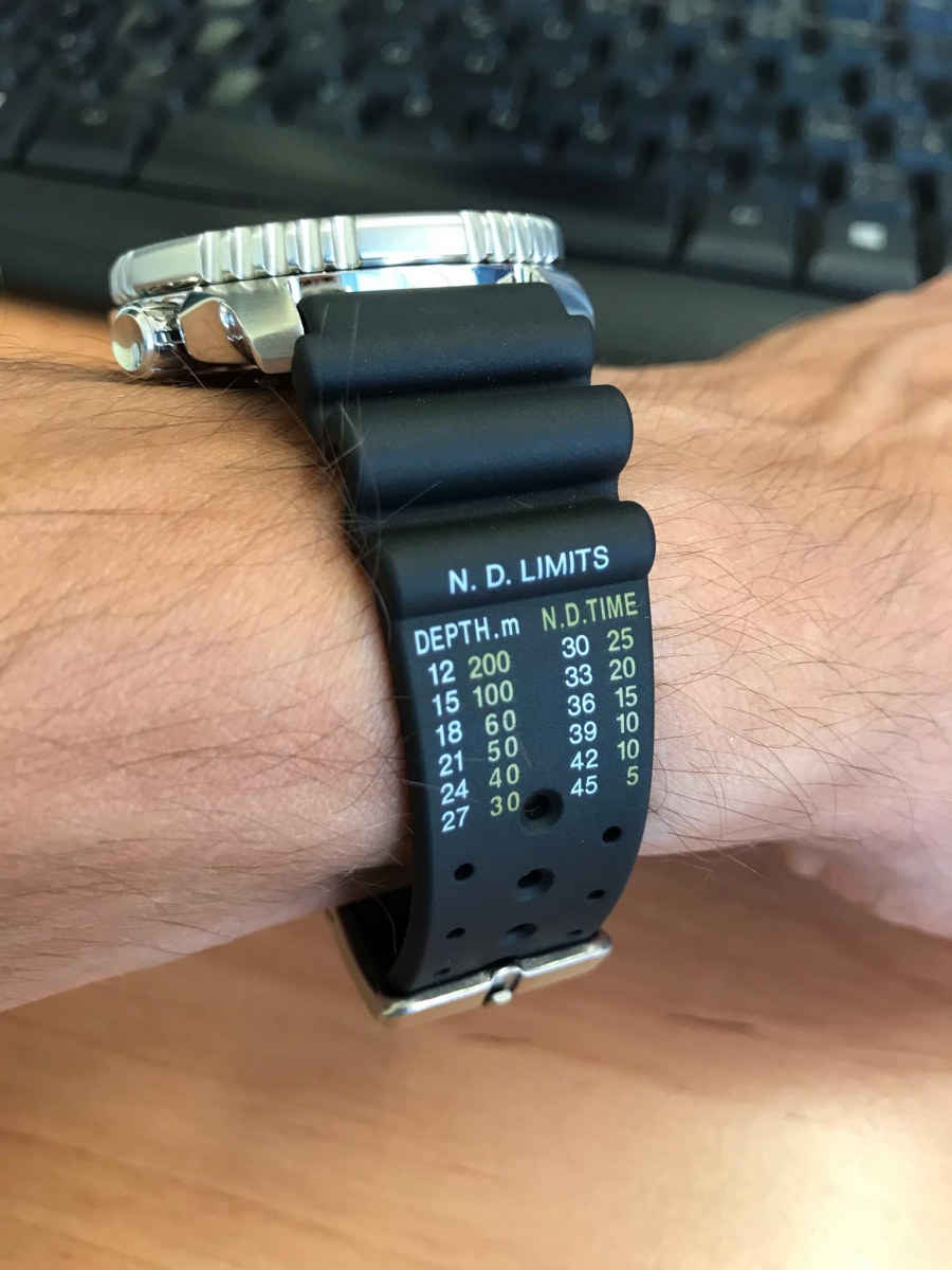

Slintal jsem na ne parkrat na forum bazaru , jelikoz jsem premyslel take o SKXkach a na Citizen tu byla dost chvala tak jsem drapl nove. Na Timestoru za velmi peknou cenu 4500Kc , zpracovani opravdu pekne , luneta parada , gumovy remen na muj vkus az moc tuhy. Bonus v podobe plastove potapecske lahve potesil zatim za ty prachy maximalni spokojenost ...

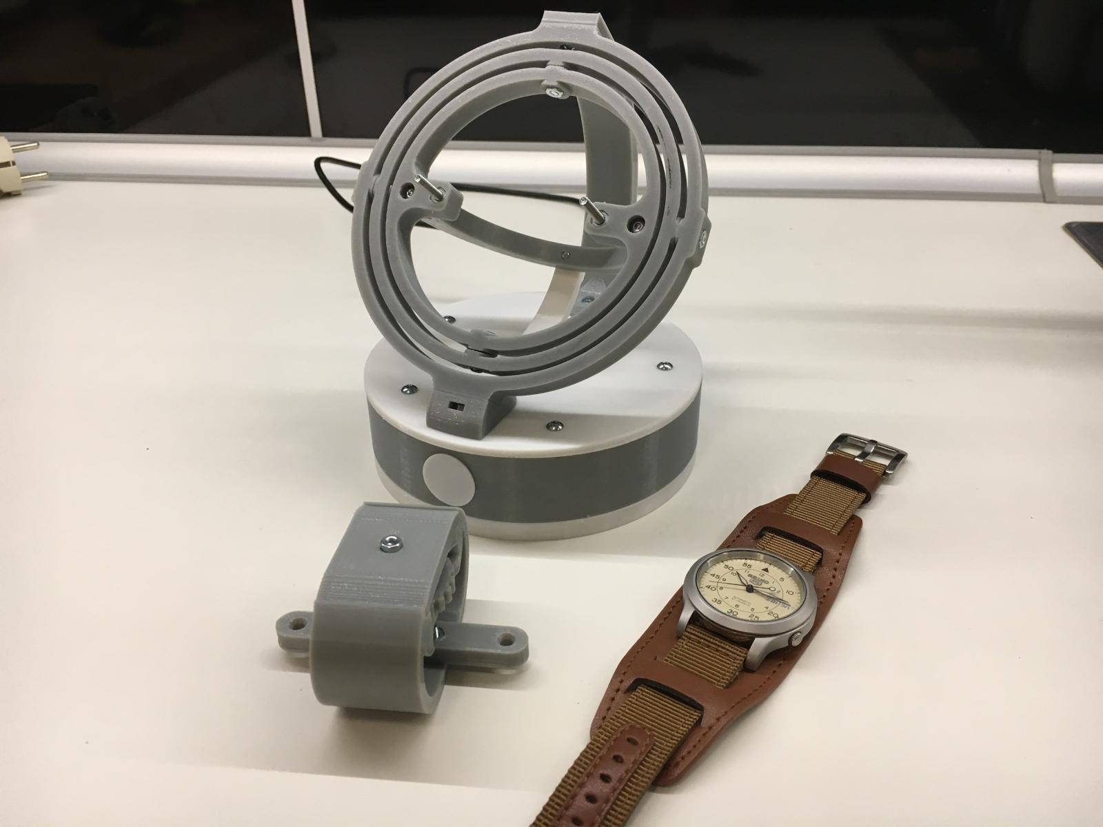

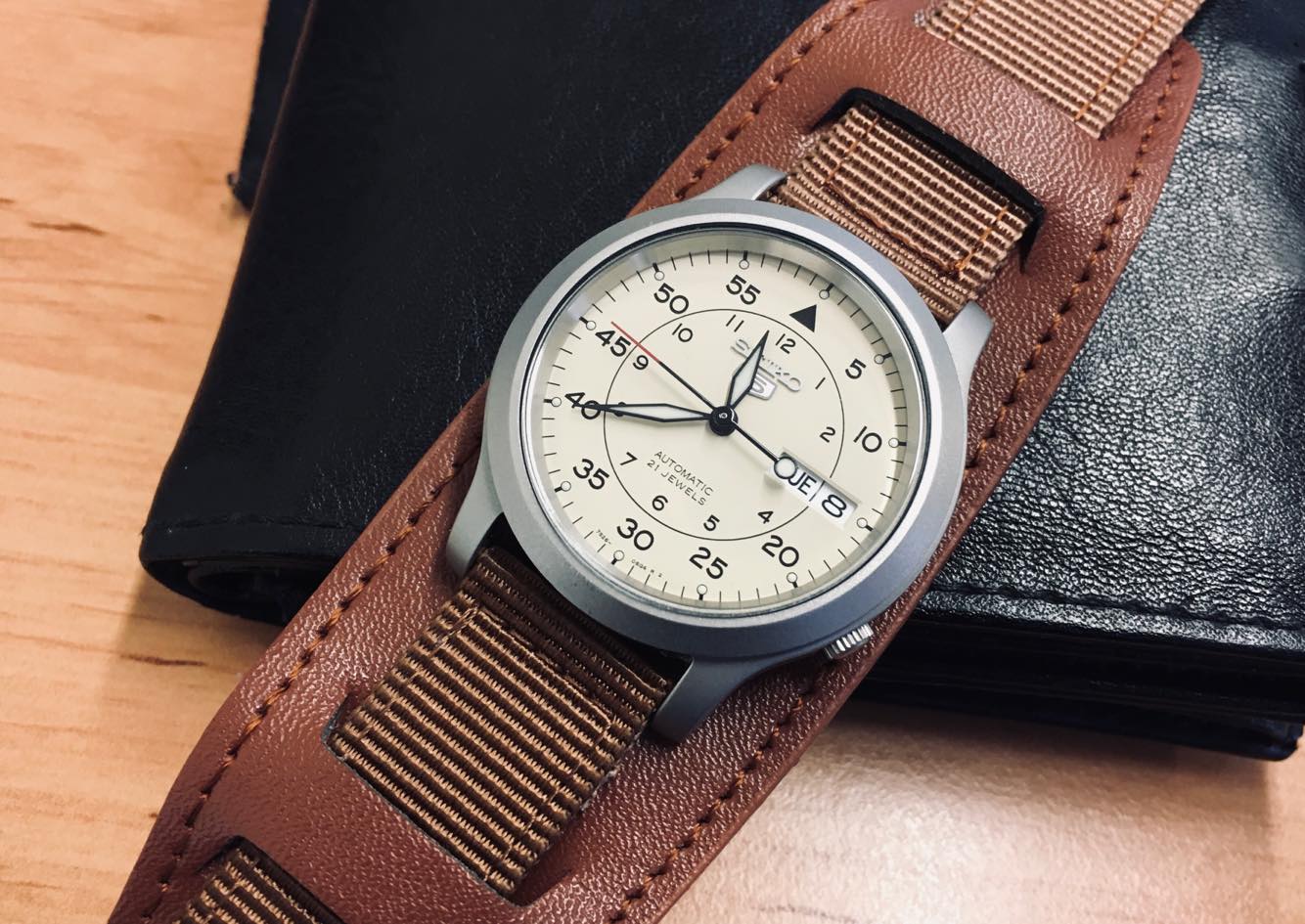

sice lowend , ale jistota v podobe 36mm od Seika SNK809 , ulovil jsem je zde na bazaru , hodne me zaujala ta kremova barva ciferniku a rucicek , proto jsem je zkusil. Stridam s SNZG15kama coz jsou 42ky , ale musim rict , ze ac jsem si zvykal na 36mm tak me prirostly k srdci svou lehkosti a pohodlnosti a jsem rad , ze jsem je nakonec vzal . A to jsem byl zvykly na potapky s kovovym tahem 40+

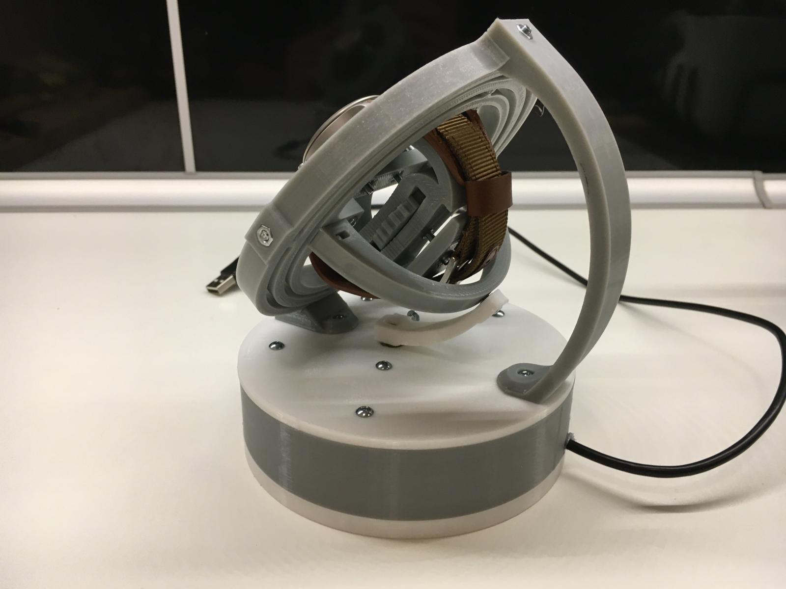

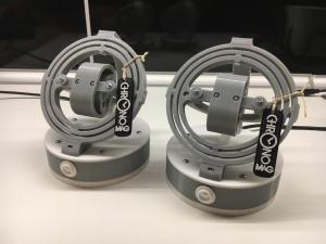

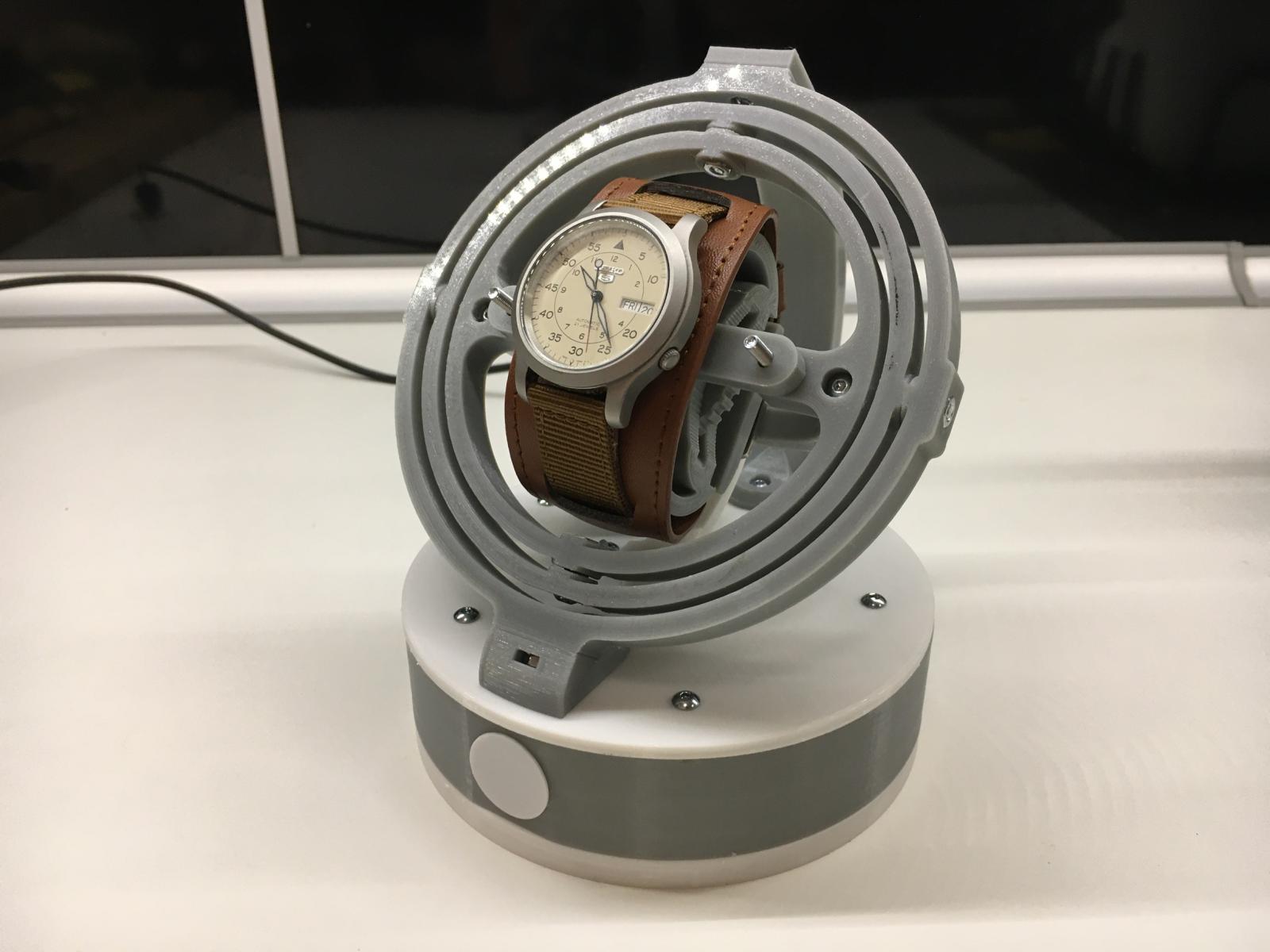

Ano winder me bezi doma 24h denne a stridam na nem par hodinek a dotahuje uplne bez problemu . Jeste bych rad dodal znovu , pac to tu zase zapadlo , ze model jsem nenavrhoval ja , ale jedna osoba ze zahranici co tento model prodava za 2eura, tudiz uz i od nej by mela byt jistota , ze model dotahuje v poradku. Tomuto tvurci pak novy majitel posle ty 2eura za model , aby jsme ho neokradali o jeho praci na modelu . Zde na tomto videu je videt komercni GyroWinder , stejny typ a skrze dynko natahovani.

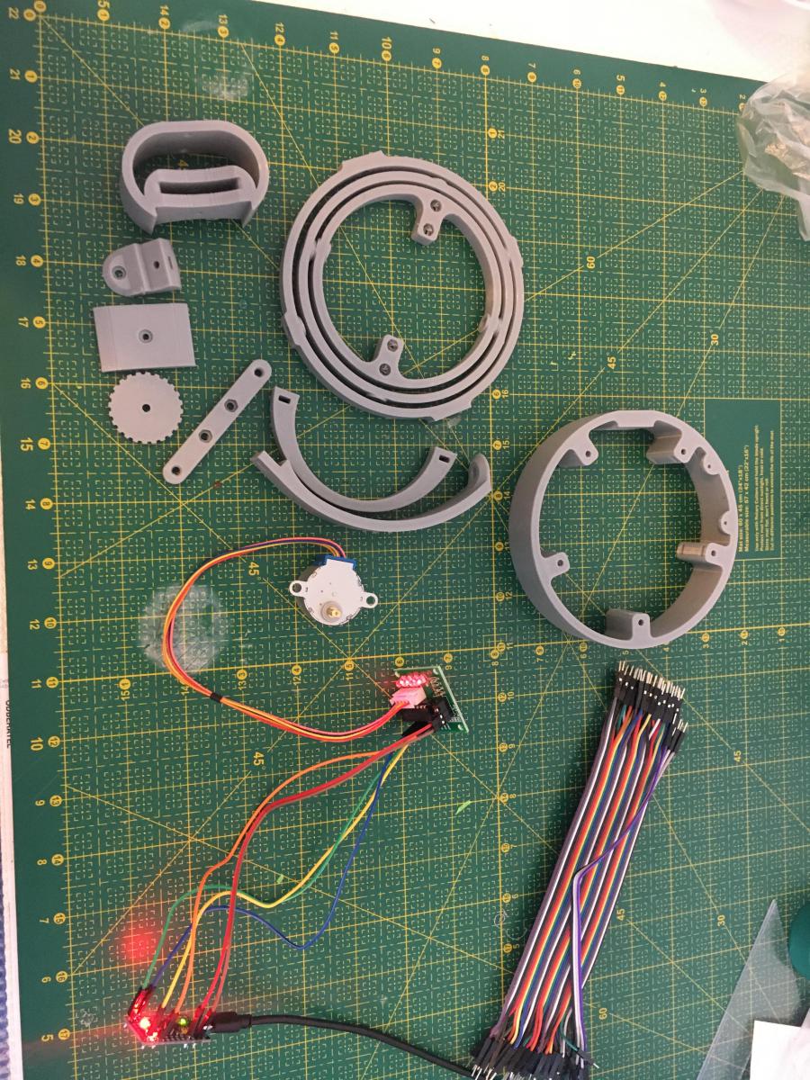

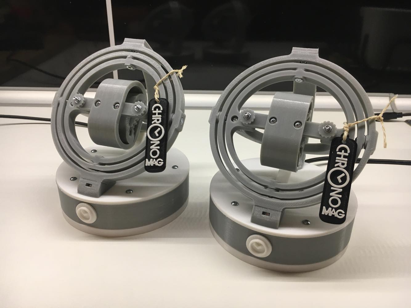

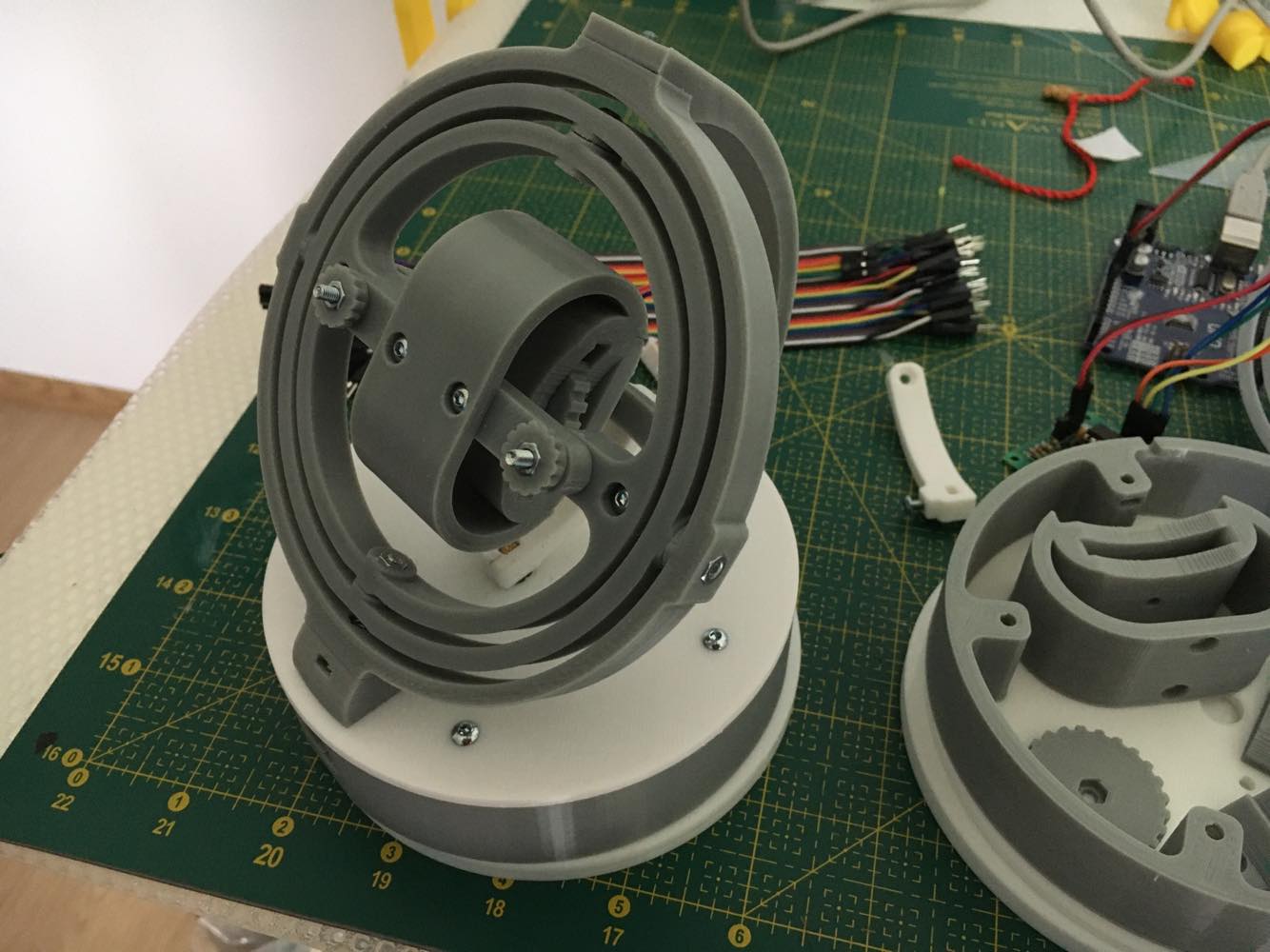

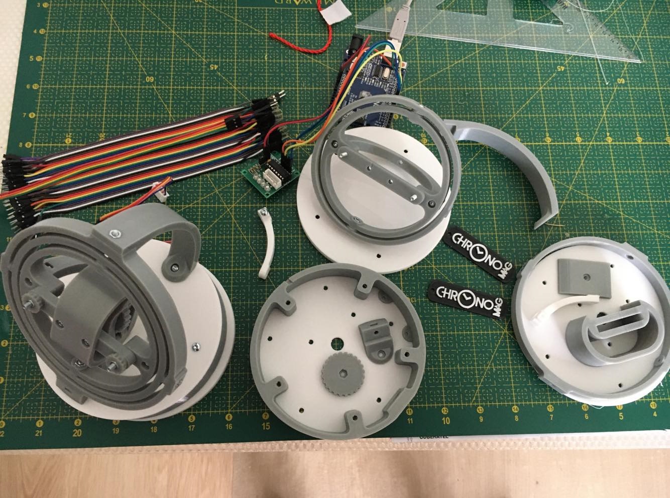

něco málo ze včerejší večerního odpočinku a kompletačky třech kousků winderů ... už se skoro třesou do provozu
Manufakturu z toho urcite delat nechci jen se rad chci podelit o neco , co fakt dobre funguje a da se to vyrobit za pomerne levny peniz a to hlavne s lidmi , kteri takovou moznost nemaji , protoze nemaji na to techniku vyroby a nebo urcite "nadani" . Tudiz na tom nepotrebuju ani delat nejaky zisk navic, protoze to chci delat v ramci meho relaxu , zabavy a zivi me moje normalni prace. Je fajn neco takoveho skladat a posilat dal nekomu kdo to vyuzije. Ono pak totiz pevne zavazky , nici nase konicky a stavba takoveho winderu je pro me vlastne konicek . Tak ze ano , par winderu jsem tu prislibil postavit uz urcitym lidem a to splnim , par lidi si vyzadalo dokonce jen samotnou stavebnici a ze si to slozi osobne. Az to dodam , tak nemam problem dal tvorit tento winder a pripadne oslovat lidi co tu ve vlakne take nekdy projevili zajem a pokud by ten zajem uz nemeli , pak to hodim vzdy na bazar (i kdyz je to vlastne komplet novy vyrobek) . Tak ze Windery urcite budou , toho bych se nebal

Hotovka , dokonaly model o tvurce , vse sedelo naprosto presne a slape to jako hodinky a rozhodne vypada mnohem vic cool nez ten predchozi typ.
Tak se jde skladat GYRO winder jsem na nej zvedav , minimalne na pohled vypada jako stylovy hezky doplnek
Arduino Nano mam sotva 1,5 x 3cm a klon stoji 90Kc , to me prijde uplne v pohode (pripadne z Ciny za 30kc)
Klidne napis kdyby byla potreba rada se zapojenim , ale trochu jsi me nalakal ho taky zkusit vyrobit model jsem si koupil taky a zkusim ho taky spachat

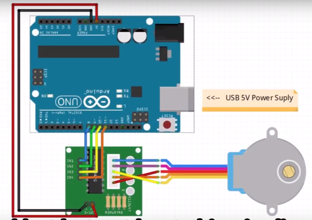

Elektroniky se bojis uplne zbytecne , neni na tom vubec co pokazit , je to vse na elektrokonektory , motor ma svuj vlastni a ten zapojit spatne ani nejde a pak uz je to jen o tom zapojit dratky do konkteru viz schema , troufal bych si rict , ze to zvladne male dite a to bez urazky

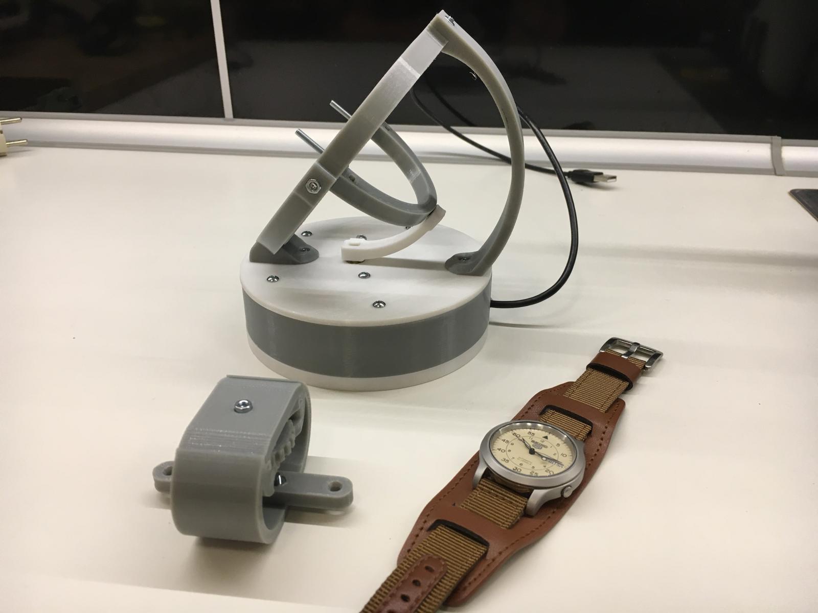

Tento styl Winderu je sice hezky na pohled , ale tak aby byl efektivni vyzaduje docela vyvazeni a bohuzel pokud clovek ma treba dvoje rozdilne hodinky , tak uz je to celkem problem . Ale na oko je to zajimave kazdopadne
Navod na zapojeni a program ke stazeni je primo tady pripadne , pouzil jsem tento program co je pod videem ke stazeni , ale asi budou funckni oba programy i ten pod modelem --------- program https://www.dropbox.com/sh/d4lhs3odn130tdi/AABFnt75zeR3LWSL7kO4YEvea?dl=0
