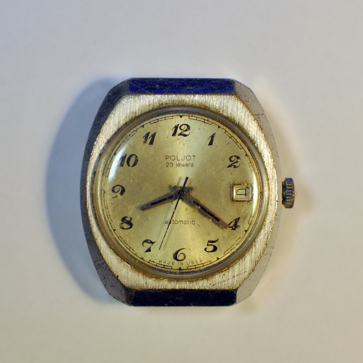

  14. Danafi je presne to, co jsem hledal. Diky.
