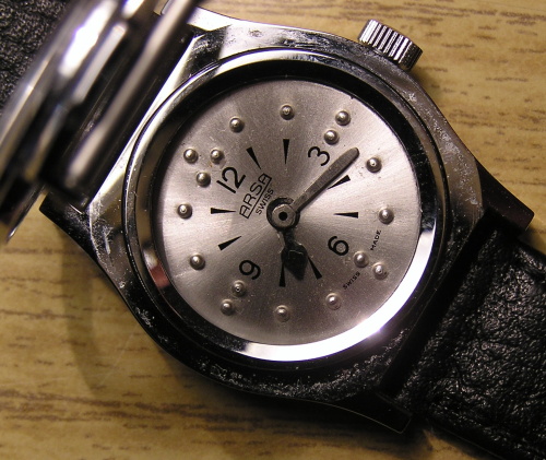

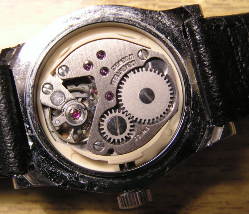

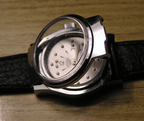

Při opravě těchto slepeckých hodinek ARSA se mně podařilo ulomit minutové kolo. Dobře vím, že u slepeckých hodinek jsou ručky nasazené velmi pevně, ale přesto se mně při snímání ručky kolo zlomilo. A protože se jedná o slepecké hodinky je ručiště hodinek vyšší než u normálních, a tak jakákoli náhrada za jiný strojek je obtížná. A proto se obracím na vás jako na širokou hodinářskou společnost s prosbou o pomoc. Jestli by někdo neměl tyto hodinky k prodeji, třeba i vrak. Nebo jestli by jste neuměli vypátrat výrobce nebo dodavatele těchto hodinek s tímto mechanickým strojkem. Zkoušel jsem pátrat s googlem, ale na nic podstatného jsem nepřišel, asi také proto, že se jedná hodinky, které se již nevyrábí, paní je vlastní od roku 1992. Vím, že bych je mohl nahradit novými a v prodeji jsou, ale jsou všechny už bateriové nebo mechanické kapesní apd., takže odkazy na náhradní řešení nepotřebuji. Paní co je vlastní by se s jinými smířila, ale protože je nevidomá, tak o to víc se chci pokusit jí dát vše zase do pořádku, aby je zase mohla natahovat. Rozměry pouzdra jsou na výšku 29mm a na šířku s korunkou 27mm. Na můstku od setrvačky je značka ta co je dole na fotce. Další označení není. Asi jsem měl tento příspěvek umístit do oprav, ale protože se jedná o hodinky pro nevidomou paní, tak jsem si dovolil ho umístit sem, a za to se omlouvám. Předem děkuji za připadnou snahu o pomoc.
