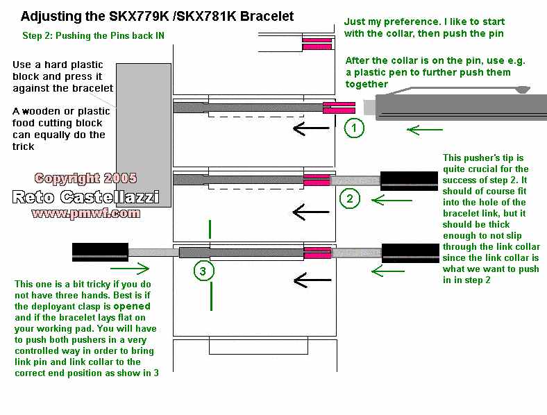

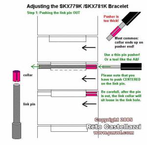

    Tah jsem zkracoval včera, tak se ještě podělím o pár aktuálních zkušeností a tipů pro amatéry jako já, kteří mají k dispozici jen kancelářskou sponku a nevydrží čekat už ani minutu a potřebují mít hodinky na ruce. Hodinářům a profíkům se omlouvám za diletantství. 1. chce to sponku tenčí než je průměr toho kroužku 2. kolík mi rozhodně nešel vytlačit, musel jsem ho vyťukat (aby se u toho sponka neprohýbala doporučuju cca 0,5 cm ohnout do pravýho úhlu a do toho ťukat) 3. první vytaženej kolík jsem pak používal místo sponky a fungoval výborně i při zpětném zasouvání, hlavně tou širší stranou kolíku se perfektně zasune kroužek tam kam má a nemusíte shánět další tlustější sponku 4. jeden kolík mi hodně dlouho nešel vyťukat, tak jsem ho zkusil vytáhnout kombinačkama - TO ROZHODNĚ NEDOPORUČUJU - jednak to vůbec nešlo a navíc jsem ho trošku ohl, pak jsem zase trpělivě vyťukával za chvílu povolil 5. opravdu dávejte pozor na to abyste neztratili ten kroužek na (fotce růžovej) když se podaří vyťuknout kolík, kroužek najdenou vypadne ani nevíte jak Přeju všem hodně štěstí při zkracování, je to adrenalín a až se vám to povede budete na sebe hrdí

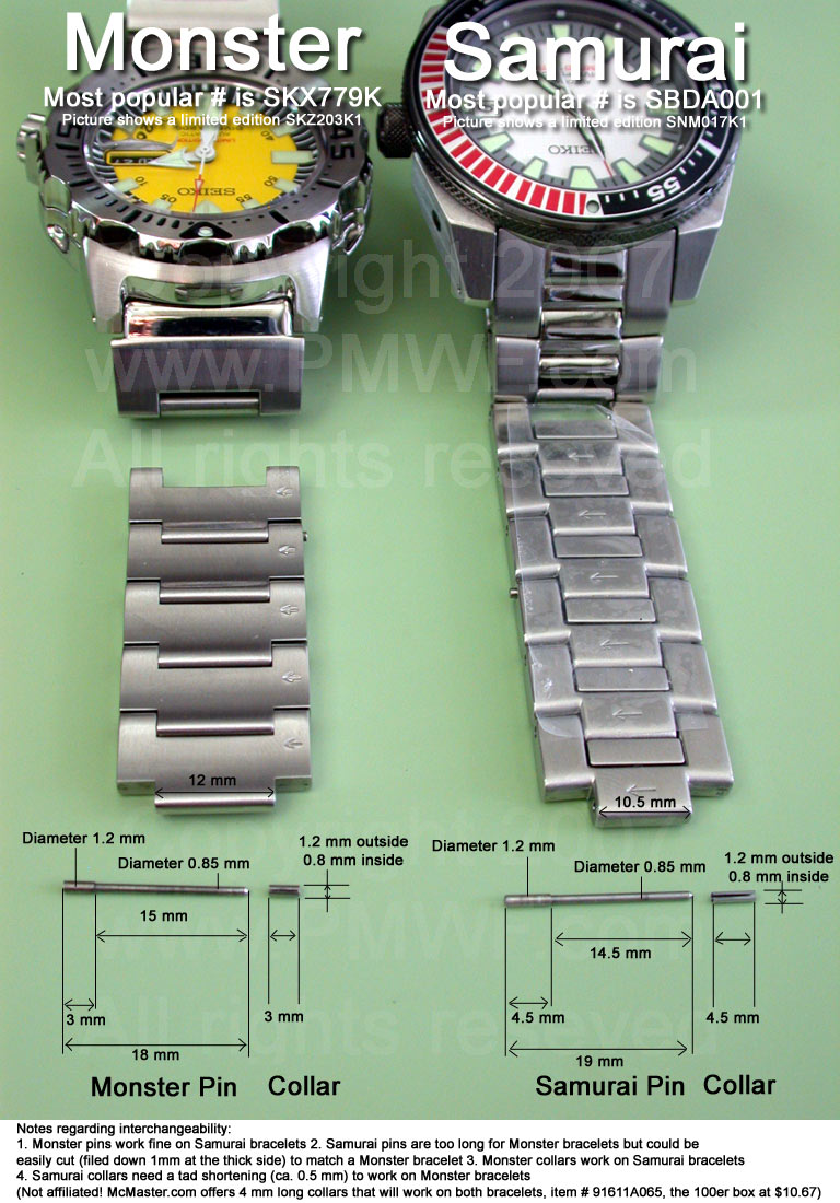

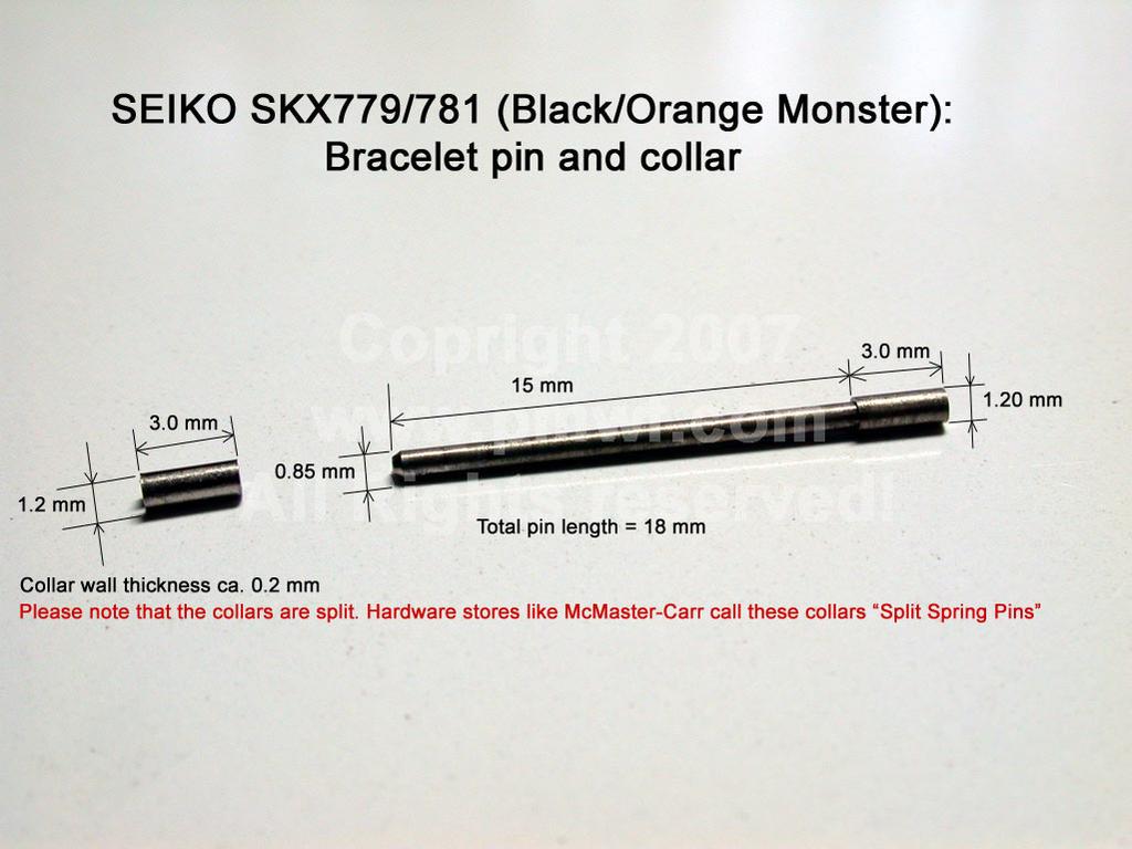

    Zdarec, ikdyž tady už pár odkazů na zkracování tahu bylo, některý už nefungují a jiný možná fungovat přestanou, dávám teda rovnou pár fotek, který mě hodně pomohly.

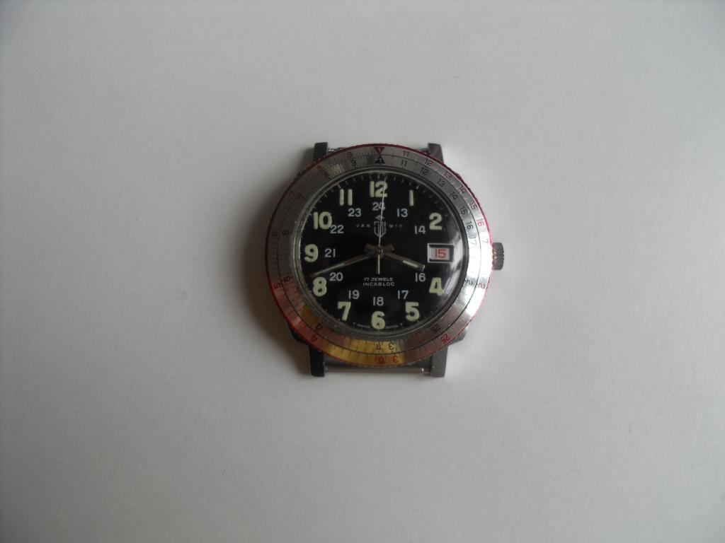

  25. Zdravím, dokázal by někdo identifikovat tyto hodinky? Poznáte jestli se jedná opravdu o Swiss made? Díky.
