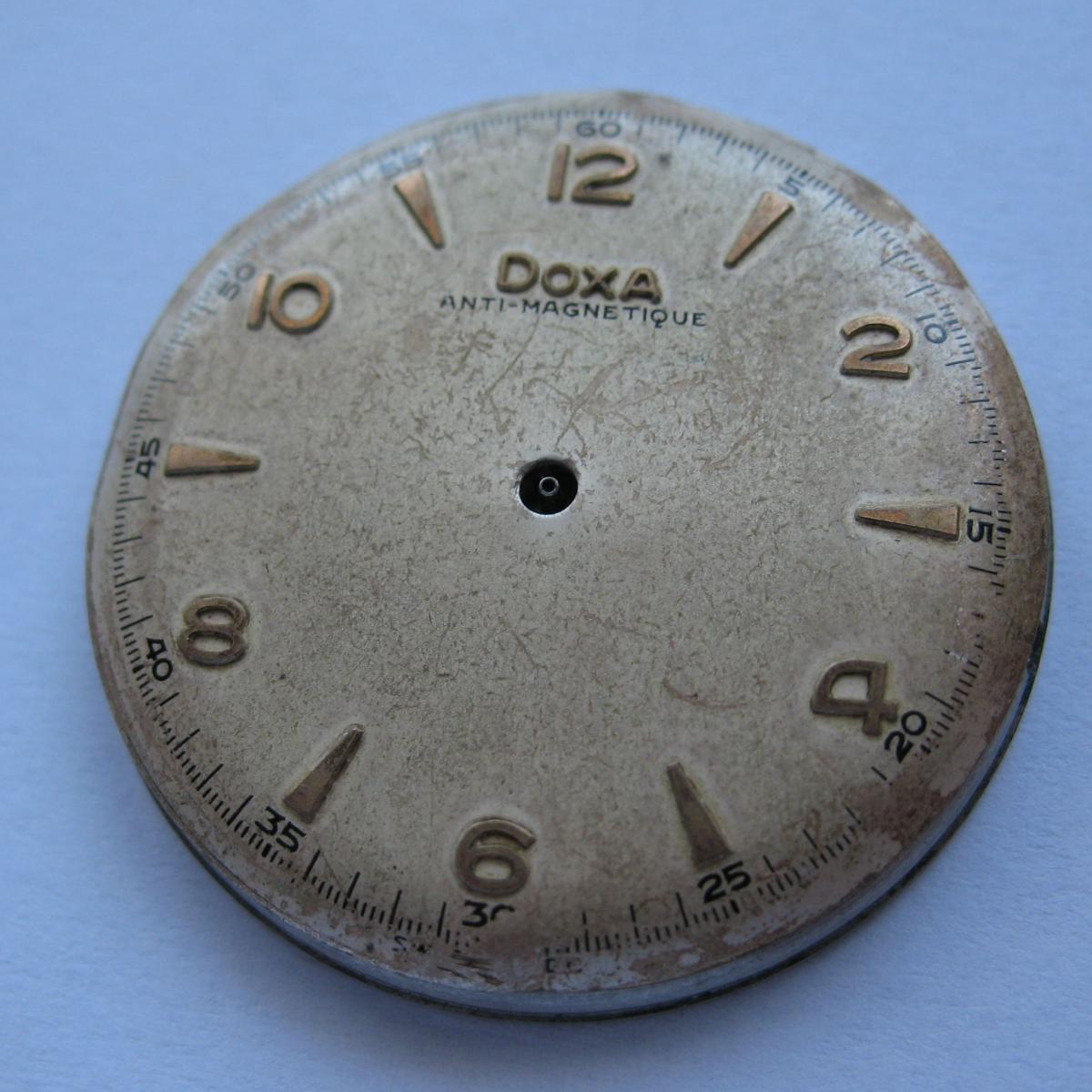

  2. To by mi vobec nevadilo, ide skor o sentimentalnu hodnotu. Mam k nim aj povodne puzdro, aj sklo. Tak len strojcek by bol novy.

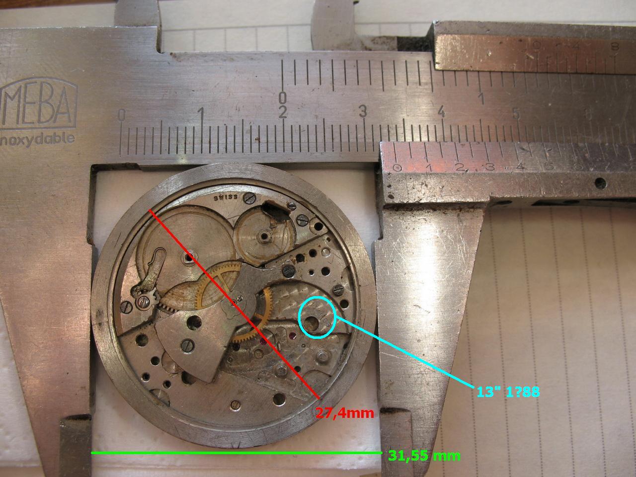

  3. Hm, dakujem, to som si nevsimol (nie je to mnou merane) ale to by skor podporovalu tu teoriu, ze to je tento strojcek (namiesto 27,4 by to bolo potom 29,4 asi) :

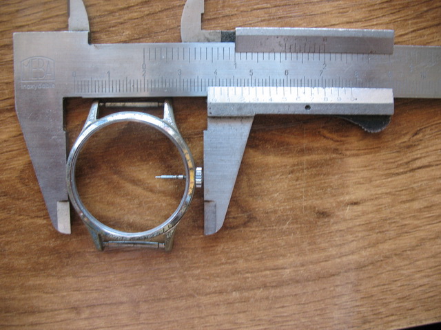

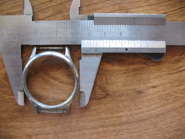

  4. Kupil som totiz hodinky co maju na pohlad rovnaky strojcek (vid obrazok), ale hodinar mi povedal, ze to je moc velky strojcek. Tie rozmery na tej stranke nie su zhodne s tymi odmeranymi, tak neviem teraz...

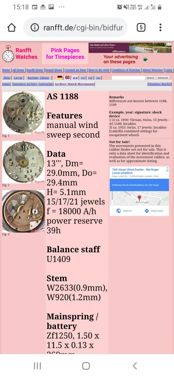

  5. Mohol by to byt tento AS1188?http://www.ranfft.de/cgi-bin/bidfun-db.cgi?10&ranfft&0&2uswk&AS_1188

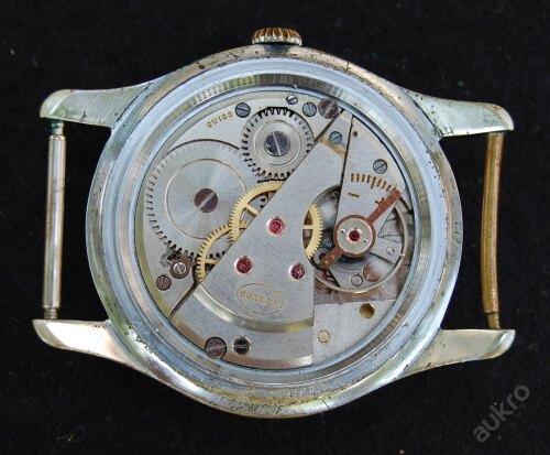

  6. Mam este fotku zpredu.
  7. Zdravim, vedel by mi prosim niekto poradit, co je toto za strojcek, pripadne, kde by som k takemu vedel prist? Jedna sa o rozbite hodiny po starom otcovi...Dakujem..

  9. Dakujem, podla hodinara to nie je spravny kaliber, ani podla rozmerov, ktore som tu teraz uviedol....Este raz aj tak dakujem.

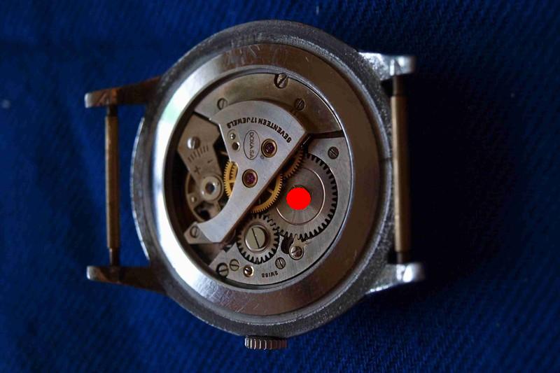

  10. Myslim, ze to nie je ten spravny rozmer....
  11. Dakujem za radu, skusal som to identifikovat, ale ani jeden z tych ETA strojcekov nevyzeral tak isto (mozno aj preto ze tento je taky rozbity). Hodinar povedal, ze mam hladat 13 lines, aj na strojckeu je vyrazene 13" 1?88 (na mieste otaznika je jedna necitatelna poskrabana cifra). Odmeral som ho, vonkajsi rozmer je 31,55mm a vnutorny 27,4mm, nasiel som prevodnu tabulku ale ani jeden rozmer nezodpovedal. Tak teraz neviem....

  13. Este aby som upresnil, pod tymto koleckom je to vyrazene:
  14. malo by to byt 13 lignes = 13 lines, teda nejaka specialna jednotka, tu je k tomu clanok, avsak podla tej tabulky mi to nesedi. ked som to doma nameral... Zaujimalo by ma, aky rozmer v mm maju tu prejednavane hodinky...
