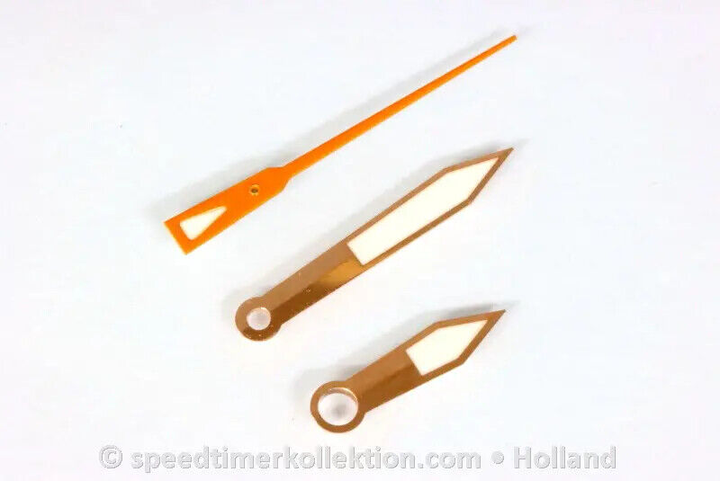

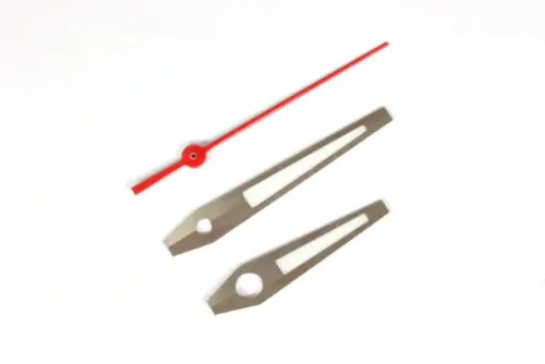

  1. Ještě se vracím k problému ručiček. Kontaktoval jsem prodejce z Nizozemí prodávající náhradní díly ale ještě neodpověděl takže čekám. Možná to budete někdo vědět - dají se použít ručičky z modelů např. 6309 7002 7009 7S26 7S36 NH35 NH36 4R36 - 7S26 a jiných do modelu 4006 bell-matic ? Chtěl bych nějaké masivnější a ne takové tenké jako jsou na originálu Tyto by se hodily:
  2. Pořídil jsem si Seika Bell Matic v nestandartní konfiguraci. Samozřejmě vím že to není originál, ale ta kombinace modro-bílá nevypadá vůbec špatně. Testoval jsem přesnost na jednoduché mobilní aplikaci a dělá to +/- 5s/den (podle náklonu). Budíček pěkně zvoní. Takže zatím vše OK. Trápí mě občasné zamlžování sklíčka. Vím že se to tady už probíralo, ale mám i další kousky a u nich se to nikdy nestalo. Jen u těchto. Možná je bude nutné předat do rukou nějakého pana mistra hodinářského a snad si s tím poradí. Možná bude stačit vyměnit těsnění. Ale největší problém vidím ve "svítivosti" ručiček a indexů" - vpodstatě žádná není. Nesvítí ani snad půl hodiny. Taky je to už 50 let takže co od nich čekat . Našel jsem nějaké nabídky "nových" ručiček na ebay. Máte někdo zkušenosti s prodejci těchto náhradních retro dílů ? Ty ceny nejsou nijak závratné. Díky za jakoukoliv radu nebo nasměrování

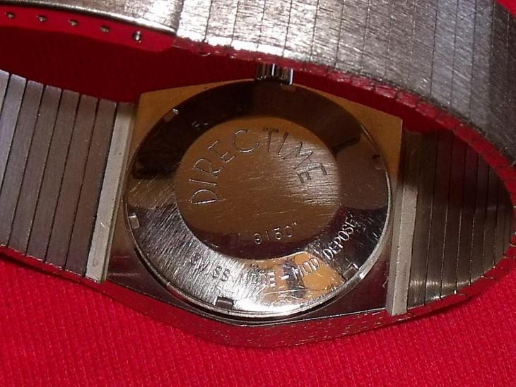

  6. Tak se mi to podařilo otevřít. Našel jsem tam jen B 879 MJ (to B není úplně jisté, možná je to 8). Na dýnku zevnitř je 2321 a zvenku 9150. Poslal jsem dotaz na ONYX. Třeba se ozvou a něco doporučí.

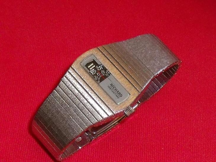

  9. OK, takže od začátku. Typ hodinek je uvedený hned na začátku - swiss automaty s digi číselníkama typ DIRECTIVE Richard Instantime. Foto se pokusím dát do přílohy. Typ strojku neznám. Datum výroby neznám. Vteřinový číselník se otáčí, minutový a hodinový ne. Nejde nastavit čas, zřejmě z důvodu vyjmutého kolečka (hodinářem). Kolečko je s pastorkem (32 z a 10z) . Pomohlo to ? Díky
