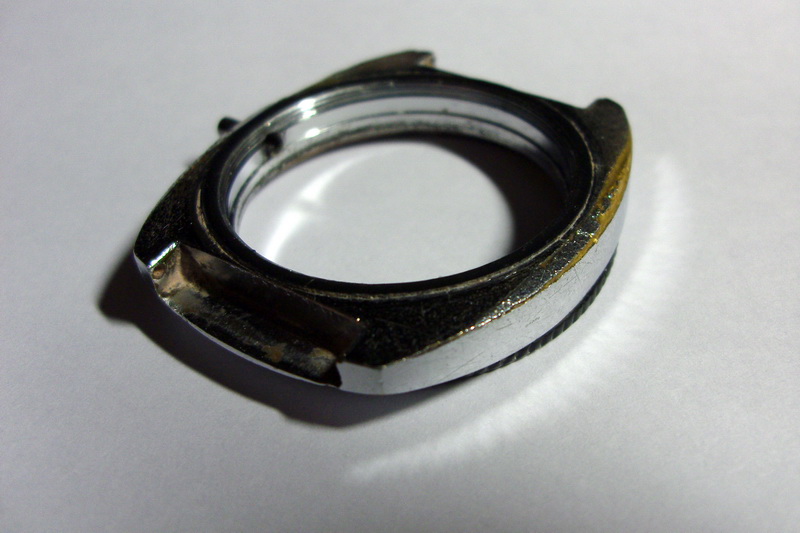

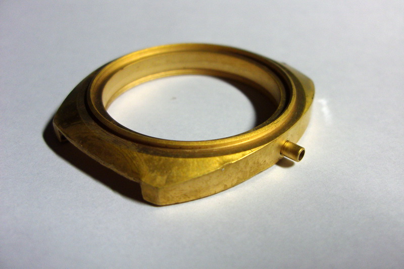

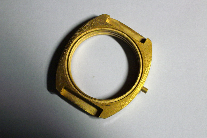

Ještě se musí očistit od zbytků chromu a vyleštit do vysokého lesku. Pak znovu na chromování. Odchromování bylo provedeno v lázni co je na to speciáně určená.

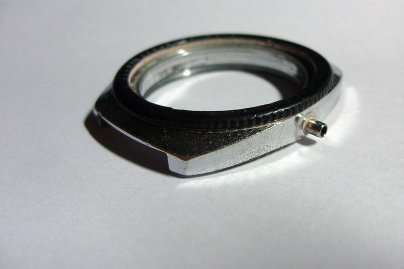

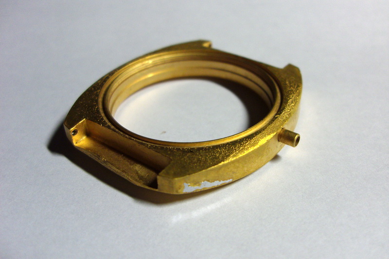

Tak tu někdo chtěl více o renovaci a chromování. Něco jsem již napsal a zde pár fotografií jak vypadalo pouzdro původně, před a po chromování. Jsou to různá pouzdra, ale podebně vypadalo i to co je na kompletních PS2. Alex

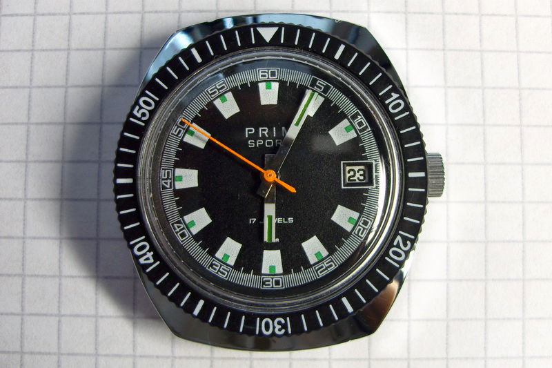

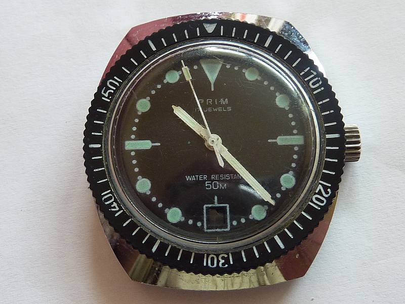

No došel jsem k mému hodináři a on je vytáhl, taky jsem na ně koukal. Hold staré zásoby prim a ani prý netuší na který model patří origo :smile_anim: Jen bohužel z aukra koupený PS2 - rezavé, jdouci, ale ruřky v háji + pouzdro po smrti.... No ale podařilo se vytvořit zase jedny pěkné na nošení. Netušíte někdo který model měl tyto ručky?? Alex
Tak jsem si zase jedny poskládal za spolupráce svého dvorního hodináře.... Bohužel na ně vyšlo horší pouzdro, ale příště sem hodím to v čem jsem je koupil a také to jak vypadá po chemickém odchromování před leštěním pouzdro. Alex

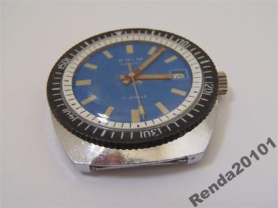

Tady je odpověď foto jsem si půjčil z aukra... Dá se to přelisovat u hodináře, jen musíš sehnat tento armovací krouřek... Alex
No napsal jsem pánovi, že ty samé co mám já mají datum. Ať opraví to, že jsou to speciály co ukazují hloubku. Neměl tolik slušnosti mi ani odepsat ... asi někde tu hloubku měří
Teď mne pobavil pán co na aukru má tyto PS2 kde je podle všeho poškozeno datumové kolo a text zní: (Jako nové-vzácnější verze PRIM-potápěčské. Plně funkční (bez zkoušení délky a přesnosti chodu). Fosforové ručky, číslice, ruční natahování, šroubovací zadní dekl, stav TOP-fakt super. Pouze okénko dole je prázdné, patrně se tam podle mě ukazovala hloubka ponoru. Průměr hodinek 3,6cm.) Jen je škoda , že ty co mám já ukazují datum a né hloubku ponoru

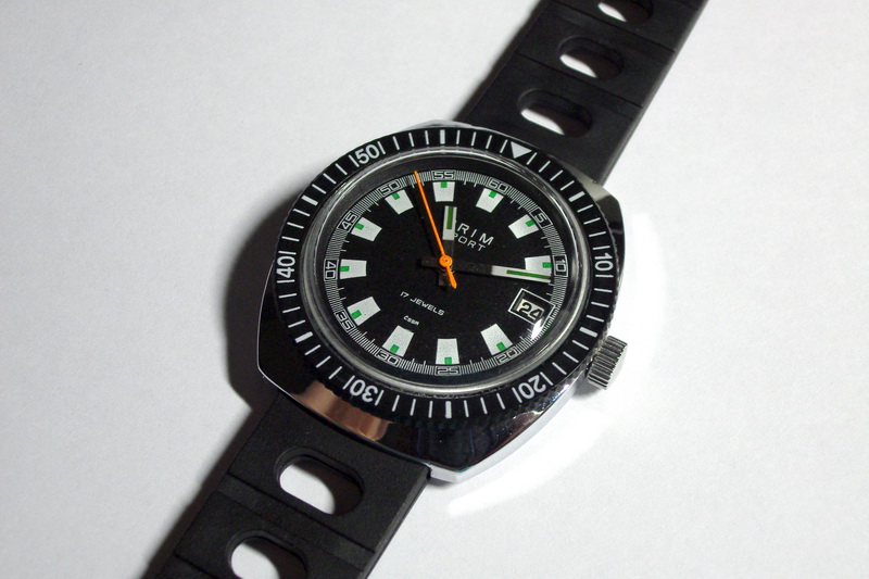

Když jsem začal nahánět nová pouzdra na prim sport 2 a ono nikde nic nebylo...(Parexo nerez za 1450,- a to mám na těch levých). Začala úvaha o renovaci, ty dvoje z prava mám po tatíkovi. Tyto jsou chromovány a postup byl následující. Řekl jsem kamarádovi co dělá ve firmě co vyrábí vodovodní baterie a jiné a samozřejmě i chromují. On mne potěšil tím co jsem netušil a to že to nemusím obrušovat pouzdra od starého chromu. Mají lázeň v které se chrom rozpustí a tak pokus byl na jednom starším pouzdru co bylo zničené neodborným otevřením. Potom jsem je na filcovém kotouči vyleštil pomocí jemné pasty na leštění. Pak jsem odevzdal kamarádovi a jeho kolega to znovu nachromoval. Ještě k leštění, musí se opatrně, aby se neoleštila hrana pouzder... Leštěním se odstraní drobné škrábance a hluboké zůstanou!!! Možná by to šlo vyletovat cínem, ale měl jsem strach co chromování bude, nebude držet? Na druhou stranu mi to nevadí, jsou památeční a ty šrámy k nim patří. Hold už něco ty pouzdra zažila... Alex

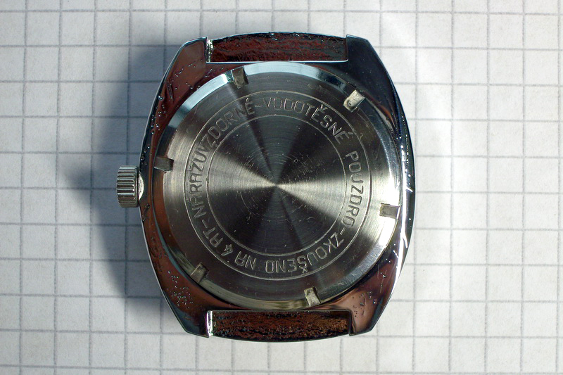

No jednoduše, jedno pouzdro šlo normálně - změřil jsem že víčko je 28,85 mm a to druhé je 28,89 mm. Druhé jsem zmenšil na první velikost a šlo zašroubovat již normálně. Bohužel při výrobě byla tolerance na menší vrstvu chromu :-(
Chrom v pouzdru by šel těžko upravit, proto jsem vzal asi o dvě stovečky závit víčka. Do té doby jsem ho tám nenatočil na 50%...
