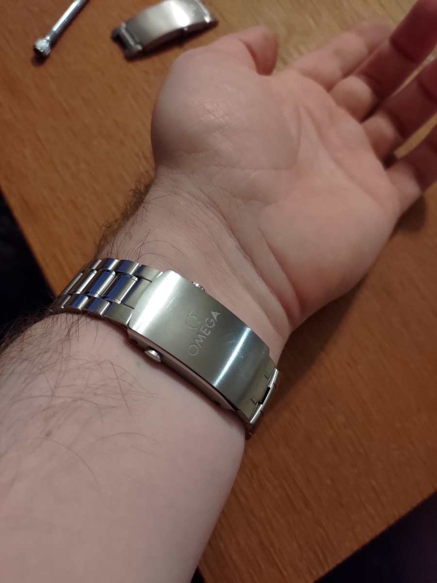

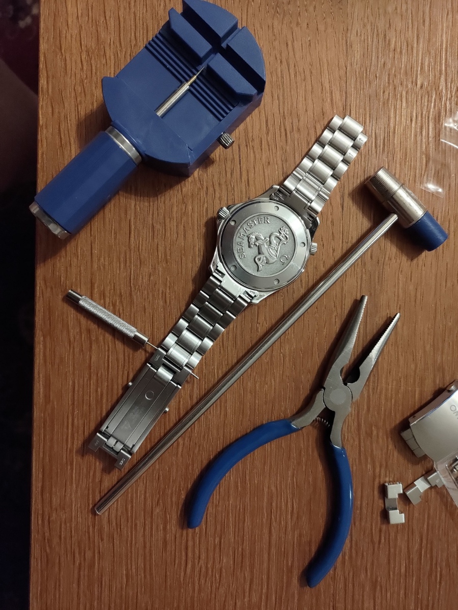

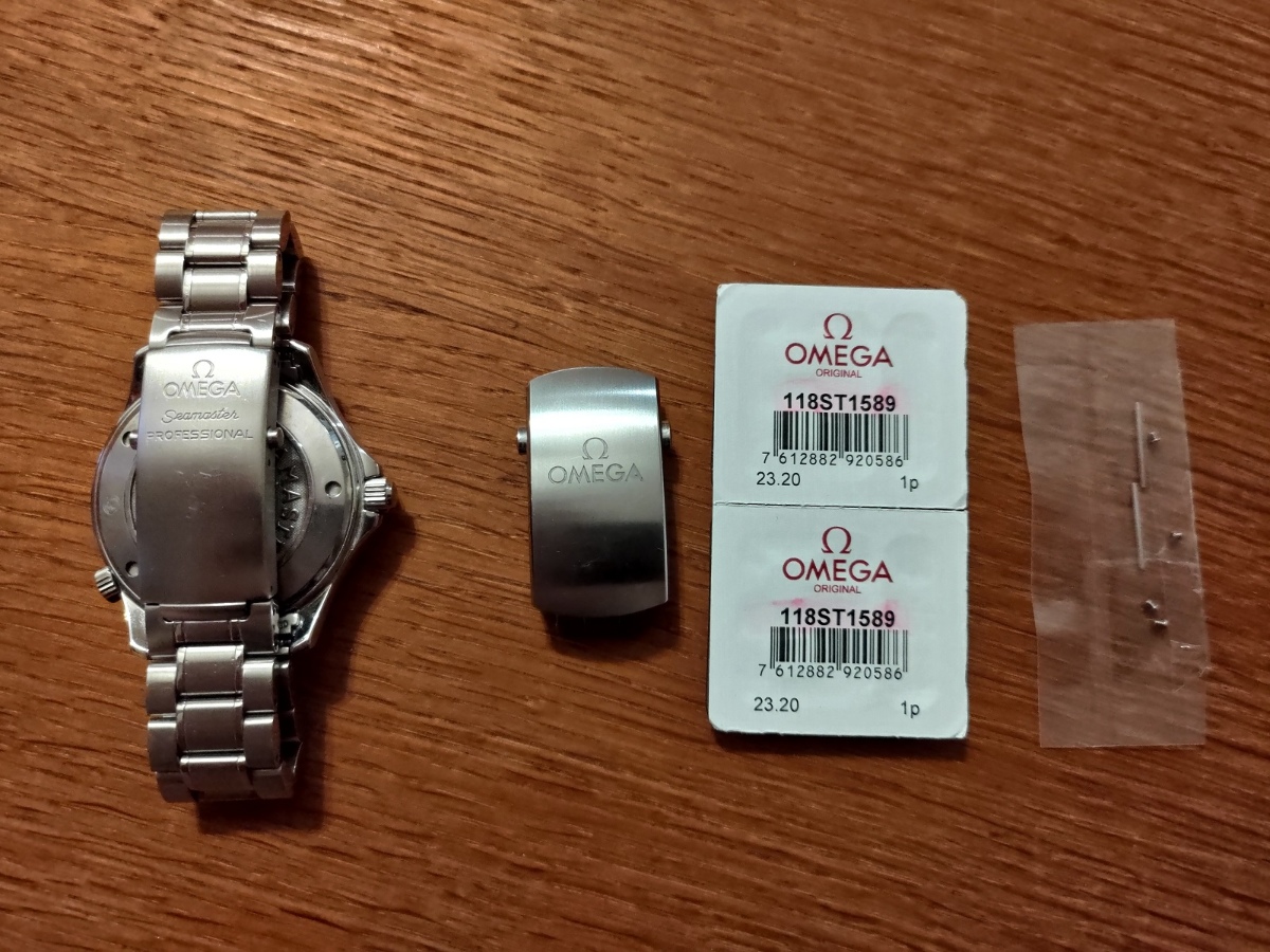

  1. Udělal jsem úplně stejnou chybu jako Maxel, koupil jsem sponu 1154 a zjistil, že na quartzky na tradičním buzna tahu prostě spona s extenzí dát nejde. Mohutně googleno, potvrzeno. Ovšem nevzdal jsem to a díky nedávné akvizici SMP na speedy tahu jsem sponu nakonec využil :). Nicméně, pro konverzi tahu 930 je toho potřeba trochu víc, konkrétně: - 1x spona 117STZ001154 - 2x end links 118st1589 - 2x steel pin 0128st0166 - 4x steel screw 0124ST3307 Takhle to vypadá nachystané... ... pak to chce nějaké to nářadí a půl hodinku času (vpravo jsou vidět vybalené end links)... ... na závěr pár tahů šroubovákem a je to! Veškeré (nebo jakékoliv chybějící) díly se dají sehnat třeba tady: https://www.swisswatchspares.com/ ... ovšem bacha, hezky Vám to při dovozu proclí (vyzkoušeno za Vás!) a člověk se u komunikace s poštou trochu nasere. Stojí to za to? Za mě palec nahoru, v létě i v zimě je to prostě ta trocha pohodlí navíc, která potěší, a vizuálně za mě taky dobrý.
