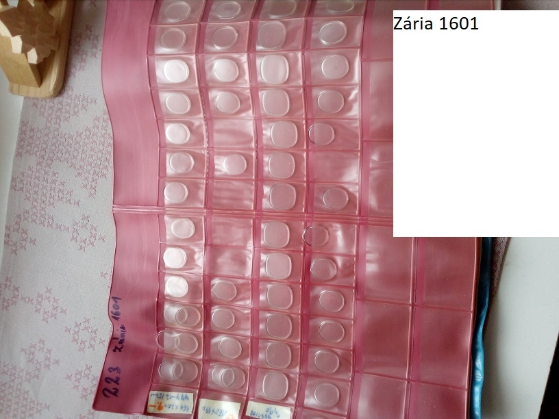

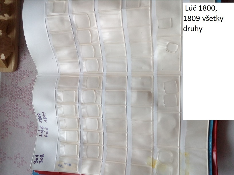

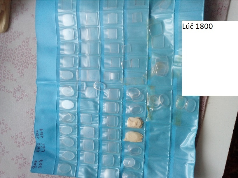

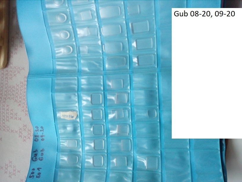

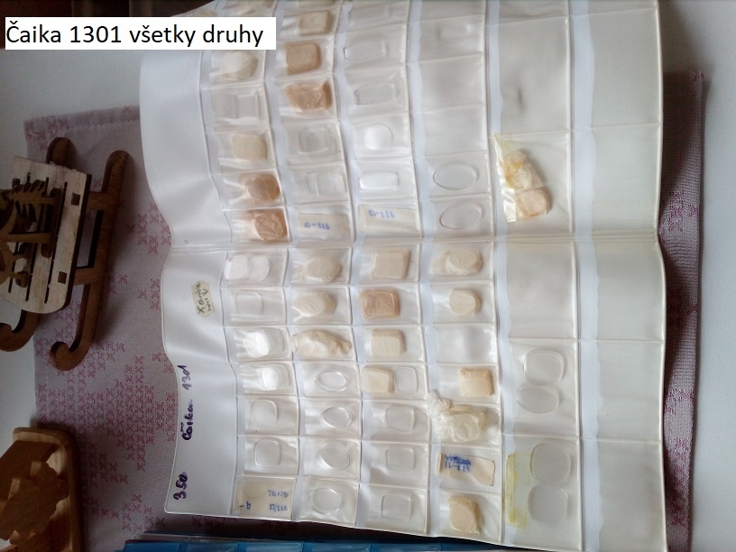

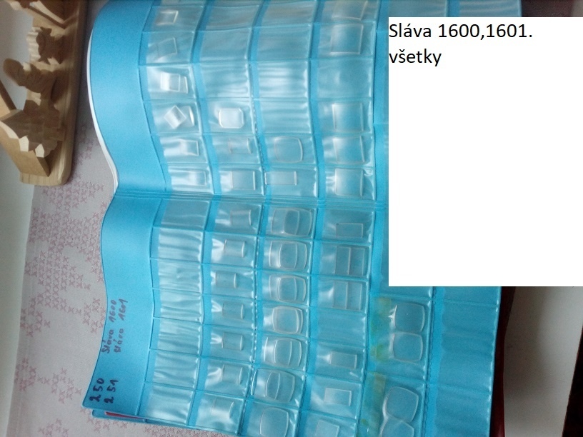

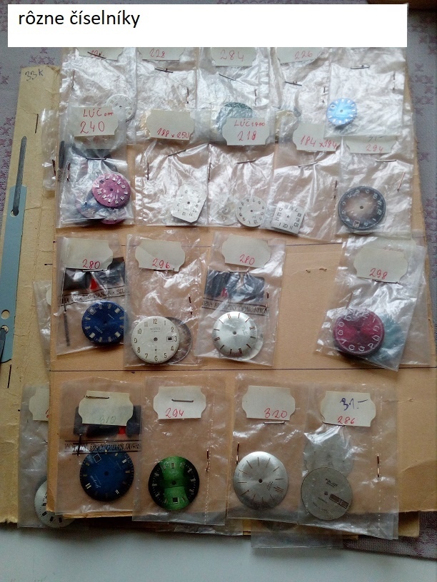

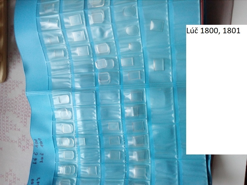

  5. Ja este mam z podnikania skoro vsetky tvarove damske aj panske ruske.Toto Chaika quartz neviem ci mam.Ale mnohe panske tvarove ruske mam.Tu na obrazkoch su damske ruske skla.Keby nieco piste SZ Mam aj skoro vsetky ciselniky po pár kusoch. Ciselnikov ruskych mam tiez vela druhov. Mam zopar aj stare Prim ramiky chrom zo sklom 296 a ine. Ak mate zaujem o suciastky,napiste SZ ja vam poslem na mail obrazky vsetkych suciastkov.
  6. Sklicko tam ide 296,aj to by si asi poskodil, ak nevies ako na to! 298 uz vonkom nie bez obrusenia,to tak isto vie len skuseny hodinar obrusit rovnomerne dookola. Ak niekto zo slovenska potrebuje sklo,napiste SZ.Mam skoro vsetky rozmery aj tvarove na damske hod.
