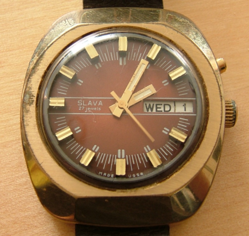

Díky za ověření, tak to nebude vlastnost, ale nějaký problém... Btw. pár zajímavých linek o tomto kalibru: https://thewatchbloke.co.uk/2015/07/03/sekonda-slava-2427/ - demontáž rotoru - montáž rotoru - rozborka kalibru 2428, který je vlastně stejný s 2427 až na můstek s rotorem
Měl bych dotaz na případné majitele hodinek Slava automatické s komplikacemi den v týdnu/datum - kalibr 2427. Je možné je natáhnout i manuálně nebo funguje pouze automatický nátah? Jedny takové vlastním po otci. Normálně jdou, překlápění dne v týdnu i data funguje normálně, ale nejde je natáhnout korunkou. Zajímá mě proto, jestli to je vlastnost nebo budou muset k hodináři na opravu. Pouzdro je sice hodně opotřebované ale ciferník má úžasný styl 80. let...
