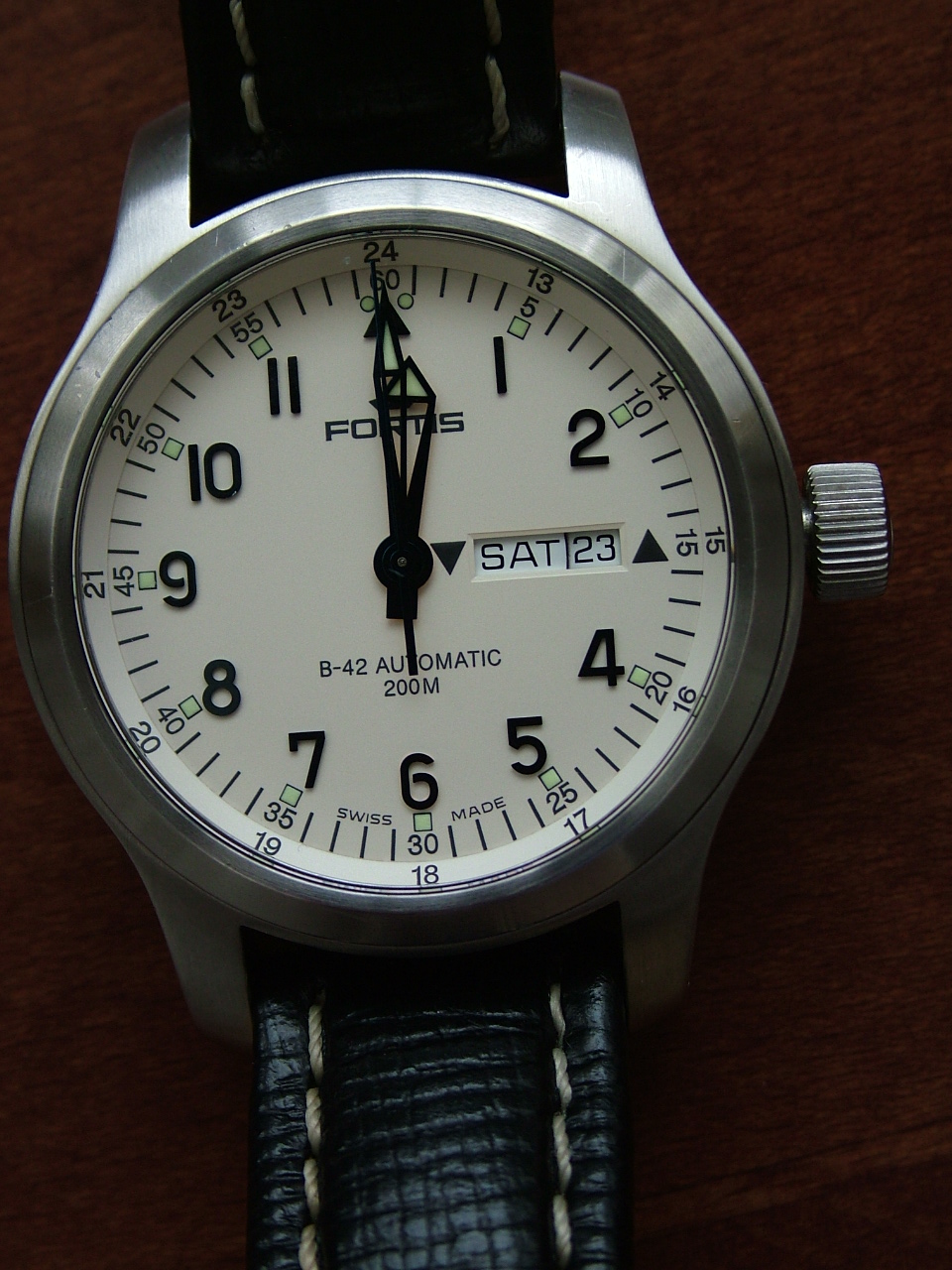

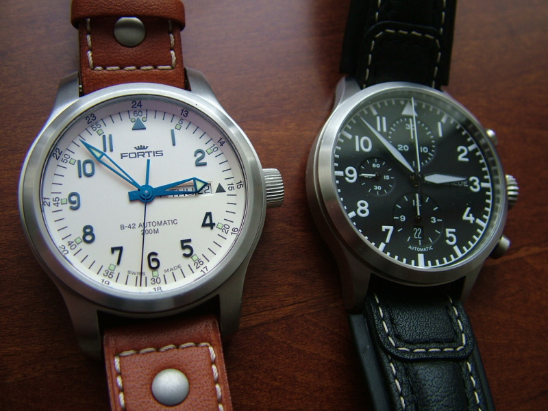

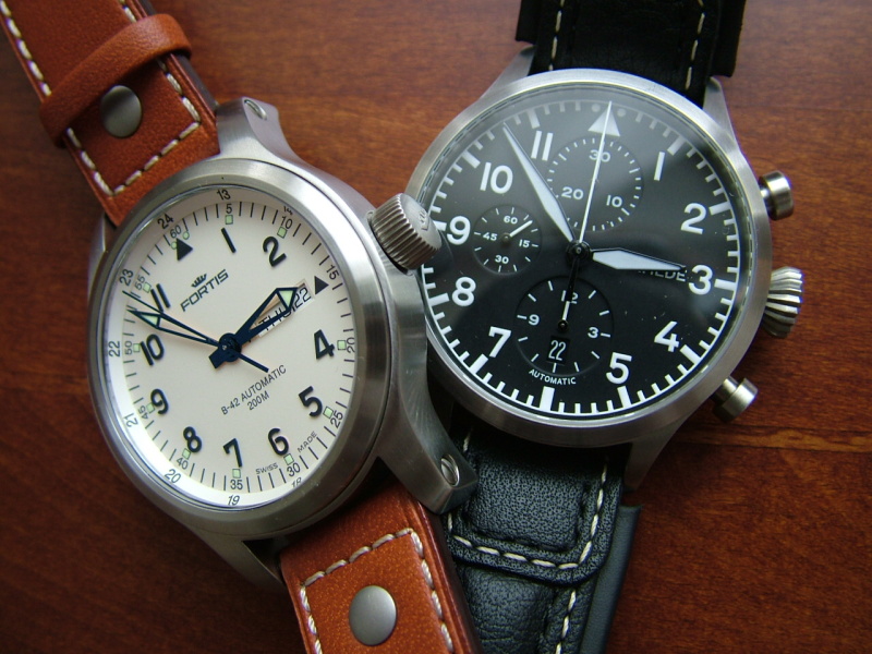

Zdravím všechny, mám dotaz ohledně Fortis B-42 automatic, strojek myslím ETA 2836-2. Kupovány 27. 4. 2008 v KOSCOMU. Hodinky se občas chovají podivně: 1) zhruba před rokem mi přestali jít ručky, pohybovala se jen vteřinovka, druhý den zas šly normálně (od té doby až doteď vše v pořádku) 2) předpár dny se ručky opět zastavily a vteřinovka šla pomaleji a kolečko vzadu u pérka se pohyboval jaksi nepravidelně/pomalu (omlouvám se za kostrbatý popis) - při snaze hodinky přeřídit nešly ručky točit dopředu, až při posunu proti směru něco jakoby cvaklo a pak s nimi šlo pohybovat opět i po směru 3) od té doby jdou, ale hodinovka a minutovka nesedí jak mají (viz. foto:) Mám je dát do záruční opravy (?zkušenosti se záruční opravou v KOSCOMU?), ale co když se to bude opakovat i dále? Jedná se o nějakou závadu strojků obecně, nebo nemá nějakou chybu konkrétně tento typ ETY. Hodinky neutrpěly žádný pád ani větší otřes. Díky všem moc za každou radu. Radim
Děkuji za vyčerpávající odpověď
jen tak lehce jsem je poválel a zase běží přesně jako předtím - max +1 vteřina/týden:) je tu nějaký odborník, který by mě vysvětlil vyskočený vlásek, nebo o co se to jednalo?
Tak jsem archimedy chvíli kutálel dle rady a už zas běhají jak mají Akorát nechápu, že je možná taková "závada", která se tak lehce stane a ještě snáz opraví...
Skvělé, díky moc. Opravu samozřejmě zaplatím, moje blbost. Hodinky odešlu v pondělí.

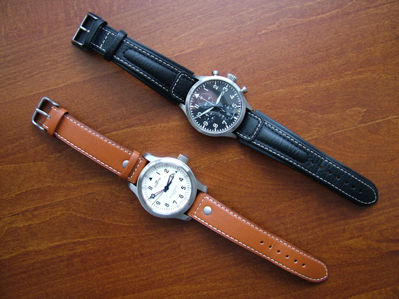

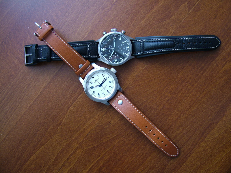

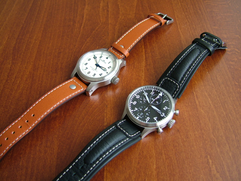

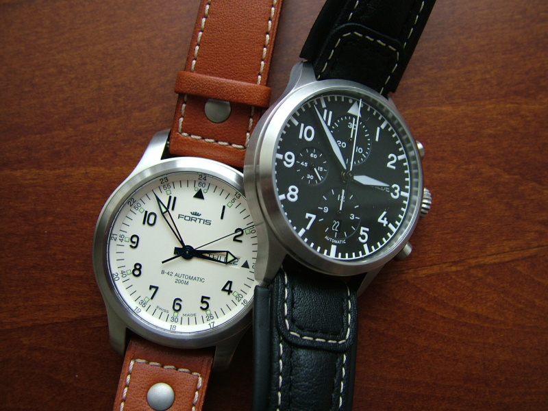

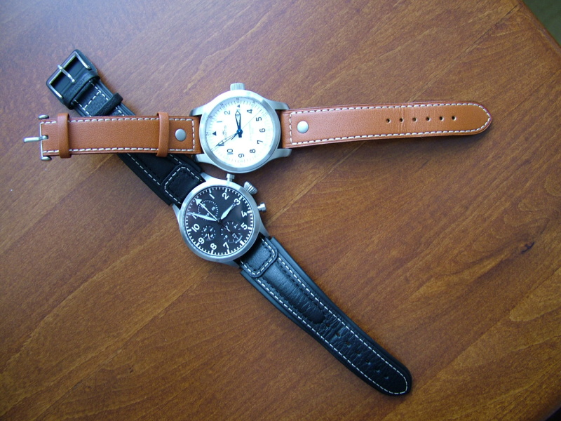

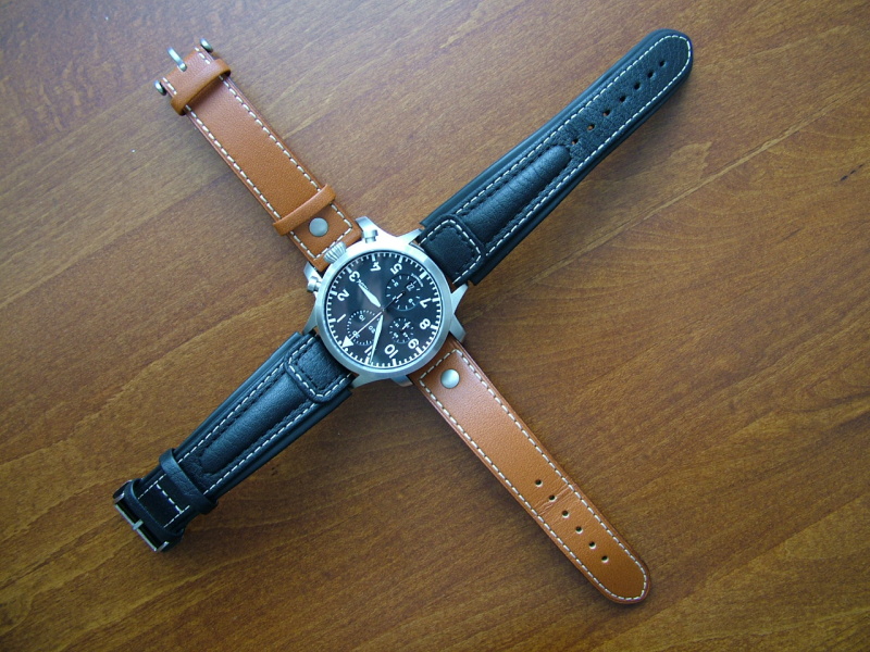

Dovolím sem přihodit ještě pár fotek Archimedek s Fortiskama od YPA s hnědým řemenem na Archimedy. Docela jim ta hnědá sedne, líbí se mi to víc jak s původním řemenem
