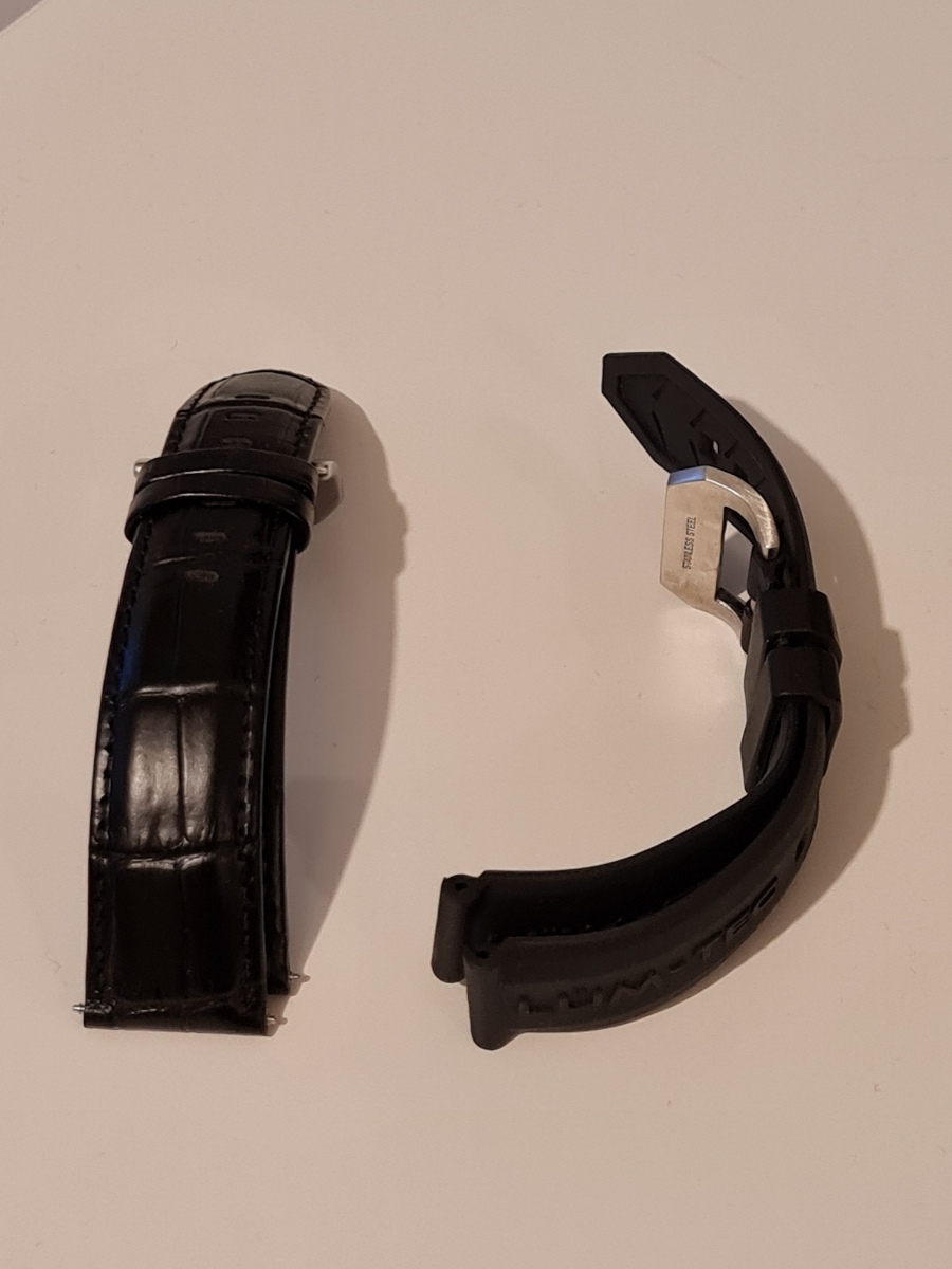

  17. Tu kozu a gumu mas podla mojho nazoru lepsiu. Ja mam kozu skor do spolocnosti a ta guma je tenka a tvrda, pride mi to skor ako plast. Preto su u mna celkom neouzitelne a hladal som alternativy. Original ocelovy tah som pytal uz pri kupe, ale bol uz len v DLC uprave, co som nechcel. Ta koza s tym nitom sa mi paci.
