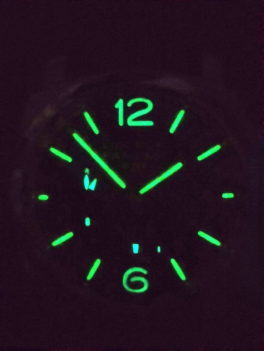

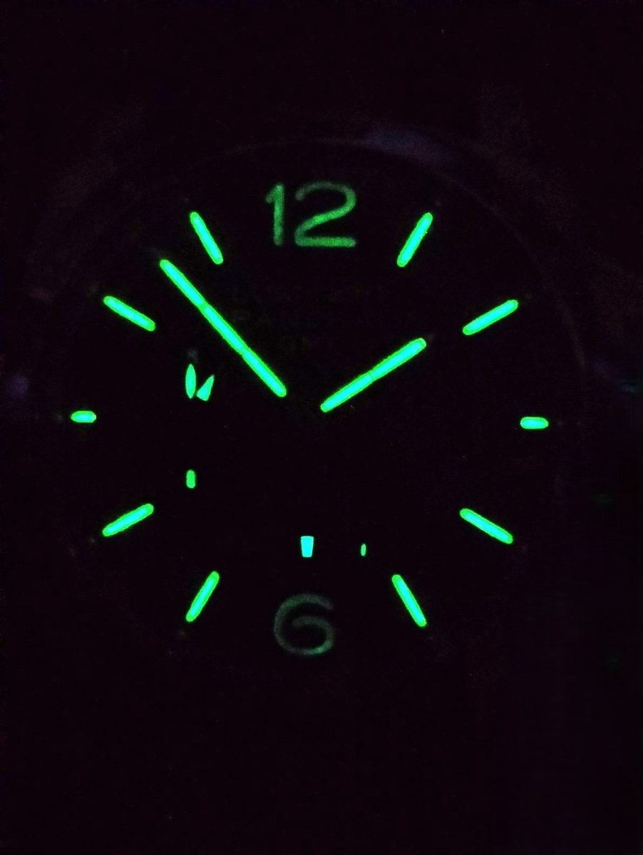

  3. Noční režim hodinek Panerai Tritium V hodinkách jsou tritiove trubice aplikovány do všech indexů v ciferníku, kromě číslic 6 a 12. Číslice 6 a 12 jsou ponechány v původním stavu, takže svítivost těcto číslic závisí na předchozím osvětlení luminiscenční vrstvy. Na prvním obrázku je snímek hodinek, které byly před focením osvětleny 100W žárovkou po dobu asi 15 min. Číslice 6 a 12 mají proto zhruba stejný jas, jako tritiové trubice, které jsou v indexech. Na druhém snímku jsou hodinky, které nebyly před focením osvětleny, proto indexy 6 a 12 není vidět. Tritiové trubky na ostatních indsxech svítí stále stejně, jako na obr.1

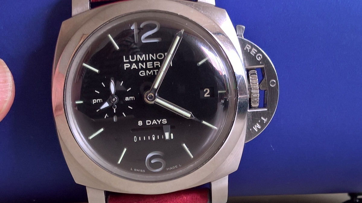

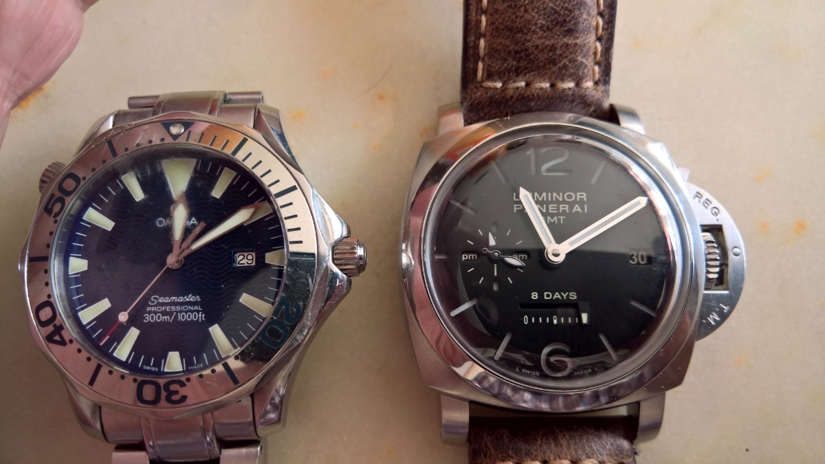

  4. Děkuji všem za dosavadní příspěvky. Na nočních fotkách se pracuje, ale než budou hotové, budu nyní reagovat na to, co jste zatím napsali. Nejprve něco k historii: Hodinky jsem koupil v srpnu 2023, a hned v prvním měsíci jsem byl zklamaný z čitelnosti ciferníku. Zejména mě vadila špatná čitelnost ve dne, při menším osvětlení. Ale i v noci, když ciferník byl po celý předchozí den osvětlován pouze takovým světlem, které je u mně přes den obvyklé. Všechny tyto nedostatky jsem přikládal špatnému lumi. Po dvou měsících, v říjnu 2023 jsem požádal Rudu, aby dal do hodinek nové lumi. Ruda mě velmi ochotně vyhověl a udělal nové lumi. Přitom použil nejlepší dostupný materiál, a to Superluminova GRADE X1. Následovalo ale velké zklamání, protože čitelnost ciferníku byla stejná, jako u původního lumi. Nejprve jsem hodinky pozoroval ve dne, v místnosti, při kombinaci umělého a denního světla. Hodinky jsem umístil na stůl asi 2m pod lustrem, ve kterém je 6 žárovek LED. Při plném osvětlení byly indexy i číslice dobře zobrazeny. Dále jsem přemístil hodinky do místa menšího osvětlení. Pro srovnání jsem do stejného místa umístil hodinky Omega. Na obrázku je vidět, že při menším osvětlení u hodinek Panerai jsou indexy prakticky nečitelné, zatímco u srovnávacích hodinek Omega jsou indexy krásně čitelné. Tyto obrázky jsem poslal Rudovi a ten mě napsal mimo jiné toto Cituji: Problém je v první řadě v zapuštěných indexech, jsou tu vysoké hrany horního sendviče, které indexy opticky schovávají. Konec citace. Ruda potvrdil přesně to, co jsem si myslel, akorát to vyjádřil odborně. Jinými slovy, může za to sendvičové řešení číselníku. Podle mého názoru se sendvičový číselník absolutně nehodí k dnešním hodinkám. Určitě byl výborný před mnoha lety, když bylo možné použit na indexy radium. To osvětlovalo celý box v sendvičovém ciferníku Panerai a mohlo to být velice efektni. Bohužel, radium už se nesmí používat kvůli škodlivému záření Noční režim jsem ani nefotil, protože lumi bylo slabé a svítilo jenom asi půl hodiny. Přes den byly ale hodinky v místech s menším osvětlením, t.j. byly normálně na ruce, včetně toho, že je mohl zakrývat rukáv košile. Když se ukázalo, že sendvičový ciferník a lumi Supernova nejsou vhodné, nabídlo se použití tritiových trubic. Toto řešení nyní ruší nevhodný sendvičový systém a zajišťuje konstantní svítivost po celou noc, bez závislosti na předchozím "nabití".

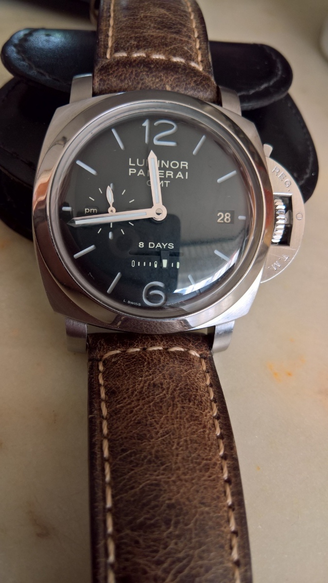

  7. Dovoluji si změnit téma a vyjádřit velký dík ONYXu za vynikající práci. Děkuji za záchranu mých hodinek Tissot, které byly již v žalostném stavu. Hodinky jsou opraveny perfektně. Ještě jednou děkuji. Jarda

  11. Ano, přesně o tohle jde, děkuji ti moc za osvětlení problému. Současně se musím omluvit za původně nejasný popis problému. Snížení jasu, které je na fotce vzniká v mém případě hlavně při umělém osvětlení žárovkami LED. Ručky jsou přitom mnohem jasnější než značky.
  12. Myslím, že můj popis v minulém příspěvku není moc jasný. Musím dodat, že ten popis se týká proměn osvětlení luminoforu ve dne, za různé intenzity denního světla. V noci po setmění svítí značky zeleně. Jsou-li před tím osvětleny dosti velkým jasem, vydrží značky svítit zeleně asi jen cca půl hodiny.
