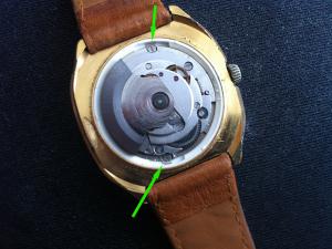

  8. Zdravím vás. Potreboval by som dve rady, keďže chcem vyčistiť nečistoty zo svojich hodiniek... 1. ako vybrať strojček Kalibr 96 na PRIM TV, keďže po vytiahnutí hriadeľa naťahovania nejde len tak vyklopiť. všimol som si tam dve skrutky (viď foto), ktoré vyzerajú, že ho držia, ale bojím sa na ne bez predošlej rady siahať. 2. dá sa jednoducho vybrať sklíčko, keďže aj po jeho obrube je natlačená špina a nejde mi vyčistiť zhora... Ďakujem za rady

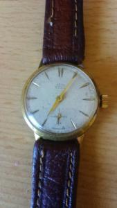

  11. Zdravím všetkých, otreboval by som poradiť, či z hodín (viď. obrázok) pasuje strojček do PRIM "traktor" (bez dátumu - čiže asi kaliber 50???) Ďakujem za rady
