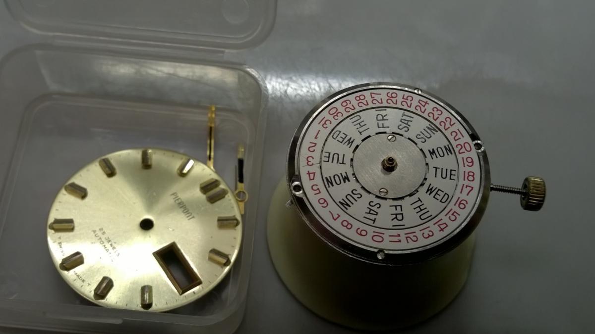

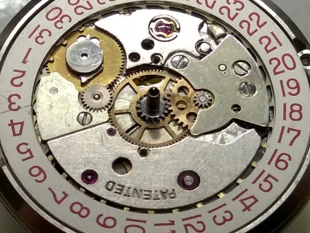

  2. Tak pánové, epizoda s hodinka mi Pierpont se blíží ke zdárnému konci. Oprava hodinek je u konce, nemám ještě přesnou analýzu od pana Frýdla, tudíž zatím bohužel jenom informace, které jsem pochytil z našeho telefonického rozhovoru. Byl problém na oscilátoru (setrvačce), bylo nutno jej vyměnit (zničená osa), rozštípnutá hlava šroubu který upíná kola obousměrného samonátahu (nešetrný zásah), utopeno v oleji. Zatím pár fotografií s rozborky hodinek, na první fotografii jde vidět stav ručiček v jakém se vrátili od pana Uhra, dle jeho názoru byla má slova o vizuálním znehodnocení silně nadnesená (obrazek o vizuální újmě si každý může udělat sám). Na zbývajících fotografiích jde vidět činnost hodináře "mazače", jakožto i já který nejsem hodinář jsem musel uznat, že toho maziva je tam jaksi moc.
