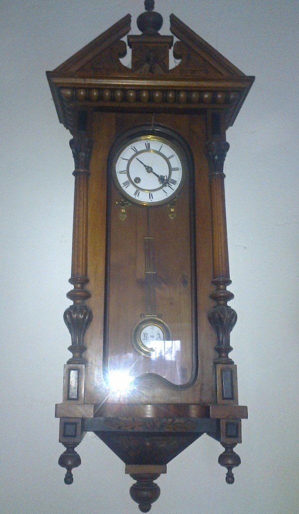

  3. Tož rady jsem se nedočkal, no ale snad mi tu někdo alespoň držel palce . Pro fanoušky seznámení s výsledkem: - zkusil jsem trochu přihnout spouštěcí páku odbíjení. Dosáhl jsem posunutí náběhu z 1 na 7 minut před odbíjením. To je sice správně, ale chybu to neodstranilo. - tož, vzal jsem na závěrkové kolo mikrometr a ejhle - axiálně házelo o 1,15 mm. Naštěstí ne křivou osou ale přihnutou jednou "loukotí". Po srovnání se chyba odpočtu ale jen posunula z 9.-12. hodiny na 3.-4. - došlo tedy na zoufalou kontrolu všeho možného, až zjištěno, že nůž závěrkové páky K není v pravém úhlu k páce. S mražením v zádech vzal jsem na ní kleště (je dooost tvrdá) a po srovnání tak o 1-2 úhlové stupně odbíjení počítá jak má. Huráááá. Takže celková bilance pádu: - rozbité sklo, zlomená dvířka, bedna na 6 kusů - rozbitý smalt ciferníku - ulomený konec pera u osy v pérovníku, hnuté sloupky a přiohnutý roh přední desky - zohýbaná spouštěcí páka odbíjení, ulomený kolíček na minutovém kole, uštíplá paleta kroku, zohýbané kyvadlo a gong - hnuté závěrkové kolo a nůž závěrkové páky - 2 měsíce práce o večerech - teda polovinu času spolklo odhodlávání za něco vzít trochu víc brutálně Výsledek na fotce, Ufff ! Jindra

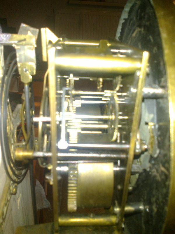

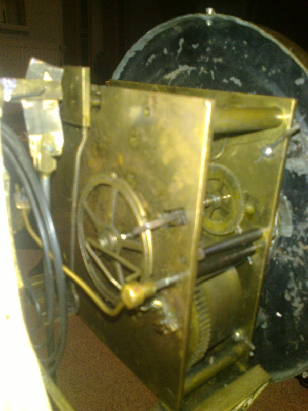

  5. Děkuji Pepovi za potvrzení mého laického názoru. Za chvilku letím do Parexa, mám tam objednanou planžetu 60x6x0,1 zakončenou jen na spodní straně, takže budu mít prostor na laborování s délkou a tutově bude měkčí. Ten bastl, co tam je má 0,21 mm tloušťky. Co se odbíjení týká, je tam systém s dělícím kolem. Stroj sice není signovaný, ale podle toho, co jsem našel na netu, je téměř totožný s GB P42. Přidávám dvě fotky stroje ze strany odbíjecího mechanismu, na jedné je i vidět ta zprčená planžeta. Tak kdyby Pepu nebo někoho jiného napadlo, kde hledat zakopaného čokla u toho odbíjení, díky předem.
