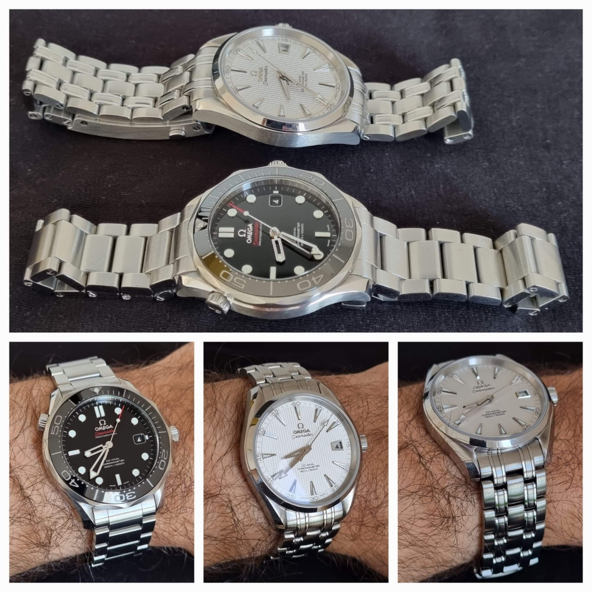

  14. Ahoj, hledal jsem, jestli se to tu už neřešilo, ale nenašel jsem. Tedy dotaz - na mých (ne často používaných AT) se mi stalo, že při nastavování času hodinovka přestala skákat po indexech a točí se volně. Po nátahu hodinky jdou, ale ručky nepřelezou 9. Diskuse na WUS vč. videa se závadou tady: My Omega Aqua Terra 8500 died after 7 years.. overhaul at the boutique or independent watchmaker? | WatchUSeek Watch Forums Má s tím někdo zkušenost? Dá se to řešit nějakým jednodušším servisem (a jaký je odhad ceny), nebo bude nutné je dát do autorizáku na full servis (ne že by si to nezasloužily, jsou z 2018 od Hanáka v Brně) Po prolezení internetů jsem zjistil, že se bohužel jedná o poměrně častou závadu 8500 (Seamaster AT Co-axial 8500 stem/adjusting problems. | Omega Forums, . Sice předpokládám, že Omega se k tomu nijak vstřícně stavět nebude, přesto to asi zkusím "reklamovat". Mělo by to být toto: This is a failure of the hour wheel - it's the wheel that is in two parts and provides the one hour clicks when you advance the hour hand. It's not an unusual mode of failure on watches that are equipped with this feature. It's not a major issue, and will be sorted by a service, but this part must be replaced. The part would be included in the service with Omega of course.
