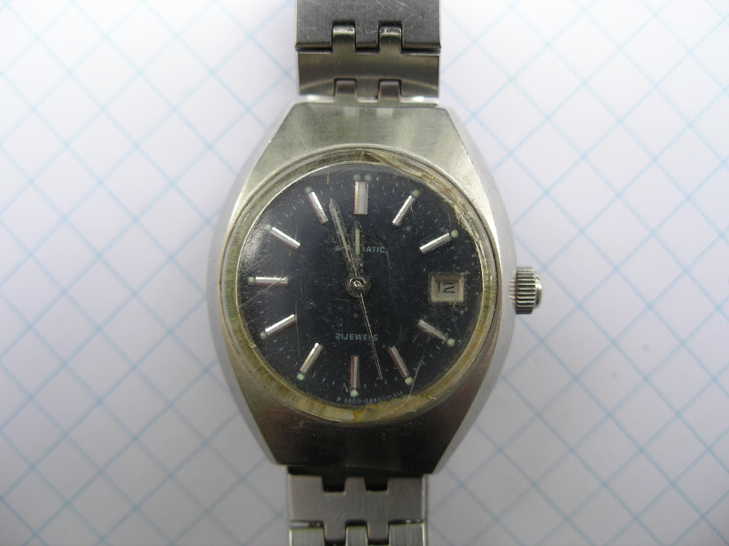

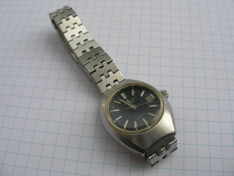

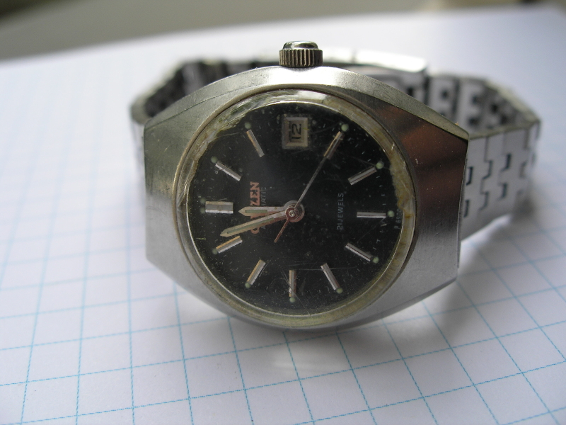

  18. Dobrý den, chtěl bych vás požádat o pomoc s identifikací starých hodinek Citizen a o radu, jak nejlépe pro ně sehnat nové sklíčko. Máma je vlastní již přes třicet let a je to na nich vidět. Jedná se o tyto automatické hodinky: Na internetu jsem našel mnoho podobných, ale vždy se v nějakém detailu lišily (hlavně číselník - datum, luminiscence). Ale řekl bych, že rozměry těla a sklíčka budou stejné. Na zadní straně stojí: ALL STAINLESS STEEL WATERRESISTANT CITIZEN WATCH CO. 4-160657 SMT C0806528 74-4336 Už jsme se na to ptali i nějakého hodináře a podle něj je nutné sklíčko vybrousit. Nebo tu existuje šance někde sklíčko koupit (a asi to nebude přímo od Citizenu). Určitě bude potřeba hodinky kompletně vyčistit. Hodinář je podle mě neviděl už mnoho let (ale stále jdou). A je mi jasné, že jejich reálná hodnota bude menší než cena opravy, ale máma k nim má přece jen nějaký citový vztah. Předem děkuji za jakoukoli radu.
